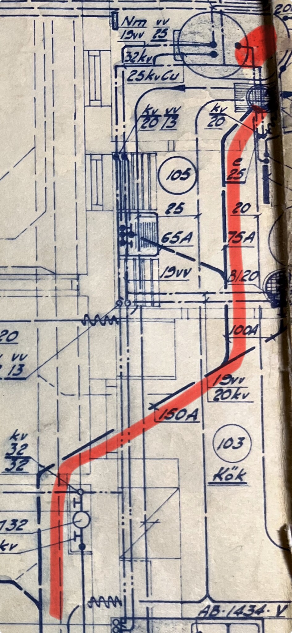

Kan man läsa ut vad det är för rördimersion på rören som är röda om det går att koppla på en stol där jag gjort en rund prick
Huset är från 1956
Mvh Peter

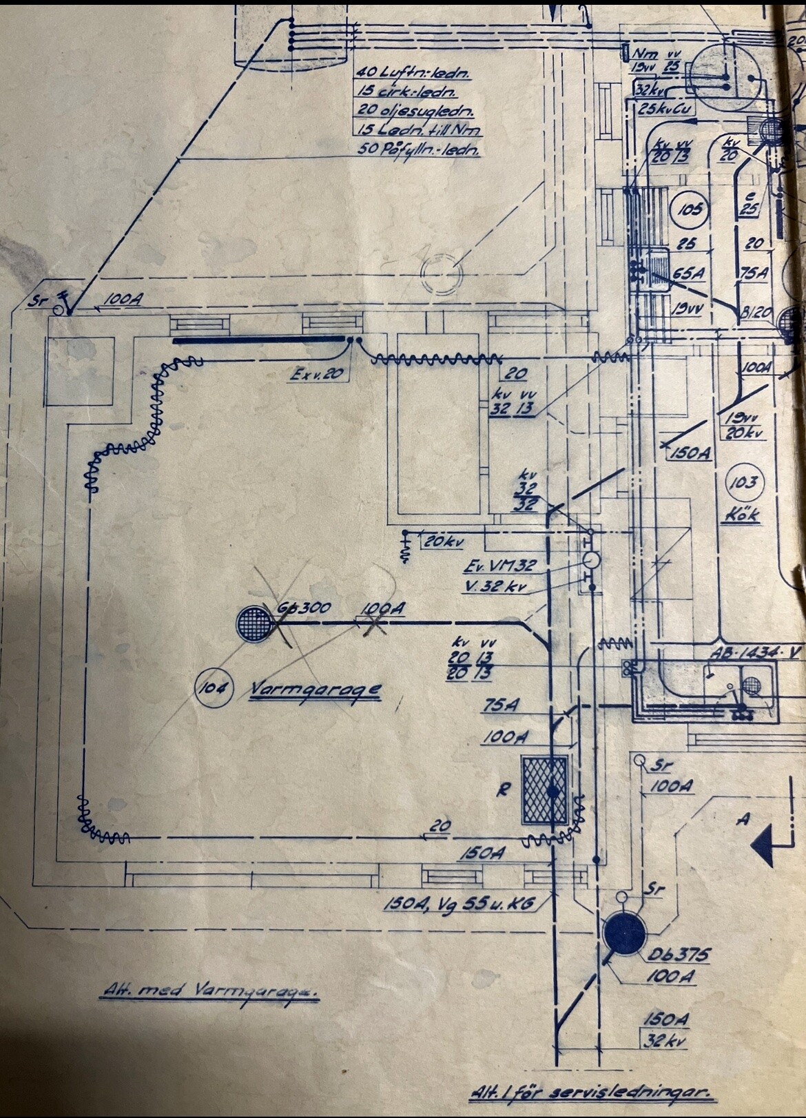

  • Ritning som visar olika rörledningar i ett hus från 1956, med fokus på rördimensioner och en markerad cirkel vid ett varmgarage.
  • Ritning från 1956 med rödmarkerade rördragningar och texten "Nm vv 19vv 35". En markering visar var en eventuell koppling kan göras.

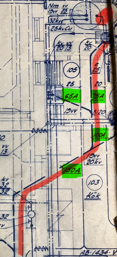

Det ser dystert ut för det.
Jag har markerat dimensionerna i grönt.
Du behöver minst DN100 (110mm i dagens rör) för att få till en WC.
Så du behöver bila fram golvet tills just var det står 100A.

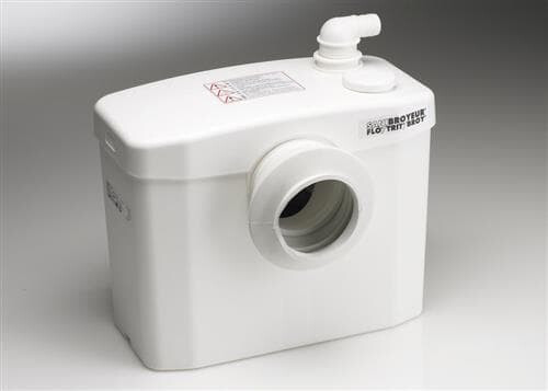

Visst kan man sätta en avloppskvarn bakom din WC också.
Men den låter och lever lite rövare.
Liknande behöver inte stort avlopp för att fungera.
Byggnadsritning med markerade rördimensioner i grönt inklusive 100A, 65A och 150A samt rörlinjer i rött för WC-planering.
En vit avloppskvarn av märket Sanibroyeur med ett rörutlopp på toppen, placerad mot en grå bakgrund.

Okej misstänkte det va en chansning tack för svar
