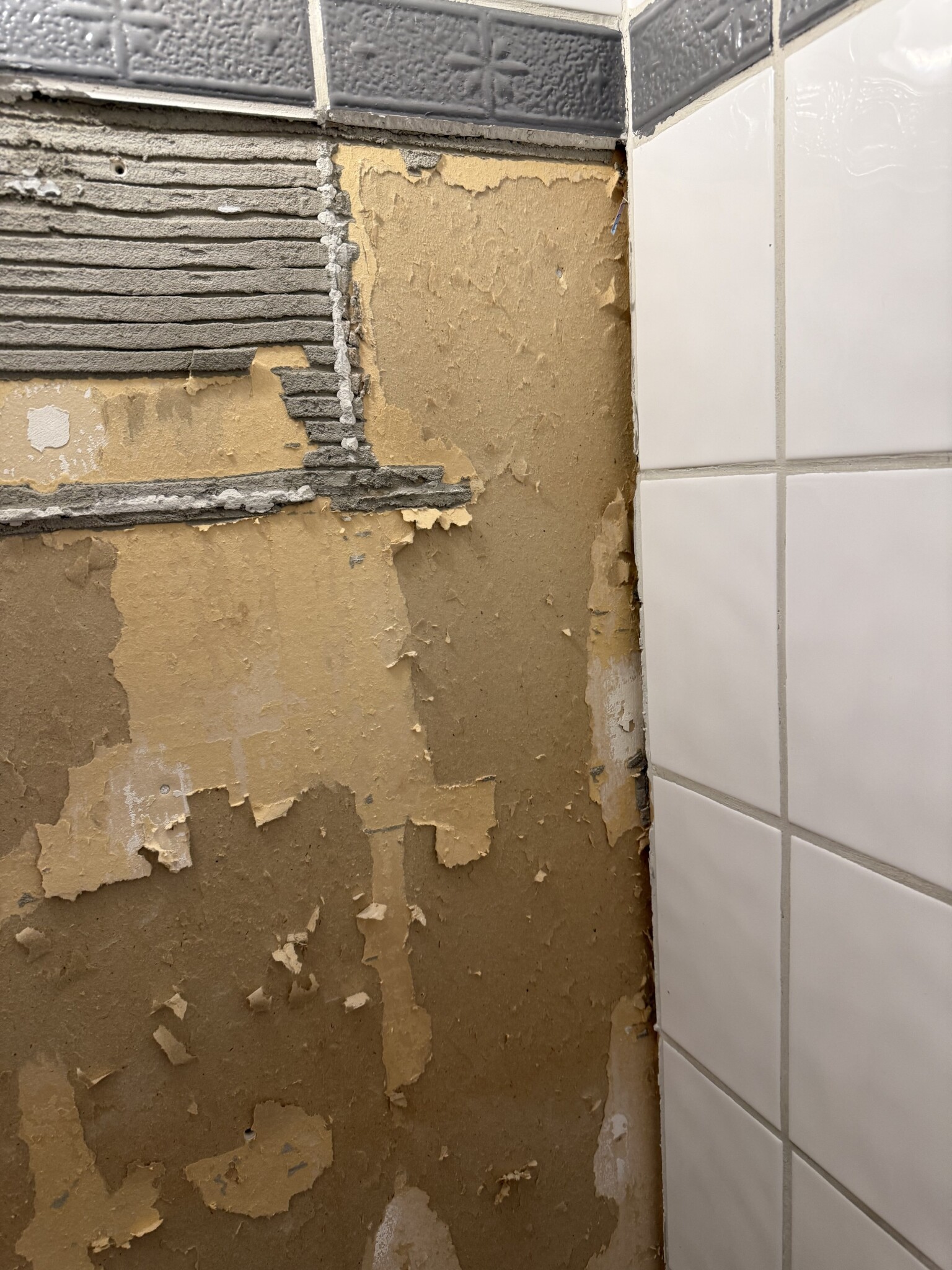

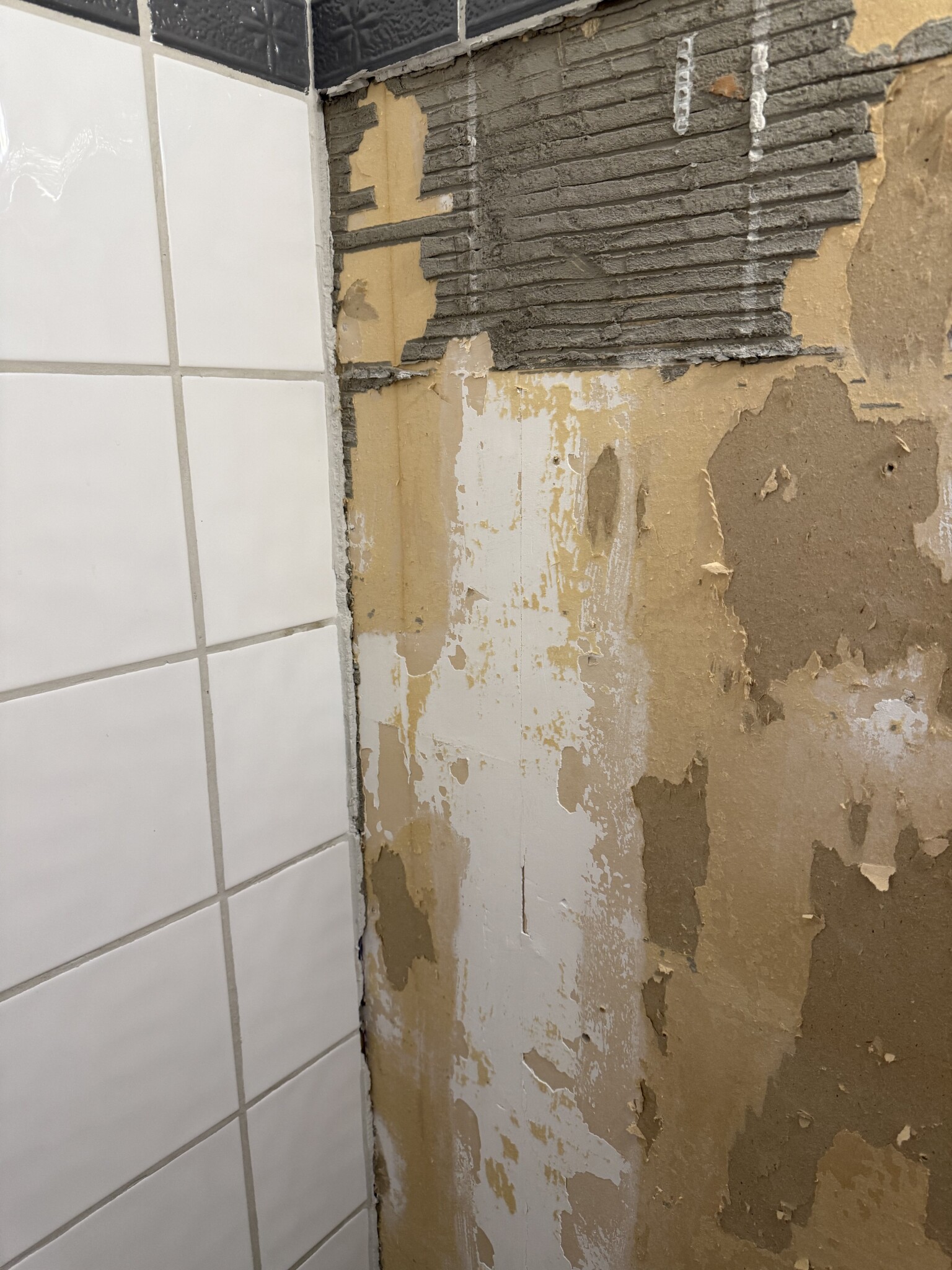

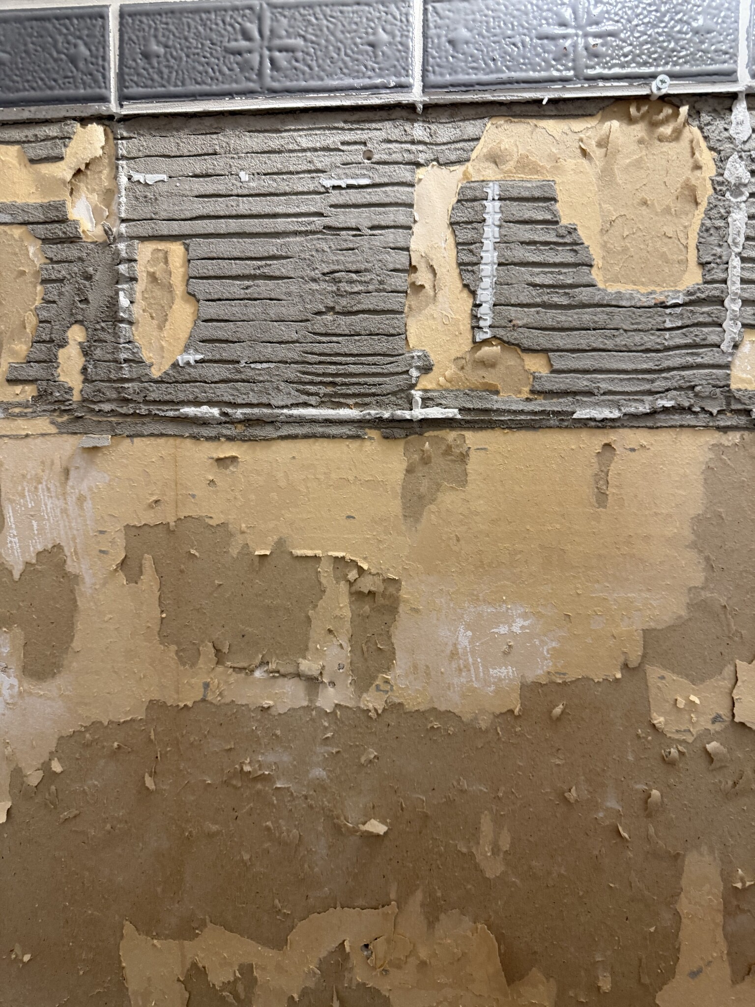

Behöver man byta gammalt gips eller räcker det och sätta renoveringsgips utanpå innan man kaklar på nytt ?
  • Vägg med delvis borttaget kakel och exponerat gips, visar renoveringsbehov i badrum innan ny kakling.
  • Vägg med gammalt gips och kakelrester, synlig puts och bruten yta för renovering och eventuell kakling.
  • Vägg med gammalt, delvis bortskalat gips och intilliggande vita kakelplattor i ett badrum.
BirgitS
Renoveringsgips är rätt ömtåligt och behöver därför ett rätt slätt underlag.
Det kan vara enklare och snabbare att få bort det gamla kaklet om du bestämmer dig för att ta bort gipsskivorna, då kan du ju vara betydligt våldsammare och angripa gipsskivorna i stället för att försöka få bort kaklet försiktigt.
