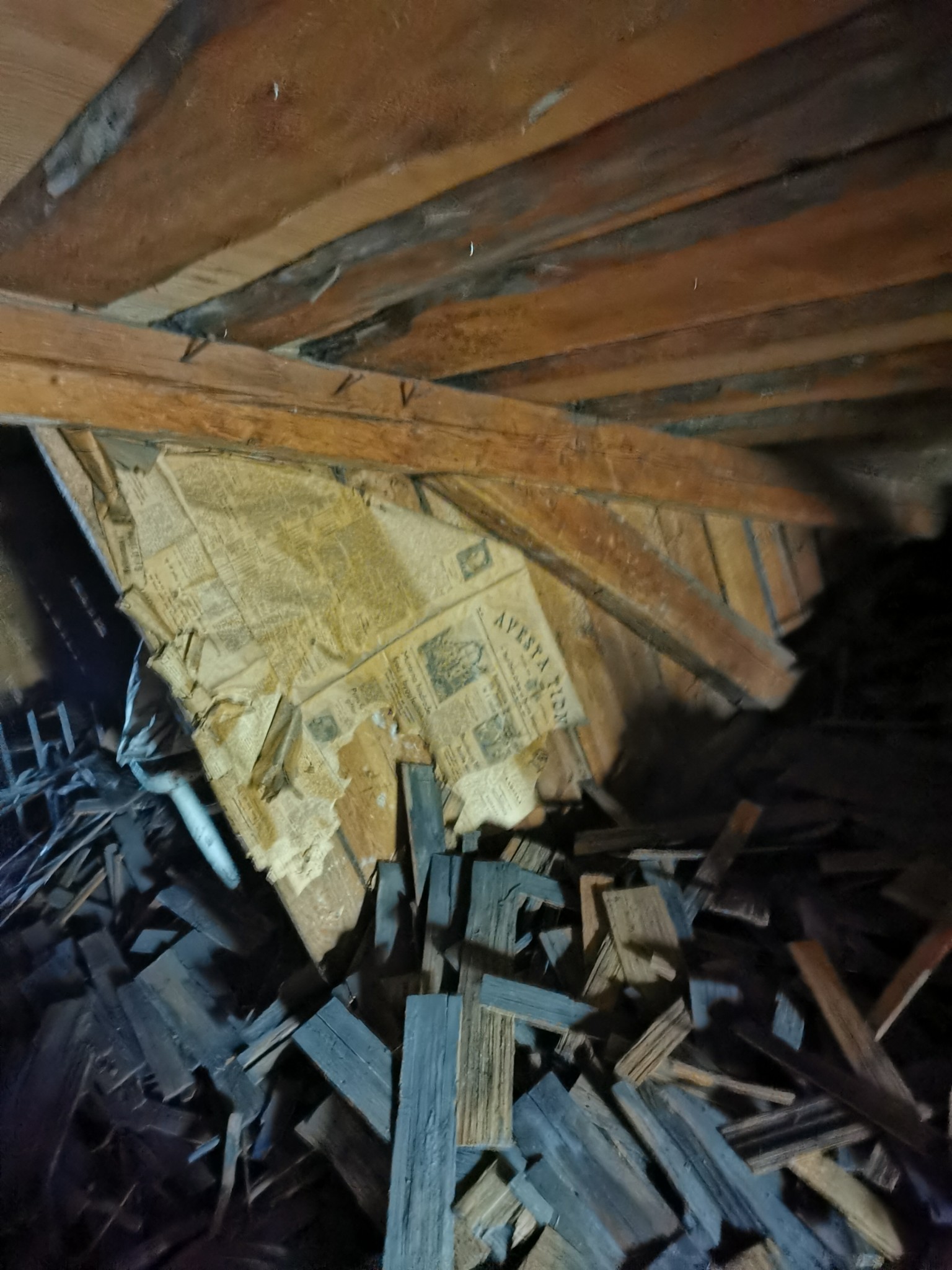

Jag har ett gammalt sent 1800 tals hus håller på å renoverar och har tagit bort ett gammalt tak uppe fick fram det gammla taket och det "hänger" mot mitten
Nu har vi ett stort rumm uppe ca 6x6 meter som tidigare var två rum med en rätt skaplig plankvägg emellan. Frågan är. Om takstolarna inte riktigt håller för att hänga fritt, kan man isåfall förstärka dem eller är det en balk under som gäller.

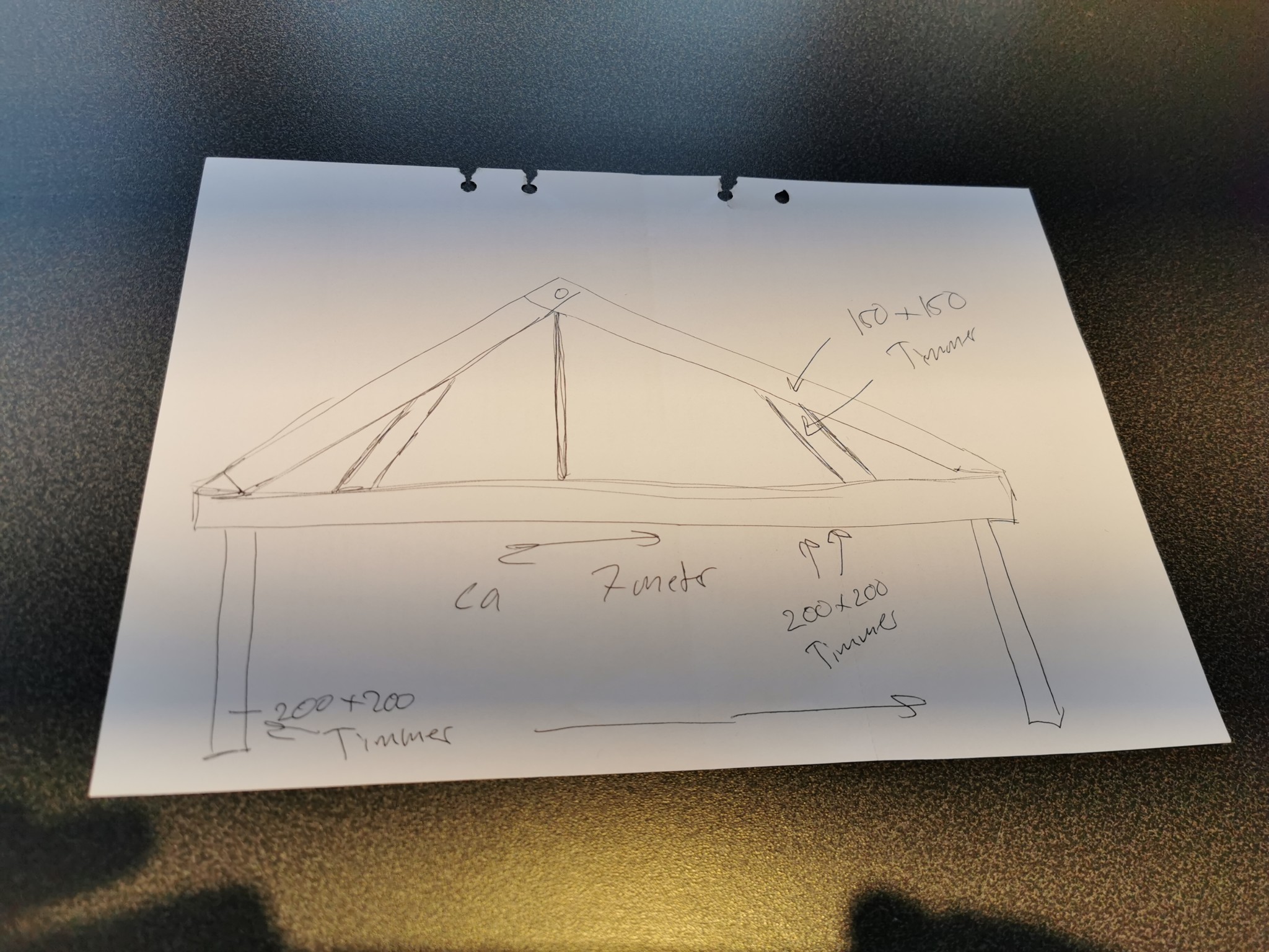

Se min eminenta ritning på takstolarna
Hela kåken är byggt i stående timmer

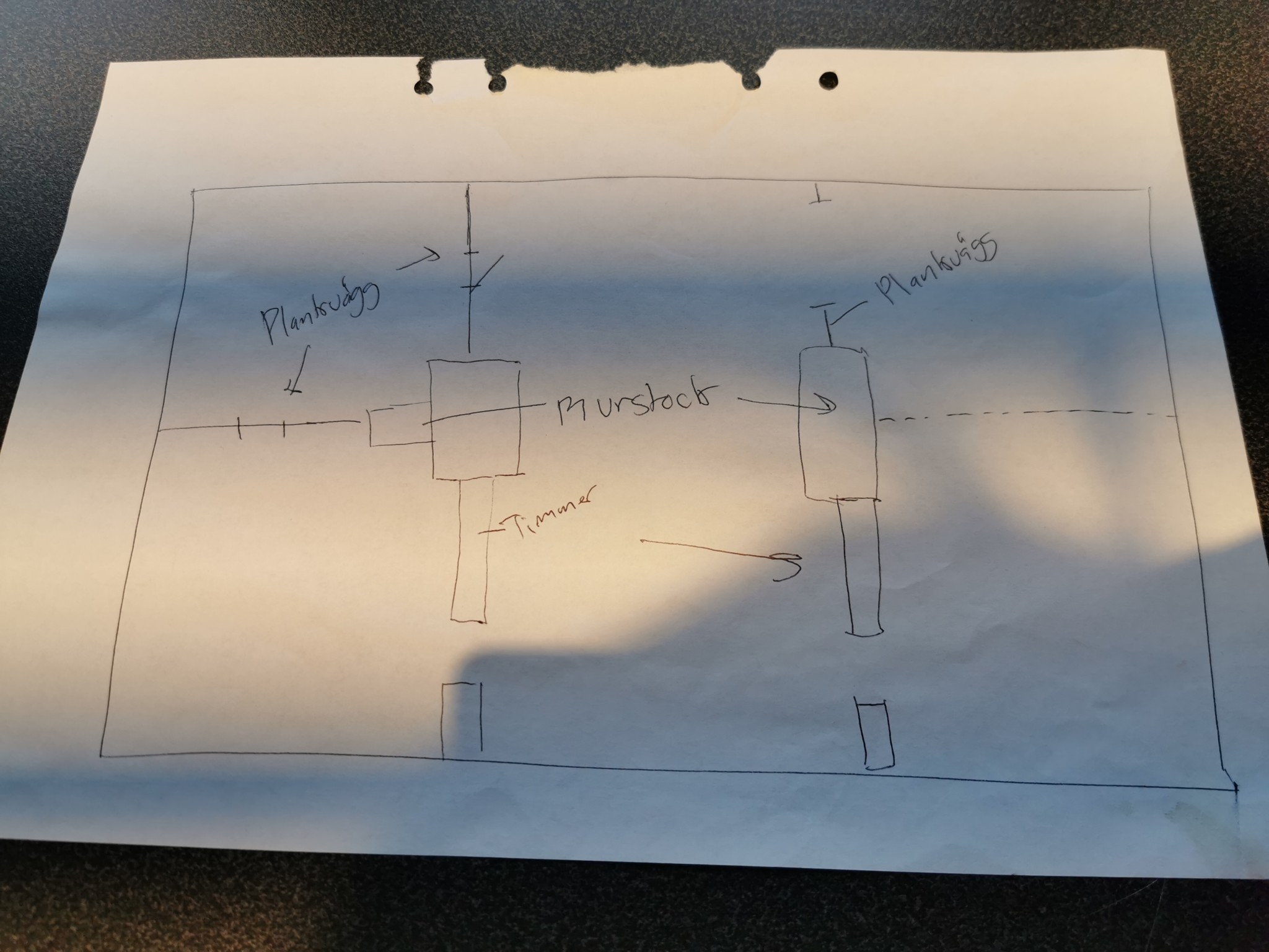

En ritning på rummet kommer i nästa inlägg
Detta är alltså på plan 2
Spännvidden är så lång att ni borde insett att inte takstolen kunde bära det.
Om du ska förändra takstolen till en fackverkstakstol kan dimensionerna i andra ledder bli för klena. Alternativen är att sätta in en balk eller räkna om takstolarnas laster grundligt. Ta in en ingenjör som kan räkna på det.

Är det ett våningsplan som har sitt golv där underliggaren i takstolen finns, eller är det bara isolering där?
Finns det inget våningsplan ovanför underliggaren i takstolen så skall den bara ta upp dragkrafter, och då kanske det är okej som det är. Stöttorna i ute i kanten på takstolen kanske behöver stöd under.
Detta bör en byggingenjör räkna på.
Vad är det för avstånd mellan takstolarna?
Har använt fackverkstolar som haft 195x45 i underliggaren och 145x45 i överliggaren, på spännvider över 7m med 120cm c-c mellan stolarna. Så helt omöjligt verkar det inte.
Det kanske går att lösa genom att sätta in fler takstolar om man vill undvika balkar.
Återigen så kan en byggingenjör svara på vad det kan finnas för lösningar.
