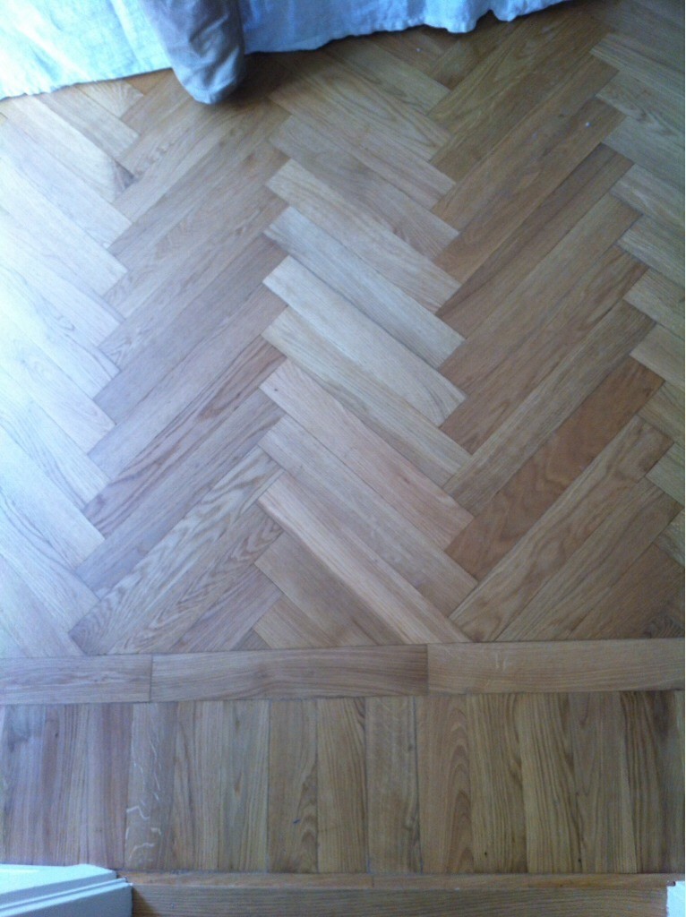

Jag la beg stavparkett i vår lgh i 3 rum. Vi köpte ett stort golv som räckte till 2 rum och ett till det tredje. Mkt jobb, skulle inte göra det igen. Det största problemet var att stavarna inte var lika stora, det blev en del springor som jag fick spackla. Så här blev det ImageUploadedByByggahus.se1401516656.450931.jpg
