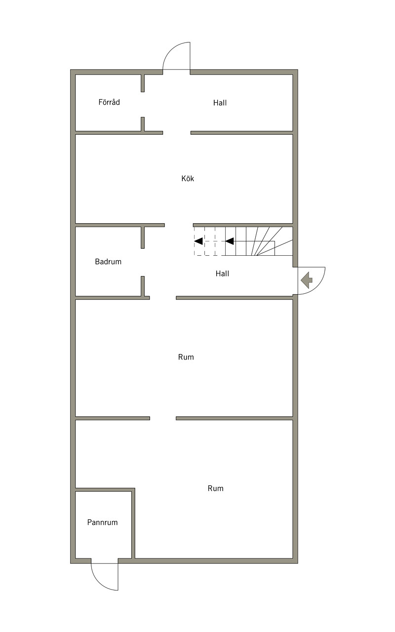

Vi håller på att renovera en liten skånelänga (85 m2 + övervåning med snedtak) från 1800-talet, och nu funderar vi på vad vi ska göra med värmesystemet? I huset sitter en gammal oljepanna från 70-talet med vattenvärme kopplad till den. Dvs alla rör och element finns på plats i huset, och många vi pratar med blir lyriska när vi nämner vattenburen värme. Samtidigt är ju oljepanna kanske inte vad man alltid drömt om. Pannan är dessutom inbyggd i ett rum av eternit, och storstenen till pannan verkar inte vara helt godkänd. Samtidigt kikade vi på pannan, och det står på den att man kan elda med ved och pellets i den istället för olja.
Vi har varit inställda på att hiva ut pannan, eterniten och alla rör och element, och istället köra på kaminvärme och en luft/luftvärmepump som får stå för grunduppvärmning och som vi kan ha på när vi är bortresta. I framtiden skulle vi vilja bli så självförsörjande på värme som det bara går, och vi har inte råd att borra bergvärme eller göra några andra jätteinvesteringar (har nog med själva renoveringskostnaderna...).
Är det någon som har liknande erfarenheter, och hur tänkte ni då när ni bestämde er? Och vad landar värmekostnaderna på i månaden för er som kört på t ex pellets i såna gamla pannor, jämfört med en luft/luft?

det är säkert inget problem att få upp värmen i det stora rummet med en luft/luft och kamin, men frågan är hur de blir i rummen längst bort från värmekällan. har du någon planritning över huset?

Låter klokt att låta det vara om det funkar som det ska, och spara till en proffsigare uppvärmning. Här är en planlösning över nedervåningen. Vi har tänkt flytta trappen till väggen i vardagsrummet som gränsar till badrummet. Sedan tänkte vi öppna upp till nock nästan hela vägen fram till väggen där pannrummet är. På övervåningen blir det då endast ett sovrum kvar, på motsatt av huset. Så det blir kallast i sovrummet om vi sätter en luft/luft vid den öppna ytan? Eller hur? Men det kanske går att förbättra med fläktventiler mellan rummen, jag vet inte.

Huset i sig är lerklinehus med trägolv på sand. Sedan har det blivit gjort en redig 70-talsrenovering ovanpå det där man har isolerat innerväggarna med gullfiber+gipsskivor. Har hört en del om att man inte bör isolera lerhus på det sättet, men det verkar vara bra gjort med luftspalt etc., och känns torrt, så vi låter det sitta kvar i brist på andra smarta isoleringsidéer. Taket är ett isolerat plåttak från 90-talet (med två andra tak av eternit och spån inunder). På övervåningen är det stora kattvindar och även luftspalt till nocken.
