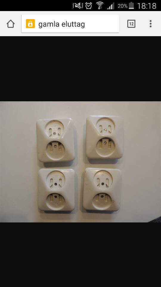

Petskydd är det som sitter i alla moderna eluttag och vissa gamla. Här är ett exempel på gamla eluttag.
Just dessa är petskyddade (du ser luckorna i hålen där stiften ska in) men är ändå dåliga såtillvida att brunnen är så grund att det är möjligt att komma åt stiften på stickproppen när de är strömförande. Dessutom kan de gamla petskydden ofta vara dåliga eller helt saknas, som t.ex. här
