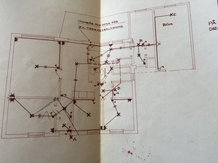

Hej
Fått offert som jag skulle vilja stämma av med er. Tyvärr specar de inte enskilda materialkostnader men ni kanske kan ge lite öppna synpunkter ändå...
Huset är ca 100 kvm. SJälva huvudplattan är ca 8x11m Elcentralen sitter i nischen i köket i väggen mot badrummet.
"Pris inkl. moms 78 500 kronor moms ingår med 15700 kronor Om ni har möjlighet till Rotavdrag avdrages 18 900 kr, ni betalar 59 600 kronor"
1. Elcentral
a. Byte av elcentral till ny av typ med automatsäkringar och jordfelsbrytare antal säkringar enl. tidigare + enligt denna offert, uppdelat på tre jordfelsbrytare en för värme, en för grupp där kyl/frys är inkopplad samt en för övriga grupper
b. Nytt gruppschema, kontrollmätning av anläggningen
c. Befintlig mätartavla bibehålles

Spontant skulle jag säga att det är ett rätt bra pris. Kul att se ett sådant för en gångs skull.
Om man räknar från det ni får ROT-avdrag för blir arbetskostnaden 63000 kr och materialkostnaden 15500. Eftersom de ska byta ut alla apparater samt centralen så skulle jag säga att det är riktigt anständigt i jämförelse med vad trådarna om elmateriel här brukar handla om. Om man räknar på en arbetskostnad på 600 kr/tim (inte helt orimligt för elektriker) så blir det 105 arbetstimmar. Det kan det säkert ta att tråda om ett helt hus när man räknar med strulmån för rörstopp osv. Det är en del ändringar också som drar iväg priset. Då är det inte inräknat några resor eller bilavgifter heller.
Om det finns ytterbelysningar på flera grupper så kan det krävas reläer för att kunna koppla allt till samma astrour men det är inte någon jättekostnad (och det ingår redan i offerten).
Något att tänka på är att Eljo (Schneider) Trend är på väg att avvecklas, så det kan bli svårt att hitta nya apparater i framtiden. Själv gillar jag Elko RS men man kan också fråga vad priset skulle bli med Scheider Exxact, som är deras nya serie. Troligen blir det lite dyrare (och mycket fulare om du frågar mig).

Ny info för mig att trend ska försvinna. Men tjejen ville i ändå ändra till Renova så kommer få en uppdaterad offert utifrån det samt att inte röra utebelysningen. (Vi är på väg att t över huset så vissa grejer ska vi nog vänta med tills man bott in sig lite)tommib skrev:

Ev rörstopp tillkommer som löpande och resor nämner de inget om så kan jag utgå från att de ingår i offerten? Däremot är det specat att de kommer dit och kopplat ut när jag ska riva lite för att sen dra om när jag har byggt upp väggar men inte stängt dom
Ah... om det tillkommer löpande kostnader så är det inte fullt så bra, men inte rena ockerpriser heller.
Du ska inte utgå från att något som inte är specificerat ingår. Assumption is the mother of all fuckups som man säger... Se till att få det på papper exakt vad som tillkommer resp ingår. Resor är ett typexempel på saker som kan komma efter. Du kan visserligen bestrida det men tydlighet är bättre för bägge parter.

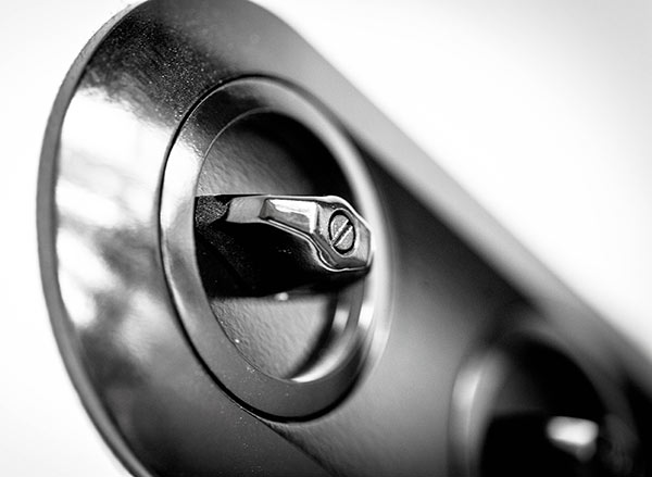

Ang Renova så kan jag varna för att den är oförlåtande när det gäller håltagning. En vanlig apparat döljer kanterna bättre om man varit lite slarvig med hålsågen. Renova har nästan inga marginaler, så är dosorna slarvigt monterade i ert blivande hus kommer det synas. Smaken är som baken dock och oftast är det någon i förhållandet som tycker design är viktigare än den andra, så...... välj dina strider....

Skippa tjejens önskning gällande Renova. Deras största skämt genom tiderna. As jobbigt att få till i äldre kåk...
Konstigt alla tjejer gillar renova. Vi har det också i vårt uterum med samma problem vanlig dosborr gör hålet lite för stort så det blir lätt en synlig glipa vid ena sidan.

Men ang renova, så tycker jag, och många med mig, att den faktiskt inte är speciellt snygg. Eller utseendet tycker jag själv är ganska OK där det passar, men väldigt plastig känsla.
