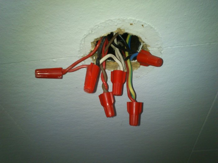

Jag kanske bara ska be honom dra om kablarna då så det blir rätt enligt dagens standarder. Konstigt att man inte gjorde det när jag bad om ny central och jordade uttag överallt.E elmont skrev:
"Standard" är väl synd att säga, rött kan vara alltmöjligt och jord kan vara vadsomhelst...

Ja, som sagts flera gånger gånger tidigare i forumet så har både jag och många andra hittat rött som både jord och tändtråd i ett och samma hus, så det har varierat. Det har inte varit hemmapul, utan professionellt gjorda installationer.
Det är standard. Så om man inte hittar det så har man inte sett många anläggningar.
