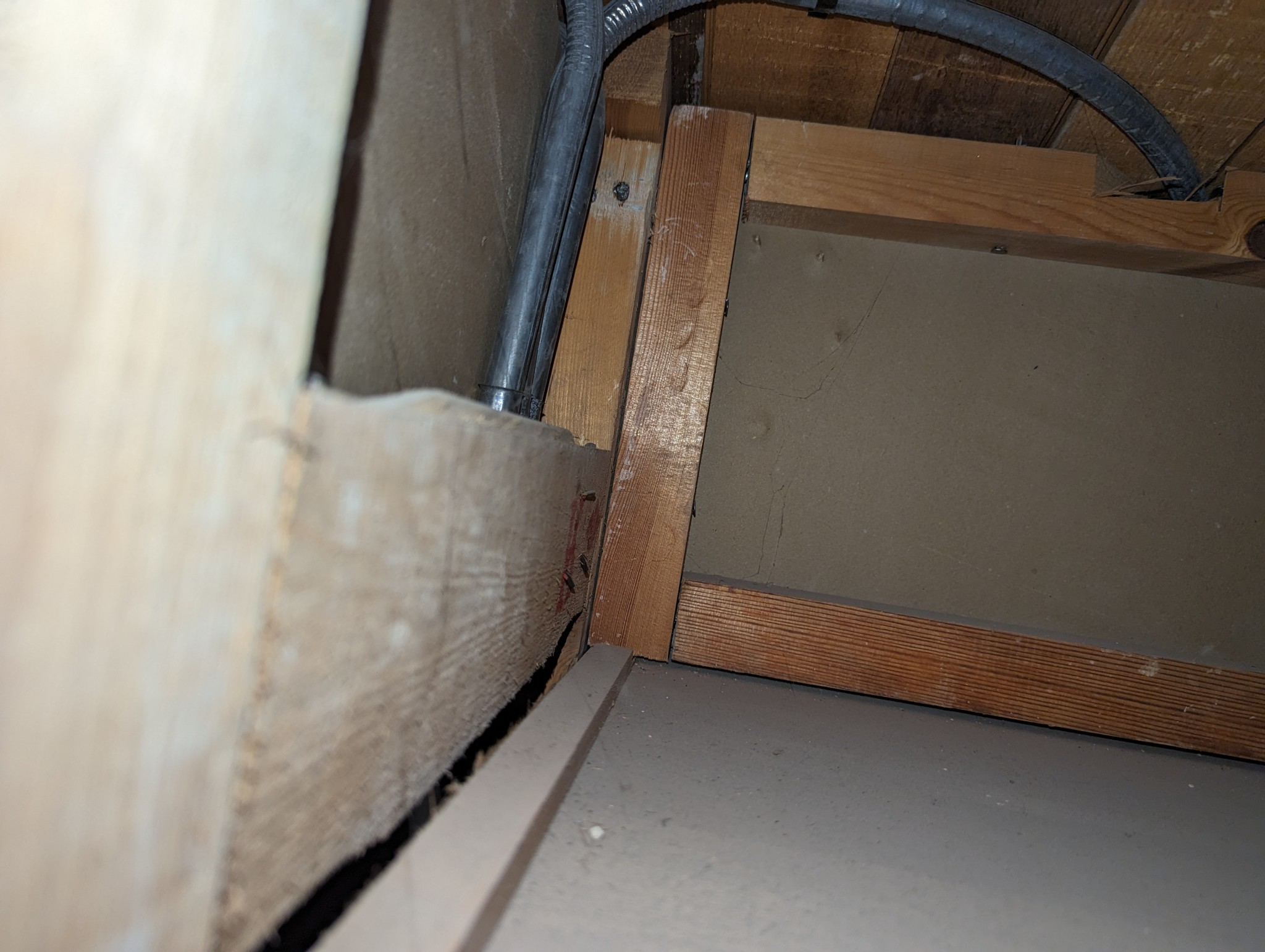

Kort fråga, brukar det gå bra att stoppa in gamla elrör i metall i en modern kopplingsdosa med studsar?
Har en metallkopplingsdosa jag skulle vilja få till en till anslutning till och tänker att det måste vara enklaste lösningen.
På bilden är alltså dosan bakom träbiten till vänster.
  • Bild inuti en konstruktion med träreglar, brun kablage och gipsvägg syns. It seems to be from under a house or in an unfinished space.
Det kan vara lite annan dimension på stålrören, men även om det är 15,2 mm så passar de ju i en 16 mm-dosa. Idealt ska man nog skarva i en adapter så man kommer in i den nya dosan med 16 mm VP men jag tror inte att det egentligen är nödvändigt. Man kan limma röret mot dosan om man är tveksam till om det kommer att sitta bra eller inte.

Vad är det för adapter?
Ser ut att vara sk B-rör på bilden de är väldigt vassa i ändarna pga tunn plåt de är gjorda av. Så se upp med det och trä på någon extra isolering över trådarna vid utloppet. Skillnaden i diameter kan du fixa med lite eltejp på röränden.
Han menar nog att du skall skarva gamla röret med en flex-slang Jag tycker ett använda en skarvhylsa + lite flexslang 16 mm brukar fungera finfint.

Jag har haft gamla, gamla skarvar som hade 15,2 mm (är det väl?) i ena enden och 16 mm i andra just för detta ändamål. Man sätter då skarven på plåtröret och en kort bit 16 mm VP-rör i andra och ansluter den nya dosan till VP-rörstumpen. Jag tror dock att det börjar bli svårt att få tag i skarvar för 15,2 mm så lite eltejp på plåtröret eller limning bör fungera bra. Det finns andra trådar på nätet som diskuterar om huruvuda man får dra i FK i plåtrör och om plåtrören i så fall måste jordas, så det finns kanske lite mer att tänka på än att det bara ska passa rent fysiskt. Eftersom du gör detta jobb är du väl behörig elektriker, så du vet säkert allt detta redan. För inte ändrar du väl i en elinstallation obehörigen? ;)
Svårigheten att hitta beror nog på att det du ska ha är 15,6mm ;) det var nästa storlek som var 18,2
