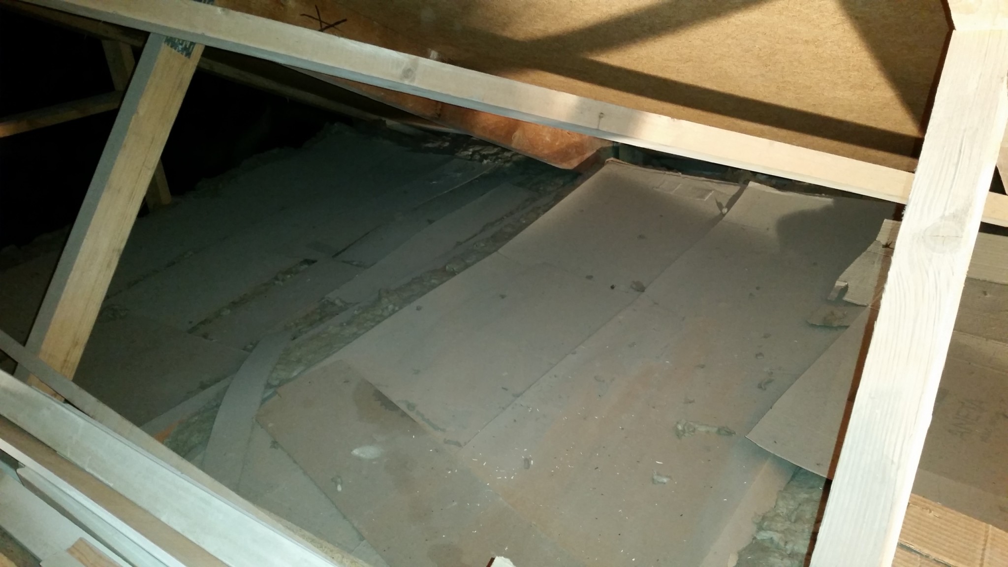

Köpte ett hus i vintras och har äntligen tagit mig upp på vinden i garaget. Det låg naturligtvis en massa skit där uppe och storstädning pågår nu för fullt.
Under allt bråte så ligger isoleringen i form av gammal hederlig och äcklig ull och ovanpå den har tidigare ägare lagt utvikta kartonger...
Frågan är nu vad de kartongerna gör för nytta förutom att bli fuktiga? Ska jag slänga dem tillsammans med allt annat skräp eller finns det någon vinning i att låta dem ligga kvar..?

Det är en blandning av gamla fruktlådor, kartonger till cross-stövlar m.m. som de har vikt ut och lagt över isoleringen av nån anledning... Men magkänslan säger att dom inte gör nån betydelsefull nytta...? ☺ Kanske hade man nån bra baktanke med kartonger förr i tiden..?

Tanken med kartongerna var nog att agera vindskydd. När man lägger isolering på en vind som är ventilerad ska man helst ha isolering med en pappsida för att få en vindspärr på isoleringen. Om man saknar det så "blåser" vinden genom isoleringen obehindrat och då är isoleringen mer eller mindre verkningslös. Den förra ägaren tyckte säkert att det var onödigt dyrt att köpa papp-klädd isolering utan löste problemet själv med kartongen. Resultatet ser kanske inte så snyggt ut men det borde ha fungerat lika bra som att köpa fabriksmonterad papp.

Snyggheten där uppe på vinden är iof inte så viktig för mig, så för den sakens skull hade ju kartongerna kunnat få ligga kvar om de låg där som vindskydd...men de var som sagt fuktiga och där det var som värst har dessutom innertaket i garaget börjat se lite mörkt ut...😯
Brukar man lägga kartongerna direkt på isoleringen om man gör som de förra ägarna till vårat hus? Känns som ett litet mellanrum mellan kartong/isolering vore nyttigt för isoleringens hälsa..?
Innanför garaget har vi två varmförråd och där ovanför låg det inga kartonger...bara närmast garageportarna... Kanske har de velat isolera lite extra emot vinden där eftersom det är riktigt gamla portar..?

Nej, man brukar över huvud taget inte lägga ut hopvikta kartonger på vinden för att förbättra isoleringen.
De har alldeles säkert hamnat där i brist på bättre förvaringsplats, i väntan på att bli transporterade till skräpstacken.
Om isolering med "vindskydd":
So du säkert vet isolerar man numera vindsbjälklag med lösull, som sprutas upp.
Och då är något "vindskydd" inte aktuellt alls över mineralullen.
Man kan nog säga att om det blåser så mycket på vinden att det påverkar isoleringen så skall man minska ventilationen i stället för att försöka täta med kartong.

Troligen lagt ut över isolering så dom kan ställa saker upp på vinden.
Den enda praktiska nyttan kartongerna kan ha utgjort är, som redan nämnts, vindskydd.
Är vinden för kraftigt ventilerad är ett vindskydd väldigt viktigt, men även på en väldigt liten isolerad vind är vindskydd inte så dumt. Ty det är inte bara utomhusluft som skapar luftrörelser på vinden, utan även konvektion i själva vinden och t.o.m i själva isoleringen pga olika temperaturer på olika ställen.
Så en vindpapp är aldrig fel (men inte alltid nödvändig), ganska tjocka kartonger kan däremot suga upp fukt som tar lång tid att torka ur, så de är kanske inte lika ideala.
Eller så kanske inte, att isolera med eco-fiber och allt vad det heter idag, är ju numera ganska populärt, och då lägger man ju i praktiken in hundratals kartonger i finfördelat skick.
Så varför det skulle vara illa att papper i en form tillåts suga fukt, men inte i en annan form kan man ju fundera över. :x
Vid sidan av vägen (by the way), om kartongerna du hystade ut var fuktiga så ska du kanske fundera på var fukten kommer ifrån. Sugs den inte upp av kartonger nu längre, så går det in i trävirket istället.

Som Mikael_L skrev, vindskydd ska all form av glas-/stenullsisolering ha för att fungera. Vad gäller lösull så lägger man på 1-2 dm extra tjockt lager för att kompensera att det saknas vindskydd.
Så, TS: 5-10 cm tjock byggmatta med papp på ena sidan är enl min mening bättre än lösull för dina behov.
(Wellpapp (kartonger) på kallvindar känns alltid kallfuktig. Vindskyddspapp är ganska säkert av en annan sort, och/el specialbehandlad för att minska fuktupptagning och ev mögelrisk.)
Om yttertaket är tätt och innertaket inte släpper igenom fuktig luft så finns det ingen anledning att byta befintlig isolering, även om den ser ofräsch ut.
