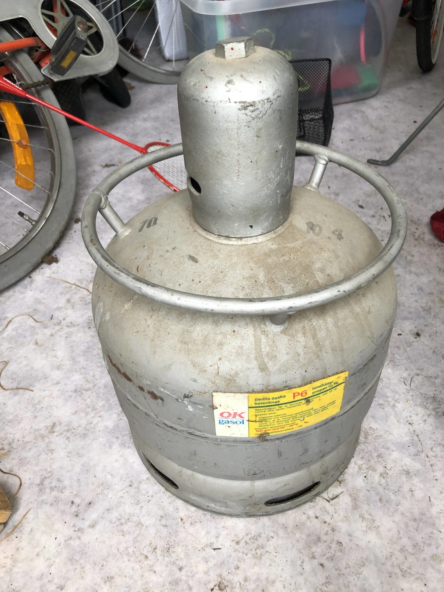

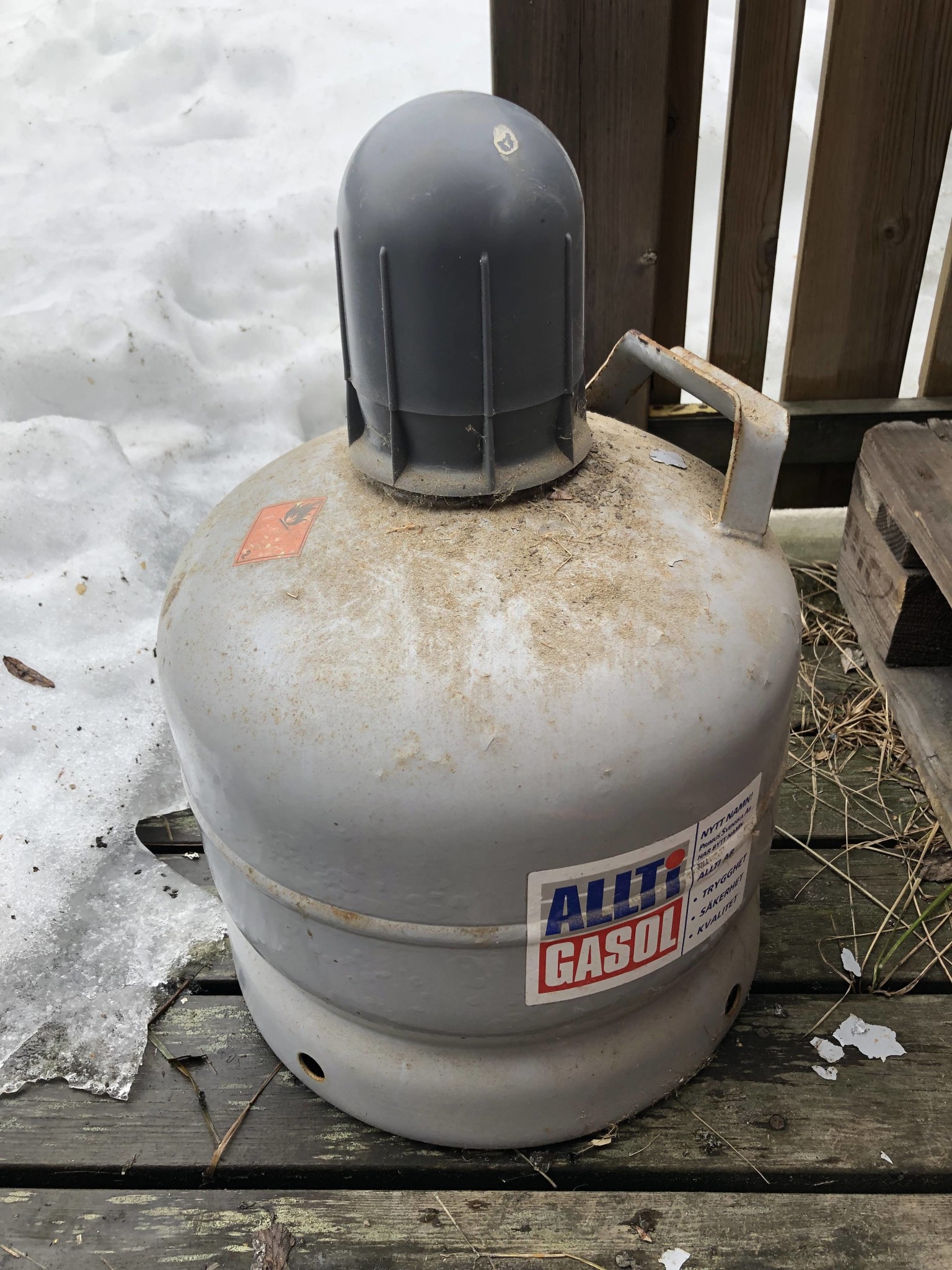

Har köpt gasolgrill till altanen och då jag har två gamla P6 gasolflaskor som följde med huset, tänkte jag höra om någon som vet om det ens är lönt att försöka få dem bytt/fylld eller bara att köra dem på återvinningen?
Den nyare verkar tillverkad 1994, den andra är äldre.

prova att byta..
sällan de kollar på flaskorna...

Är väl bara att fråga där du fyller på gas? Såna där är ju rätt dyra.

Man får inte fylla på en flaska om det har gått mer än tio år sen senaste provtryckningen och bytet av ventilen.

Det är sant men jag fick byta min p11 i fjol. Den hade stått sedan 1996 i förrådet innan den plötsligt blev förbrukad under sommaren. Behövde bara betala för gasen.... Men jag agerade ju som den ovetande sommargrillaren jag är.

Går du till ett ställe som byter flaska så är kostnaden för kontroll och renovering inräknat i priset, dvs helt normalt det du gjorde.

Det är absolut ett värde i flaskorna.
Byter du in dem till nya fyllda flaskor med nyare datum så kan du sen få dem fylld med gas i lösvikt ända tills nästa gång de skall in för provtryckning.

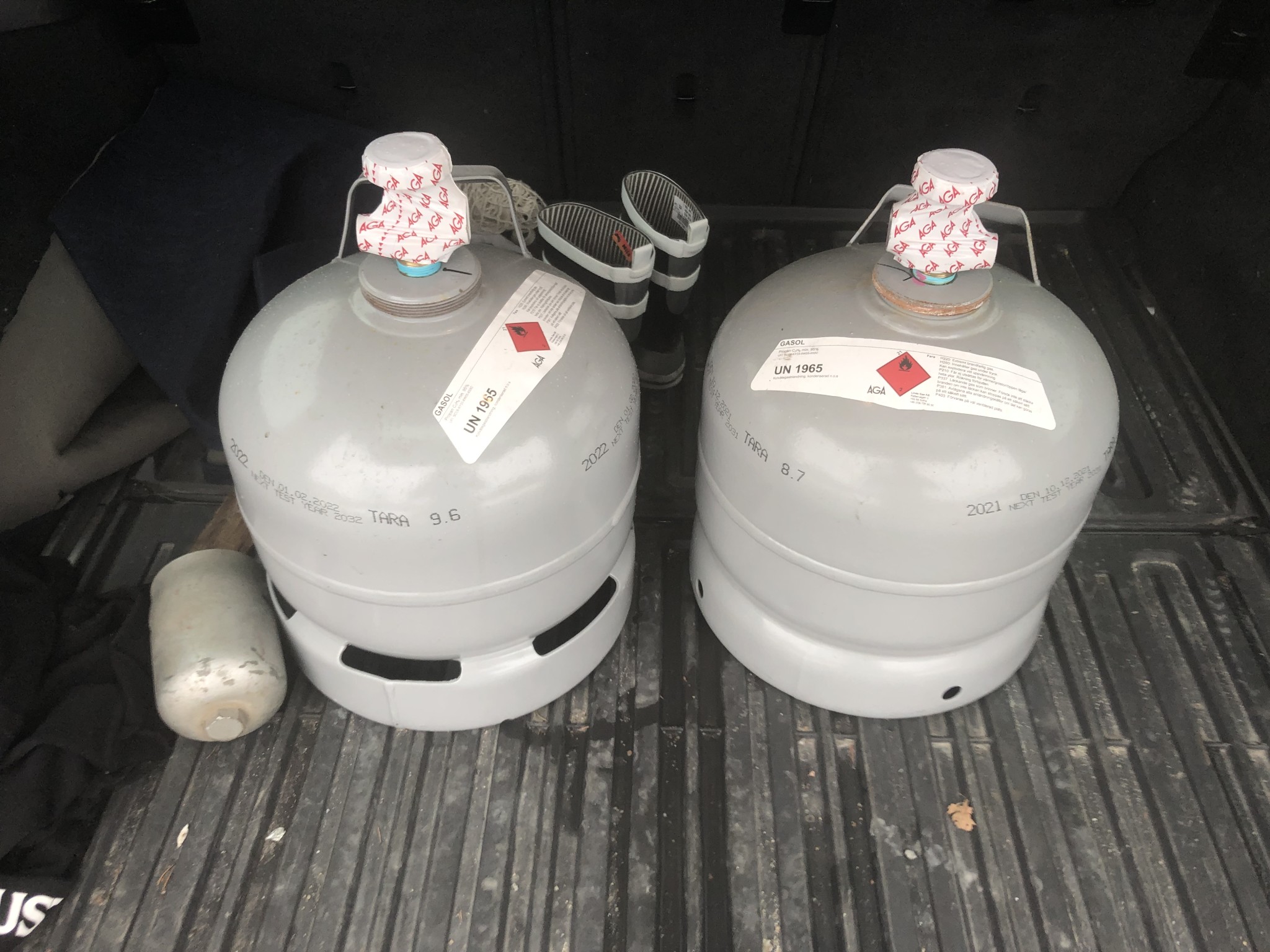

Det gick fint att få dem bytt på lokala macken, supertack för tipsen! :)
Två nya gasolflaskor i bakluckan på en bil, redo för användning.
Anna_H och 5 till
Cheesen
Var rädd om skyddslocket bara utan det brukar det inte gå att byta.
