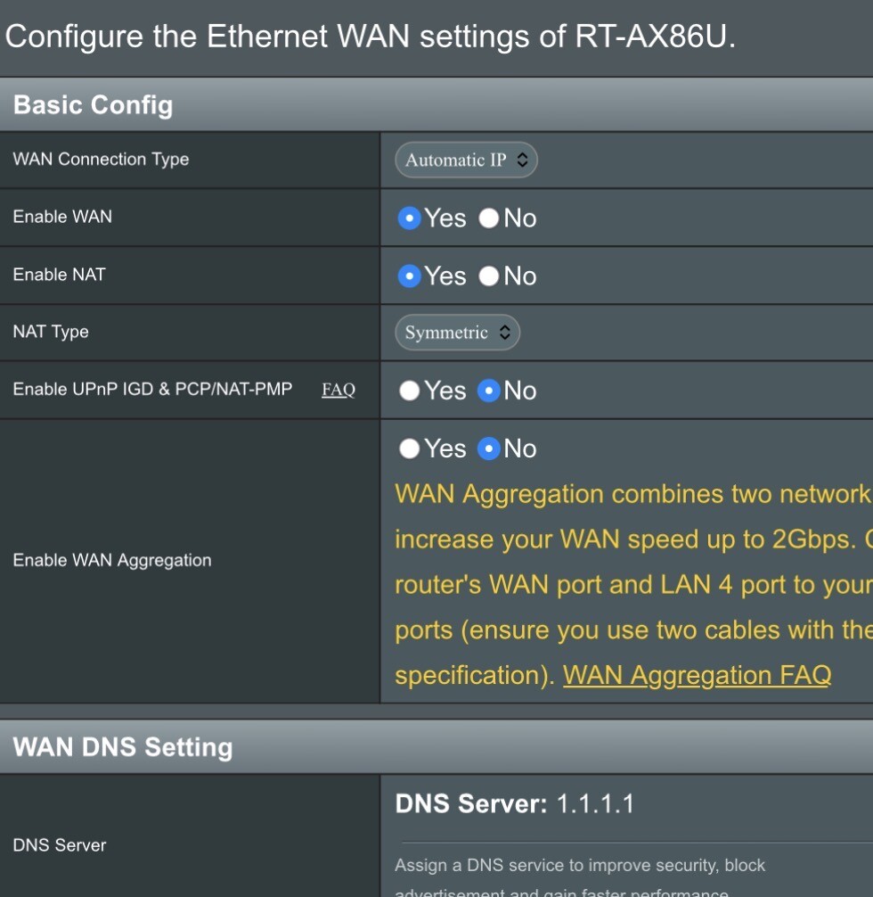

Nåt skumt har hänt med nätverket ...
2xAP slutar funka under natten. Försöker återställa dem , men nu kan inte UniFi updatera den ena (U6+) och den andra (AP AC PRO) har stått som "uppdatera" hur länge som helst.
Den gamla går att hitta via Ubiquitys app i telefonen, men inte den nya .. Ingen av dem går att koppla upp sig mot direkt. ...
Via trådad anslutning funkar vissa sidor, tex. byggahus, youtube, google, men inte andra, som telias driftsinfo, sketchup, duckduckgo eller trafikverkets "sök fordonsuppgifter" ....
Skjut mig.

Kör din router med din ISPs dns?
Inte vad du publicerar via dhcp utan på din WAN-länk. Jag byter alltid till något mer pålitligt.
Routerinställningar för Ethernet WAN visar konfiguration av RT-AX86U, inklusive WAN-aggregation och DNS-server inställd på 1.1.1.1.
Dan_Johansson och 1 till
Bra fråga. Har kört pfSense på det senaste..
Nu verkar jag pillat på något så har jag ingen kontakt med omvärlden... 😄

Jahapp, nu får jag inte ens en ip-adress när jag kopplar datorn direkt i mediaomvandlaren ...
  • Ledsen
Bono_R
j.f.s
Kan var helt normalt beroende på hur din ISP jobbar. En del knyter din routers mac till en specifik adress. Alternativt så släpper de på det efter en viss tidsperiod. Bahnhof släpper efter ca 30min hos mig iaf.
Testa att bryta strömmen till omvandlaren i iaf 30min.
Japp, jag testade det.. funkade tillslut...
Nu är frågan om man ska ge upp pfSense och köpa nån vanlig router... Och i såfall om man ska försöka använda AP AC PRO och U6+ ... Eller nått mesh-skit.. jag vill bara ha nått som funkar.. 😖
