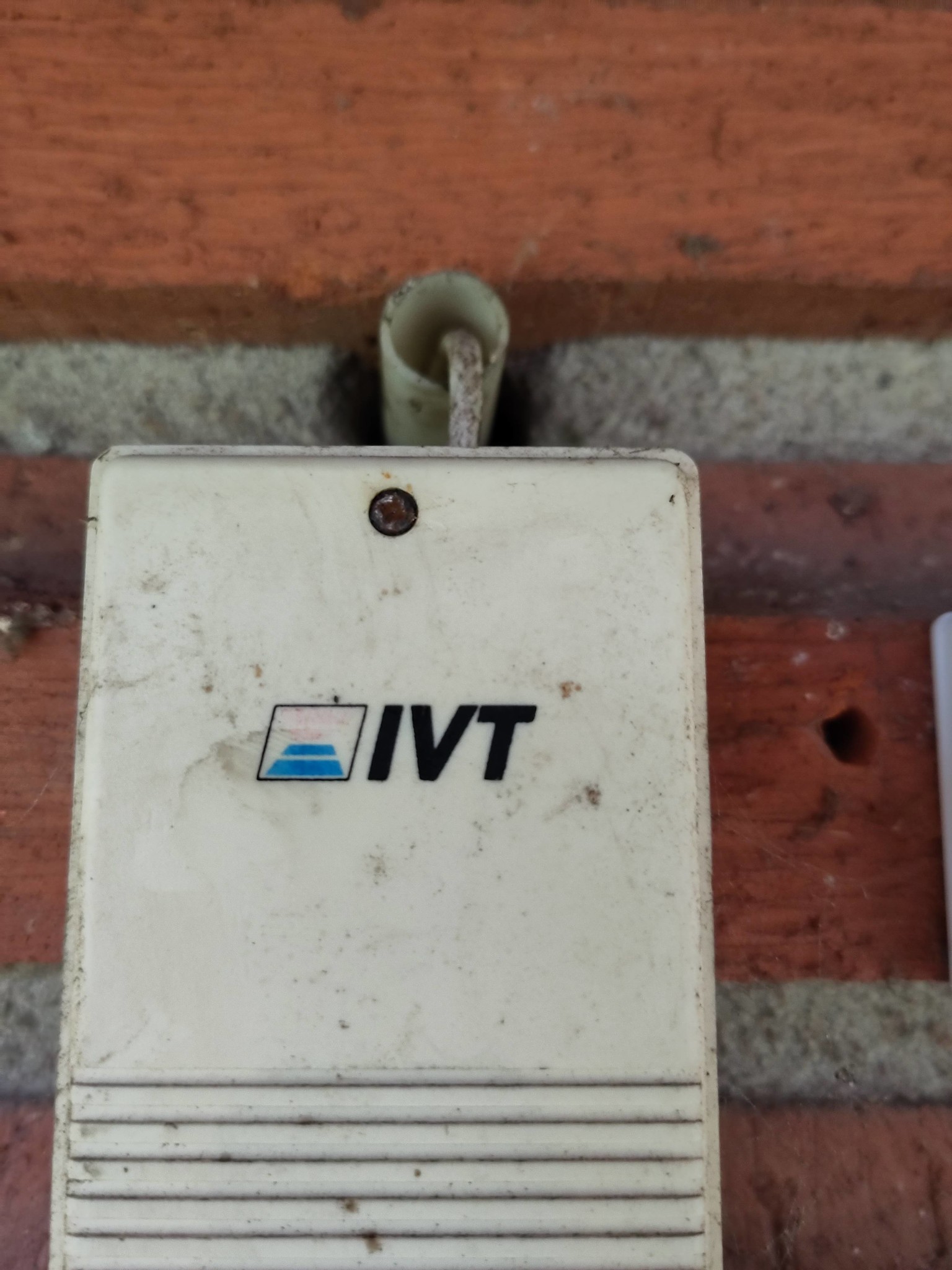

Värmepumpens utegivare har börjat visa fem grader för varmt, och jag kan inte öppna kapslingen för skruven har rostat så att där inte finns nått för skruvmejseln att ta i...

Diamantpasta brukar hjälpa nått fantastiskt på trasiga skallar

Intressant, hade ingen aning om att det fanns, så det har jag inte hemma. Kanske funkar med någon annan abrasiv massa?
Risken här är väl att skallen smular sig :sweat:

Kan du inte bara borra bort skallen och sedan när locket är borta skruva ur den med tång? :)

Jag var inne på att ta fram Dremeln och göra ett spår, men detta känns ju mindre förstörande på plastkåpan.
Här har vi boven för övrigt.

Testa att försiktigt knacka i en liten torx, brukar funka på sönderdragna PH och PZ.

Det ser ju ut som den där borde gå att få ut utan problem med lite tryck och en fräsch mejsel/bits, men bilden kan ju luras.
Spår med dremel är ju också smart, men som du säger kanske lätt att det blir åverkan på kapslingen.

Jag har aldrig testat själv, men jag såg ett tips om att det kan fungera att lägga ett gummiband mellan skruvmejseln och spåret och sedan pressa mejseln mot skruven när du försöker rotera. I teorin låter det så pass rimligt att jag skulle testa det innan jag började borra bort skruvskallen.

Ska se om det går, är en rätt liten skruv.

Tror bilden luras.
Har provat med både PH och PZ, 0 och 1.
Nollorna snurrar i mitten, och 1orna utanpå :thinking:

Provade faktiskt det när jag tog bilden :)

Ta en syl/pryl och gräv bort rosten i spåren. Använd rätt mejsel till skruven, gissar på PH.

Ska prova senare, hann kontrollera på innegivaren att det är PH1 iaf.

Ser ut att kunna tas med en frisk flat mejsel, tryck och vrid så kommer den
Skallen smular sig, drog fram ett borr så nu är det löst!
Nästa steg är att mäta vad som felar.

Lossade utegivaren i värmepumpen och kontrollmätte, 11kOhm, vilket rimmar bra med vad givaren ska visa vid dagens utetemperatur.
Vad är det då?!
Växlar inne och utegivaren, och felet följer åtminstone med...
Mystiken tätnar, och jag skapar en egen tråd.
