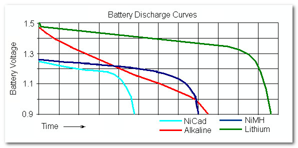

Mikael_L
tommib tommib skrev:
NiMH är inte tänkta att hålla 1,5 V men det vet du ju rimligen. Den nominella spänningen är 1,2 V och det är för mig märkligt att man inte bygger fler apparater för att acceptera detta.
Nu finns ju för all del Litiumjon med 3,7 V så då kanske det vore rimligare att bygga för det.
De flesta apparater är faktiskt byggda för att fungera ner till omkring 1,1 Volt per cell.

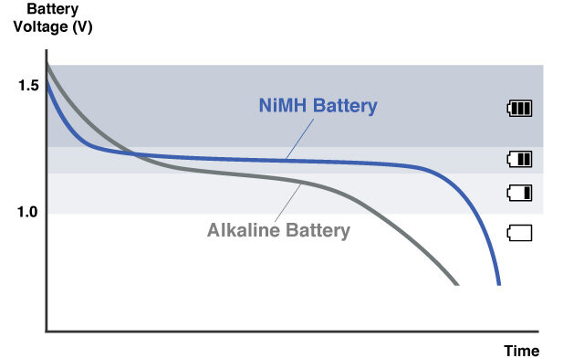

Kolla urladdningskurvorna för Alkaline vs NiMH
Graf som jämför urladdningskurvor för NiMH- och Alkalinebatterier över tid, med spänning från 1,5 V till under 1,0 V.
Det finns en uppsjö sådana här att hitta på nätet, de ser förstås olika ut, mest beroende på hur stor urladdningsström man har och vilka fabrikat och därmed lite kemi.

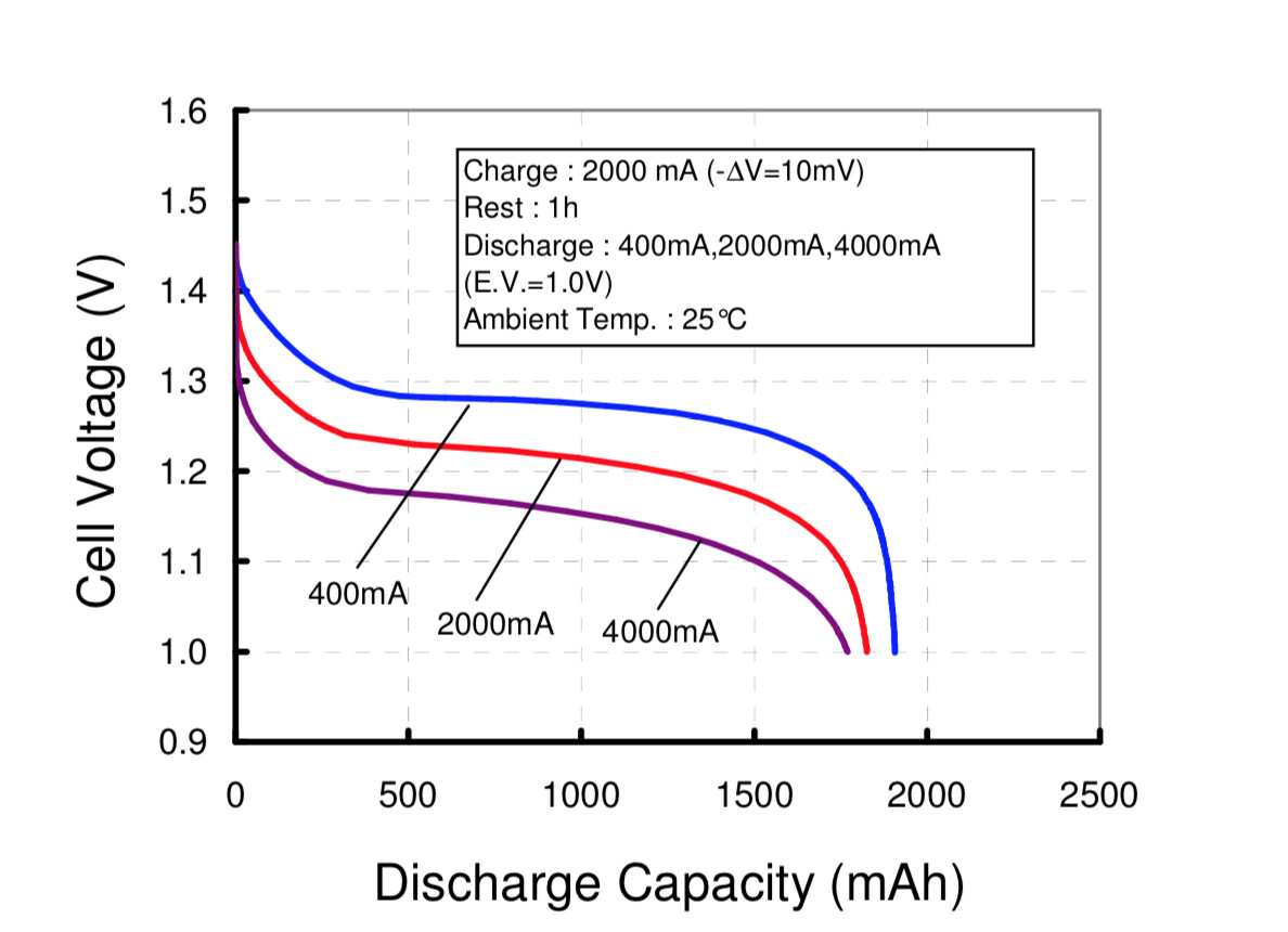

Laddar man ur olika hårt blir kurvorna olika:
Diagram av urladdningskurvor för batterier vid olika strömmar (400mA, 2000mA, 4000mA) som visar spänning mot kapacitet i mAh.

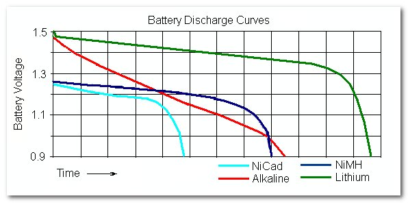

Det finns även jämförelser med LI ion
Diagram som jämför batteriurladdningskurvor för NiCad, Alkaline, NiMH och Litium. Visar spänning över tid.
Så Anders har en poäng.
Nu har jag inte lagt något speciellt mycket tid på att jaga perfekta bilder från väl grundat material, så ta dessa bilder för vad de är.
Men ungefär såhär ser det ut oavsett vad man letar reda på.
Så jag skulle vilja påstå att det går utmärkt att använda NiMH som ersättare för alkaline och brunstensceller.
