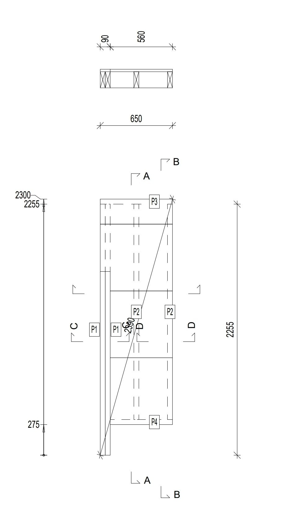

Gå ner i dimension på bjälklag för att öka ståhöjd?
Det går att öka regelns styvhet markant genom att skruvlimma k-plywood på regenlns båda sidor.
Skruva den också. Det ger fantastiskt bra styvhet och styrka. Jag hade satt plywood runtom regeln för att öka styrkan i alla riktningar.Vispen74 skrev:
Jag har i huset några väggar som är två limmade plywood och gips på det. Snickarna vid det första tillfället trodde inte att det skulle bli så stumt som det blev, det gav gav massor av utrymme till en skjutdörr. Sedan återanvände jag idén vid ett annat projekt också, det hjälpte mig att bli av med en stor och ful väggsektion längst ned i trappen. Nu helt dold vägg under trappens sida.
Moderator
· Stockholm
· 57 985 inlägg
Om man räknar på en stålbalk, så skulle jag inte bli förvånad om man kan minska höjden ordentligt.
En tumregel är att man kan minska till hälften med stål. Med 20% med limträ. Och med ca 20% med 12mm konstruktionsplywood limmat på bägge sidorna av en 45 mm träregel. Det sistnämnda bad jag en AI-hjälpreda räkna ut, men det stämde ungefär med vad jag kom fram till på intuition, så...H hempularen skrev:
...om man ritat in 145 mm, så får du 120 mm med limträ och även med trä/plywood. Och 80 mm med en stålbalk.

En annan sak man kan gå öra gör att tjäna höjd är att spika innertaket direkt i golvåsarna, inte glesa. Golvet på övervåningen lägger man 22 mm parkett direkt på åsarna.
