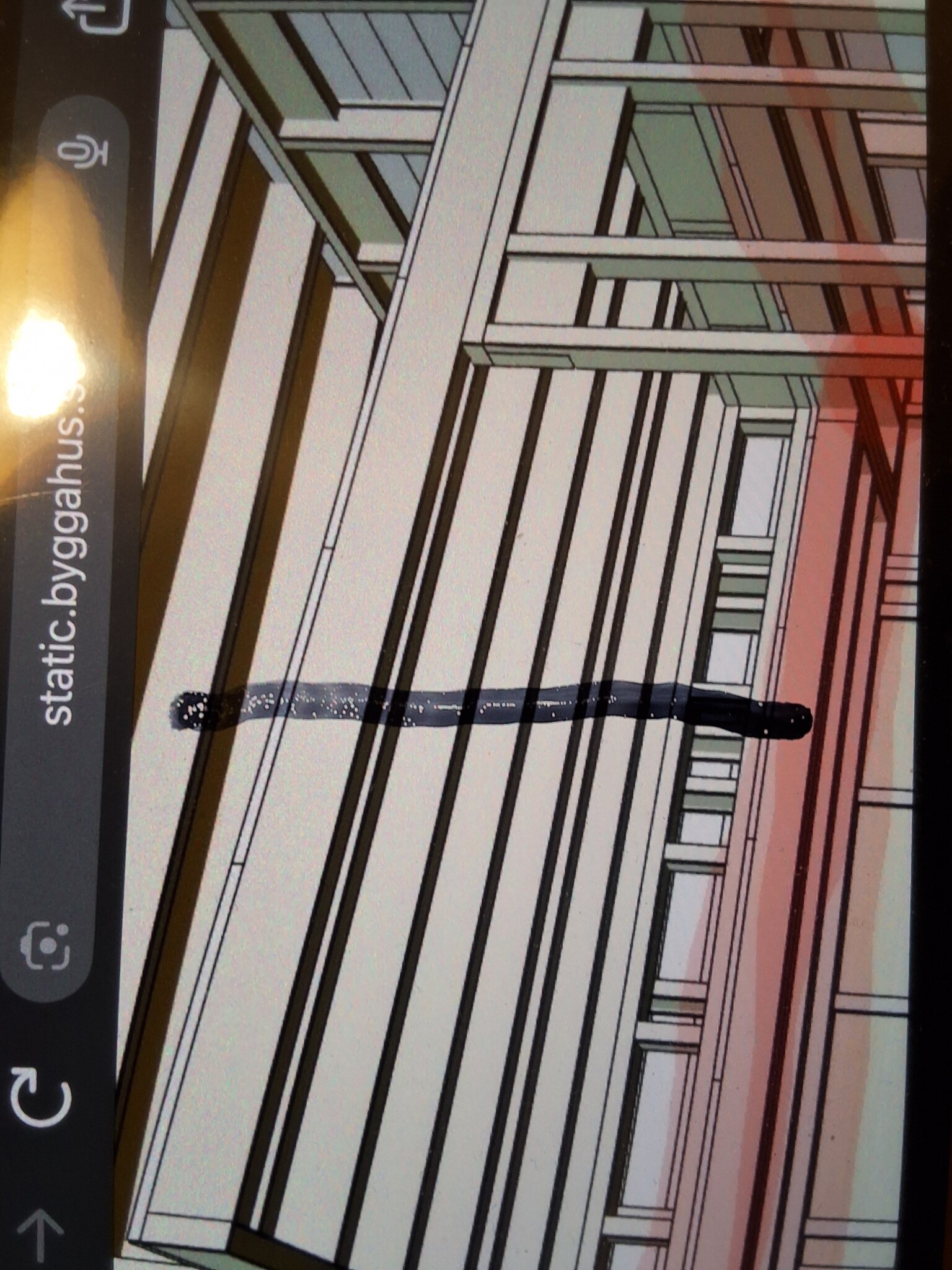

Ska bygga ett Attefallshus. På bilden nedan så ser man loftet, samt en nedre loftgång för att öka höjden på loftet på den delan så man kan gå och stå runt sängen vilken kommer ligga på högre delen av loftet.

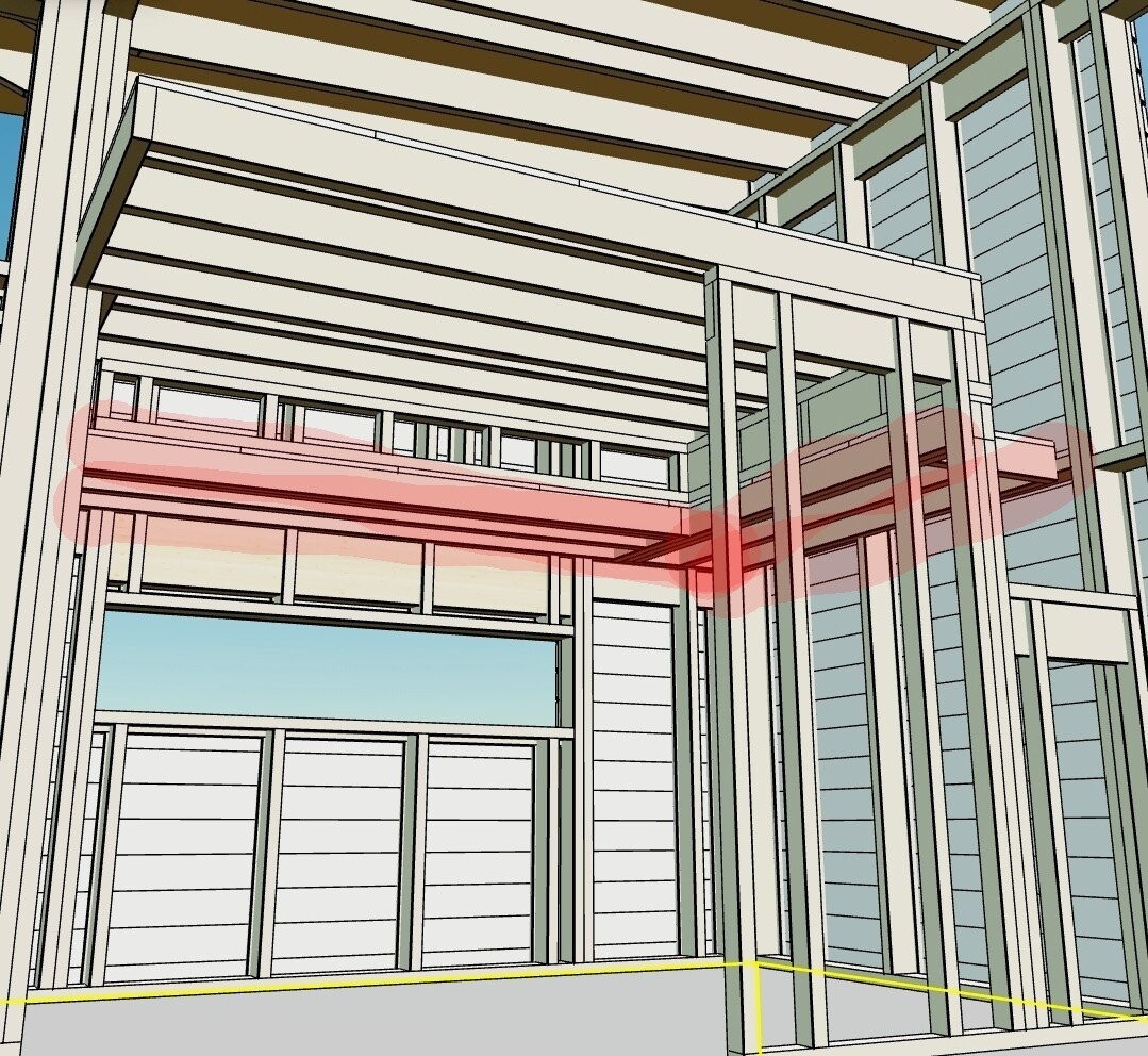

3D-ritning av Attefallshusloft med markerade röda reglar 145 x 45 mm. Loftgång för ökad höjd, sökande efter en plattare konstruktion.
Loftgången består av 145 x 45 reglar markerade i rött, vilket tar väldigt mycket höjd. Ser ni någon möjlighet att göra en plattare kontruktion? Konstruktören menar på att det inte går, men kanske finns det någon idé som han inte tänkt på?
Alla idéer är värda att beakta, då varje centimeter är jätteviktig i dessa ytterst begränsade mått man har att röra sig inom på Attefallshus.
Om du kan acceptera viss nedböjning/ svikt borde du kunna ha ett klenare bjälklag, kanske med en skruvlimmad plywood på både upp och ner sida för att göra det extra styvt

Om man tänker sängen är 2100x1800 så är det inte jättelånga spann.
Varför inte bara räkna på nedböjningen vid "normala" laster jag är övertygad man skulle kunna få åtminstonde 45x120 att fungera, CC 45 eller mindre om så krävs för att få det tillräckligt stadigt.
Limma playwood, smart! Tack!!
Yes håller med, det är ändrat till 120 nu, så det gick tydligen. Ska bara få bekräftat att det verkligen är gjort.

H-balk i stål! ("Liggande")
Borde räcka med 120mm höjd på de om inte spännvidden är för lång.
Vad ska du ha för längder på loftgången?

Ett annat sätt att styva upp är att sätta en stolpe upp till taket:
Illustration av byggstruktur med vertikal stolpe som förstärkning.
