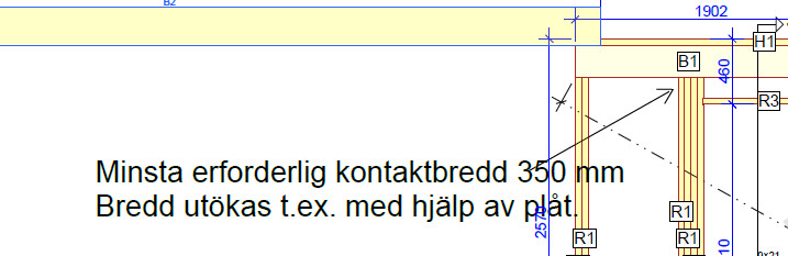

Hej, har fått en ritning på stomme som skall spikas ihop av mig. Nu funderar jag på lite saker dock som EJ är med i handlingarna, som det kanske finns kunskap i denna grupp:
1. Stomspik 3.1x90mm, är det bättre med huggen spik utan lim, eller slät spik med lim. Enligt ChatGPT är det slät spik med lim som har den bästa fästning i detta fall, men helst kammad spik. Vad säger folket. Vad brukar man använda vid reglar?
2. Om det på ritningen står på detta vis. Vilken typ av plåt brukar man då använda?
Byggritning visar reglar och minimalt kontaktbreddmått på 350 mm; bredd kan utökas med plåt.
3. Vilken typ av infästning brukar man använda för att fästa syllen mot betongplattan, dvs även dimension?
4. Hur fäster man upp golvbjälklaget på bästa sätt, och vad är viktigt att titta på då man köper in?
5. Vad brukar användas för att fästa upp takstollarna i hammarbandet/taknocken, och vad är viktigt att titta på då man köper in?
Många frågor blir det, men man vill ju gärna göra rätt.
Om någon kanske har tips annars var jag kan finna denna information och luta sig emot, så man får ut rätt dimensioner så får man gärna tippsa om det.
Tack på förhand
