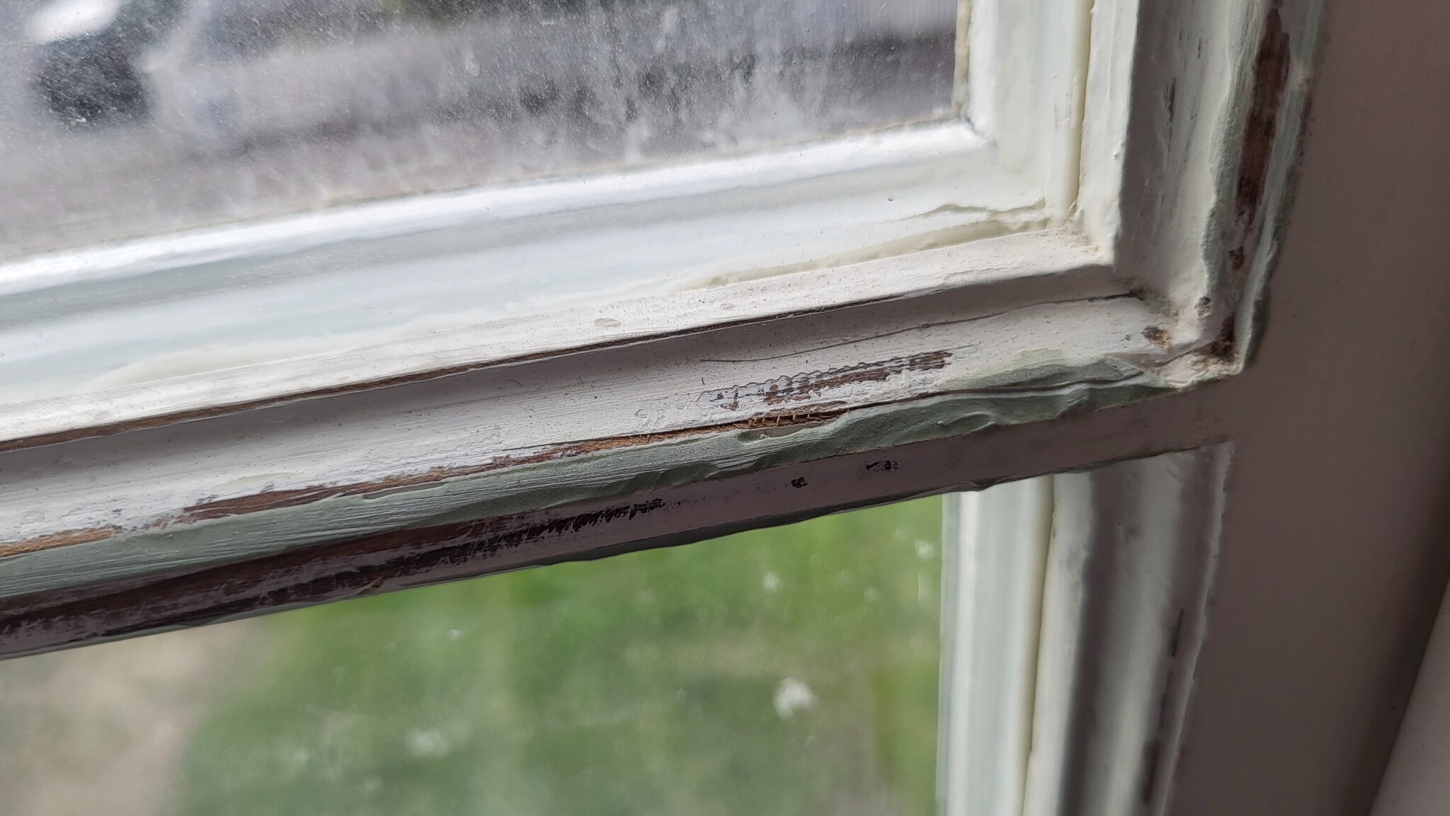

Jo, men det får bli en framtida utgift. Har renoverat i över 2 år och första barnet är på väg. Men tro mig när jag säger att jag får magont varje gång jag ser hur det ser ut.Huddingebo skrev:
Ja det ser OTROLIGT illa ut.
Jag hade faktiskt bytt ut bågarna mot nytillverkade i identiskt utförande och lämnat tillbaka fönstren till firman.
Och absolut inte betalat en krona.
Vad heter firman? Alla borde veta vilken skitfirma det är som man behöver undvika.
Det hade kostat en del och alla har ju inte den möjligheten, men aldrig att jag hade haft sådana skitfula bågar i mitt hus.
Gällande namn på firman vill jag helst avsluta hela det här skitkapitlet först.
Det ser verkligen förjäkligt ut rent utsagt..
Vad tusan har dom hållit på med...

Anlitade ett företag för renovering av mina gamla träfönster från 1930–40-talet. Jag hittade företaget på en hemsida som listar byggnadsvårdsföretag i mitt län, och de verkade seriösa. Men efter arbetet har samtliga fönster fått mer eller mindre stora skador, främst på innerbågarna (har bifogat några få före- och efterbilder). Misstänker att man kört på rätt aggressivt med elverktyg och då tagit bort originalträ och profiler istället för bara färgen... det fanns flera fel, men för att hålla inlägget kort går jag inte in på detaljer.
Vi tvistade fram och tillbaka med firman, men var missnöjda med deras reparationsförsök och anmälde till slut ärendet till ARN. Besiktningsmannen jag anlitade i samband med anmälan pekade på samma, och fler, brister som jag gjort, men jag upplever att ARN näsan helt bortsåg från hans bedömning. ARN:s rekommendation blev att jag ska betala 2/3 av fakturan på grund av att felen bara var estetiska och att jag inte lidit någon ekonomisk skada. Inte ens besiktningen fick jag betald, trots att firman själva erkänner skadorna (även om de tycker att jag överdriver).
Vad jag tycker är viktigt att notera är att fönstren som sagt är originalfönster med äldre profiler och gamla specialmått som är en viktig del av husets karaktär. När trä och profiler väl tagits bort går det inte att återställa på ett enkelt sätt. Huset är dessutom snett och vint och det skulle vara väldigt kostsamt att byta ut fönstren, då vi utöver fönsterbytet skulle behöva göra om redan renoverade paneler och foder både invändigt och utvändigt. Alternativt anlita en finsnickare. För mig handlar det inte bara om funktion utan också om bevarande av husets ursprungliga detaljer. Jag var ganska förkrossad när detta inträffade, för över ett år sedan.
Originalfakturan var på cirka 42 000 kr och enligt ARN återstår cirka 28 000 kr att betala. Jag tycker att det är alldeles för generöst mot företaget, då värdet av arbetet är betydligt lägre och snarare orsakat oss framtida merkostnader. Helst vill jag inte betala dem ett öre, men jag är också så trött på hela situationen.

Jag ser det som osannolikt att just det här skulle falla under sakskada, utan skadorna är en direkt konsekvens av renoveringsarbetet.
Firman har fått möjlighet att reparera skadorna. Först var deras lösning att fräsa bort ännu mer trä för att få fram nya profiler. Sen erbjöd de sig att tillverka nya innerbågar, men efter x antal veckor med värmefläkt i sovrummet i oktober och noll återkoppling åkte vi och hämtade fönstret. Såg då att de inte alls påbörjat nytillverkning utan försökt laga skadorna med nån sorts kemiskt-trä-lösning. Varpå vi kontaktade besiktningsman.

Kruxet i det här är att ytterbågarna ändå ser okej ut. De har inte gått på lika hårt med elverktyg på dessa. Det sticker ut glasstift på sina håll, kittet ej målat, beslag har målats igen och rostat genom färgen och de har klibbat ihop... men jag kan ändå se att en nämnd skulle anse att de ändå har ett värde.
Dock överstiger såklart reparationskostnaderna för innerbågarna värdet av ytterbågarnas renovering med många tusentals kronor.
