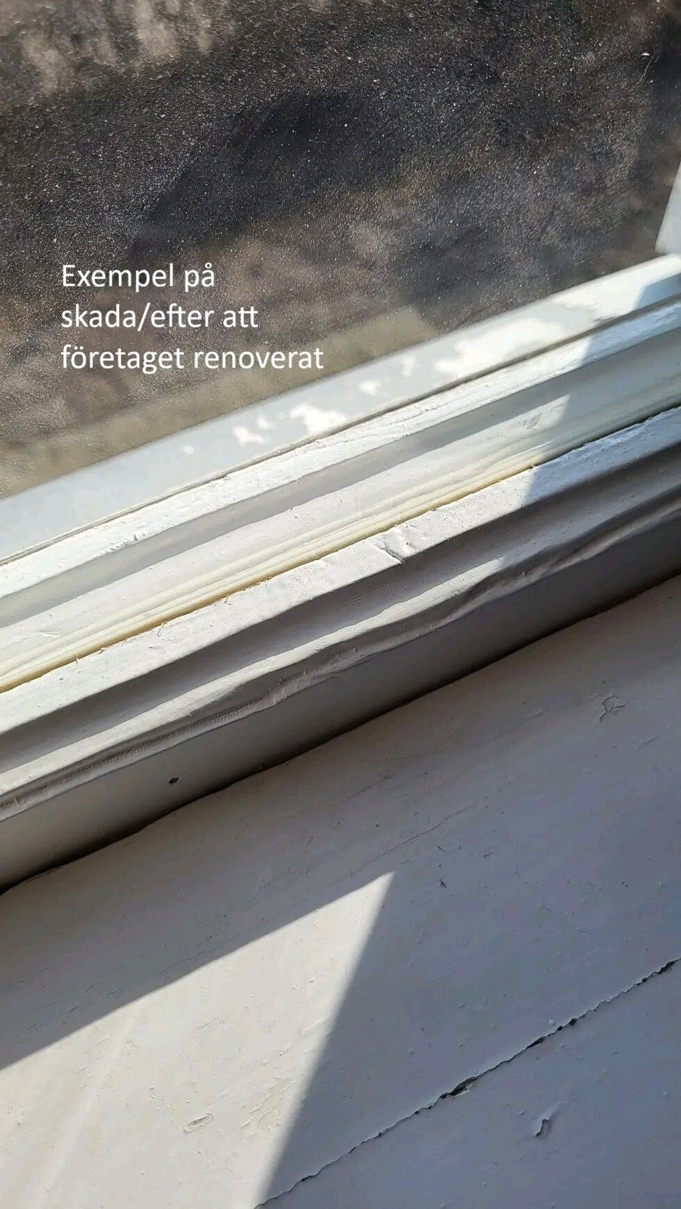

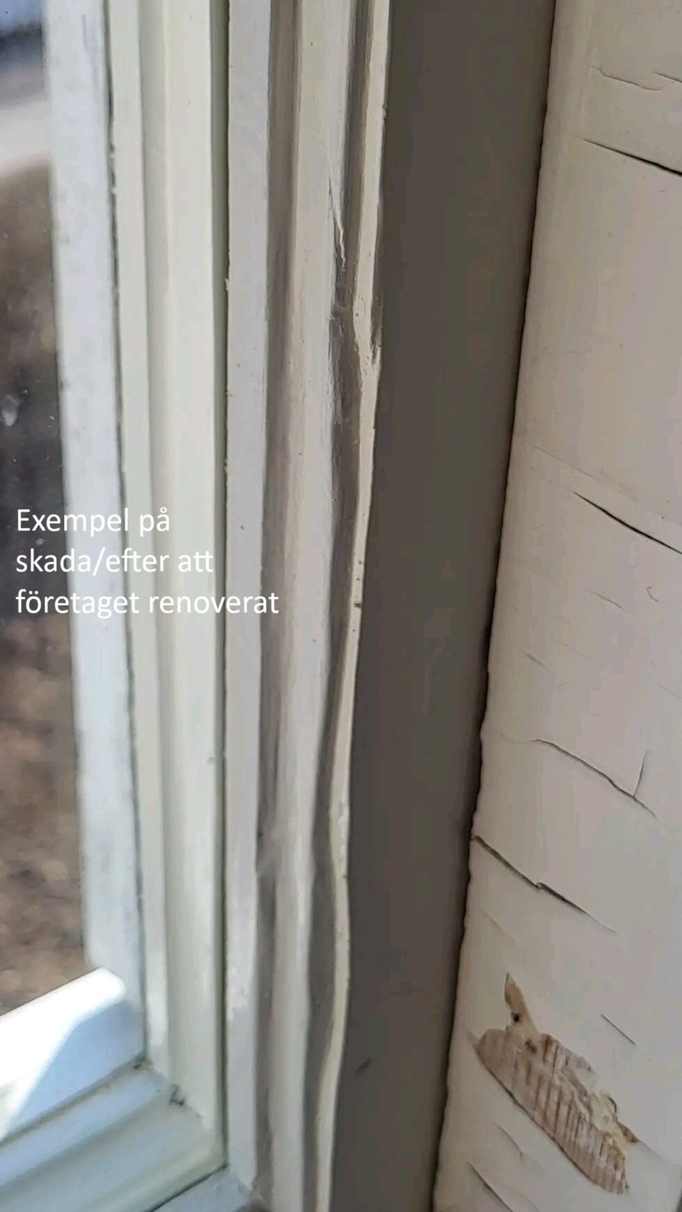

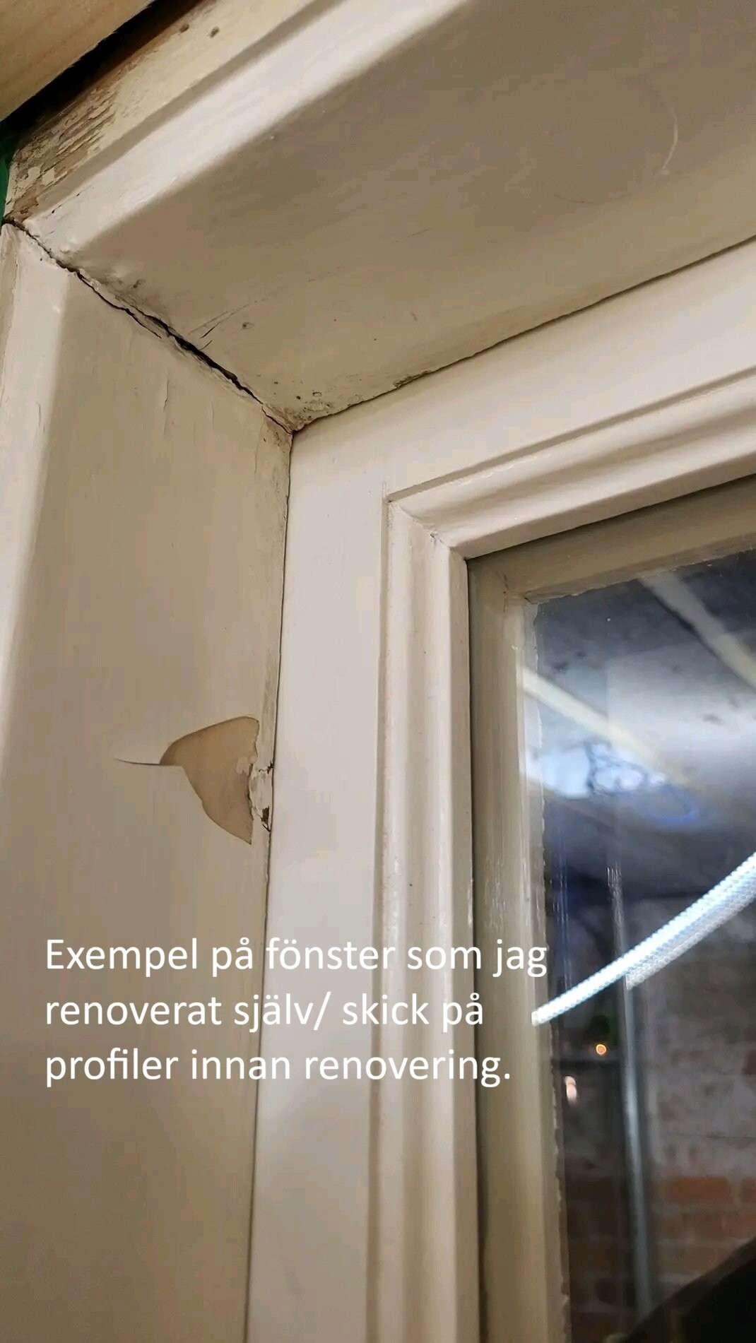

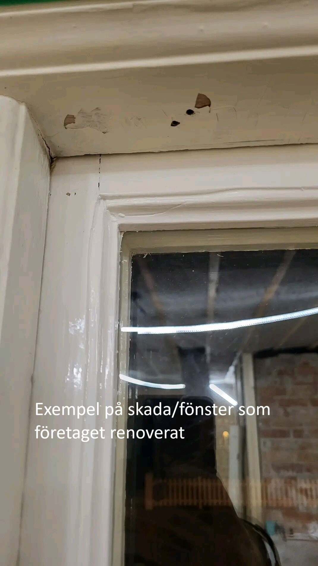

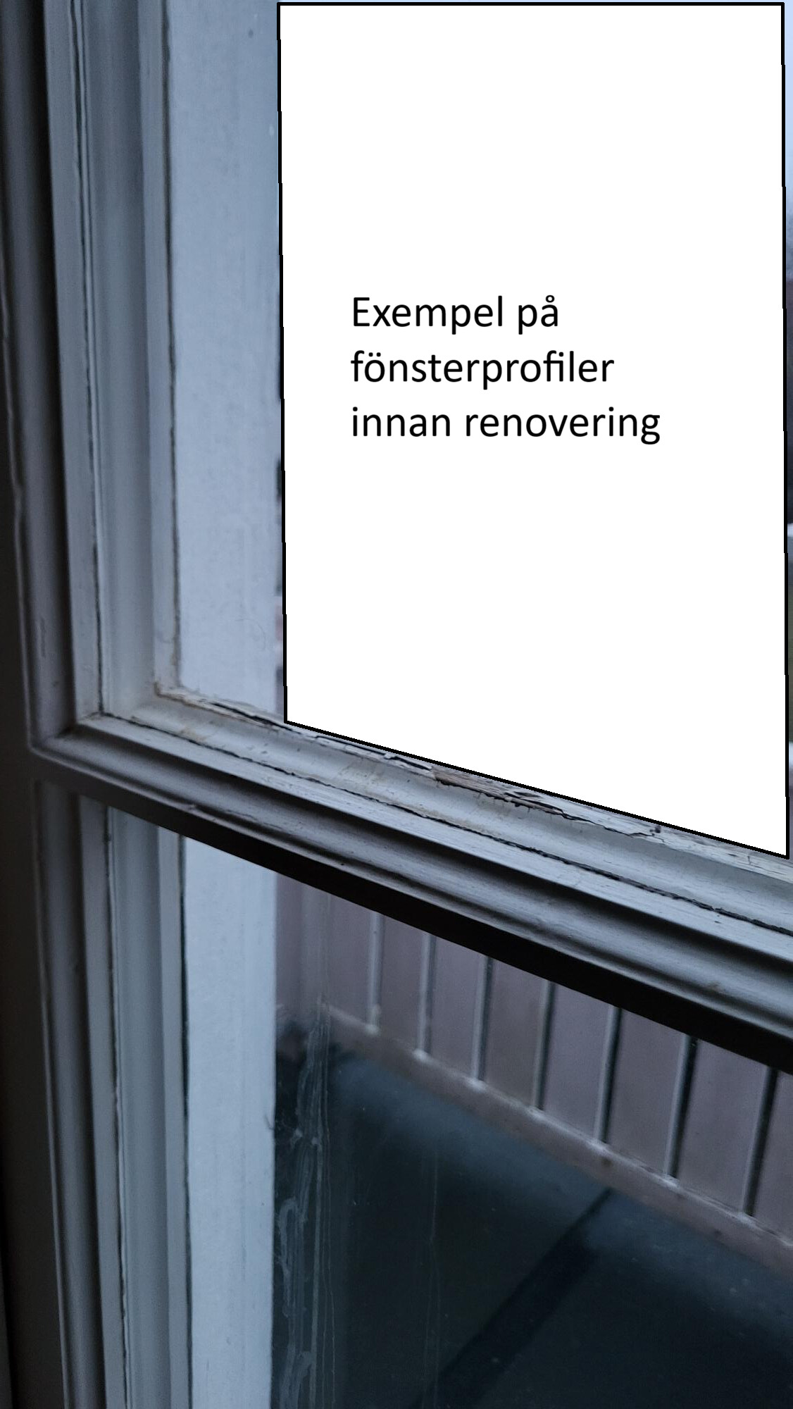

Anlitade ett företag för renovering av mina gamla träfönster från 1930–40-talet. Jag hittade företaget på en hemsida som listar byggnadsvårdsföretag i mitt län, och de verkade seriösa. Men efter arbetet har samtliga fönster fått mer eller mindre stora skador, främst på innerbågarna (har bifogat några få före- och efterbilder). Misstänker att man kört på rätt aggressivt med elverktyg och då tagit bort originalträ och profiler istället för bara färgen... det fanns flera fel, men för att hålla inlägget kort går jag inte in på detaljer.
Vi tvistade fram och tillbaka med firman, men var missnöjda med deras reparationsförsök och anmälde till slut ärendet till ARN. Besiktningsmannen jag anlitade i samband med anmälan pekade på samma, och fler, brister som jag gjort, men jag upplever att ARN näsan helt bortsåg från hans bedömning. ARN:s rekommendation blev att jag ska betala 2/3 av fakturan på grund av att felen bara var estetiska och att jag inte lidit någon ekonomisk skada. Inte ens besiktningen fick jag betald, trots att firman själva erkänner skadorna (även om de tycker att jag överdriver).
Vad jag tycker är viktigt att notera är att fönstren som sagt är originalfönster med äldre profiler och gamla specialmått som är en viktig del av husets karaktär. När trä och profiler väl tagits bort går det inte att återställa på ett enkelt sätt. Huset är dessutom snett och vint och det skulle vara väldigt kostsamt att byta ut fönstren, då vi utöver fönsterbytet skulle behöva göra om redan renoverade paneler och foder både invändigt och utvändigt. Alternativt anlita en finsnickare. För mig handlar det inte bara om funktion utan också om bevarande av husets ursprungliga detaljer. Jag var ganska förkrossad när detta inträffade, för över ett år sedan.
Originalfakturan var på cirka 42 000 kr och enligt ARN återstår cirka 28 000 kr att betala. Jag tycker att det är alldeles för generöst mot företaget, då värdet av arbetet är betydligt lägre och snarare orsakat oss framtida merkostnader. Helst vill jag inte betala dem ett öre, men jag är också så trött på hela situationen.

Kan bara hålla med om att det är ett riktigt skitjobb. Har tyvärr många fler bilder från fler av fönstren, för ja, det är i princip alla husets fönster som de gått på. Några av ytterbågarna ser väl okej ut, men glasstift går igenom kittet på flera ställen, och de har torkat fast i innebåge och fönsterkarm eftersom de monterats innan färgen torkat.
Företaget menade att det var en renovering, inte en komplett restaurering. Hur ARN kan godta att en renovering kan resultera i en solklar försämring är bortom mitt förstånd.
