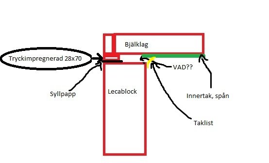

Fylla utrymme mellan lecagrund och bjälklag med vad?
Det skall vara varmt i källaren ja, det är anledningen till att jag funderar på vad jag skall fylla upp med. Men det är klart att det är isolering i trossbotten också (eftersom min nya källare tidigare var krypgrund). Så ännu mer exakt hur det ser ut är väl såhär:
Det ser ut som om du kommer att ha inomhusklimat där nere?
Då blir det ju en fukttransport utåt i konstruktionen ovan mark och den tryckta brädan en köldbrygga.
Den klarar säkert kondensen fint men du riskerar att få elak lukt.
Det är knepigt när man grejar sådär. Egentligen skulle du försökt få tätt både mot konvektion och diffusion men det drar ju med sig en massa annat och är för sent nu.
Jag tror att du skall undvika mineralull i vart fall - innehåller urea som också börjar lukta.
PU-skum är kanske inte så dumt - blir ju konvektionstätt och isolerar.

Korrekt, det kommer bli inomhusklimat.
Hur borde jag gjort? Jag har fortfarande ett rum som inte har tak ännu (som iofs kommer bli tätt då det skall bli badrum).
När jag byggde tänkte jag att det är inte värre än gliporna mellan dörrhål och karm/fönsterhål och karm så man drevar väl bara. Det är frånluft, dvs jag har ett svagt undertryck i huset, men det kanske inte alls kompenserar ångtrycket pga av värmen innefrån.
Nackdelen med PU skum blir ju att det blir svårare att hålla koll på. Med ull så kan jag ju bara ta bort listen/ullen och se hur det ser ut. Det blir ju en ganska "bred" PU fog, det handlar ju om mellan 15-20cm (2-4 cm tjockt) så diffusionstätt borde det bli tycker man. Jag gillar ju fuktsensorer så om jag använder PUskum så lägger jag in en sensor mot brädan bakom skummet så jag kan hålla lite koll.
Efter att ha letat runt lite (och såklart lyssnat på förslagen här):
1) PU skum (inhandla pistol och köra tex ESSVE MEGA som är lågexpanderande)
2) "liggunderlag" eller kanske något som detta : http://www.lundqvist.se/#!m=v&l=3093&pg=1&p=75169&r=2762735
3) http://www.tremco-illbruck.se/produkt/01000_index.html?markets=2&applications=5&products=1547&char=I

Jag klickade gilla, för i teorin stämmer det nog som du skriver.Locke skrev:Det ser ut som om du kommer att ha inomhusklimat där nere?
Hur det funkar i praktiken är ju lite svårare att veta.
Om man har inredd källarvåning så tror jag att man för det mesta väljer att inte diffusionsspärra väggarna.
Och det verkar inte TS ha gjort, och planerar inte heller att göra på den där översta biten vid taket.
Visst kommer det alldeles säkert vara ett ångtryck utåt i konstruktionen i fråga, men det kommer ju gälla hela väggen, så får man problem i den källaren så kommer det inte att begränsa sig till de översta 3 cm av väggen, närmast taket.
Vore det min källare så skulle jag fylla glipan där med typ nästan vad som helst som är oorganiskt. Men mest skulle jag luta åt något cellplast, frigolit osv.
Ja typ det som nombz länkade till, eller sylltätning av cellplast, eller kanske EPS-frigolit. Men den sista varianten är nog svårast att få dit och samtidigt konvektionstätt.
Sen är det väl bara att hålla tummarna.
Ähh, det finns så många ställen på huset det kan åt helvete på, man kan inte säkra upp allt.
Nej, diffusionsspärra hela väggarna verkar lite tokigt tycker jag. Min ide är att ha en lösning som inte har något organiskt och se till att det luftar bra. Men just det övre delen innehåller ju organiskt (i och med att det är trä där).Mikael_L skrev:Jag klickade gilla, för i teorin stämmer det nog som du skriver.
Har aldrig hört talas om en diffusionstät källarvägg, men det kanske finns.
Räknas PU-skummet som oorganiskt?Mikael_L skrev:Visst kommer det alldeles säkert vara ett ångtryck utåt i konstruktionen i fråga, men det kommer ju gälla hela väggen, så får man problem i den källaren så kommer det inte att begränsa sig till de översta 3 cm av väggen, närmast taket.
Precis, och i detta fall är det ju någonstans där jag i alla fall VET att det kan vara känsligt. Lägger jag dessutom in fuktsensor så kan jag ju övervaka hur det går.Mikael_L skrev:
