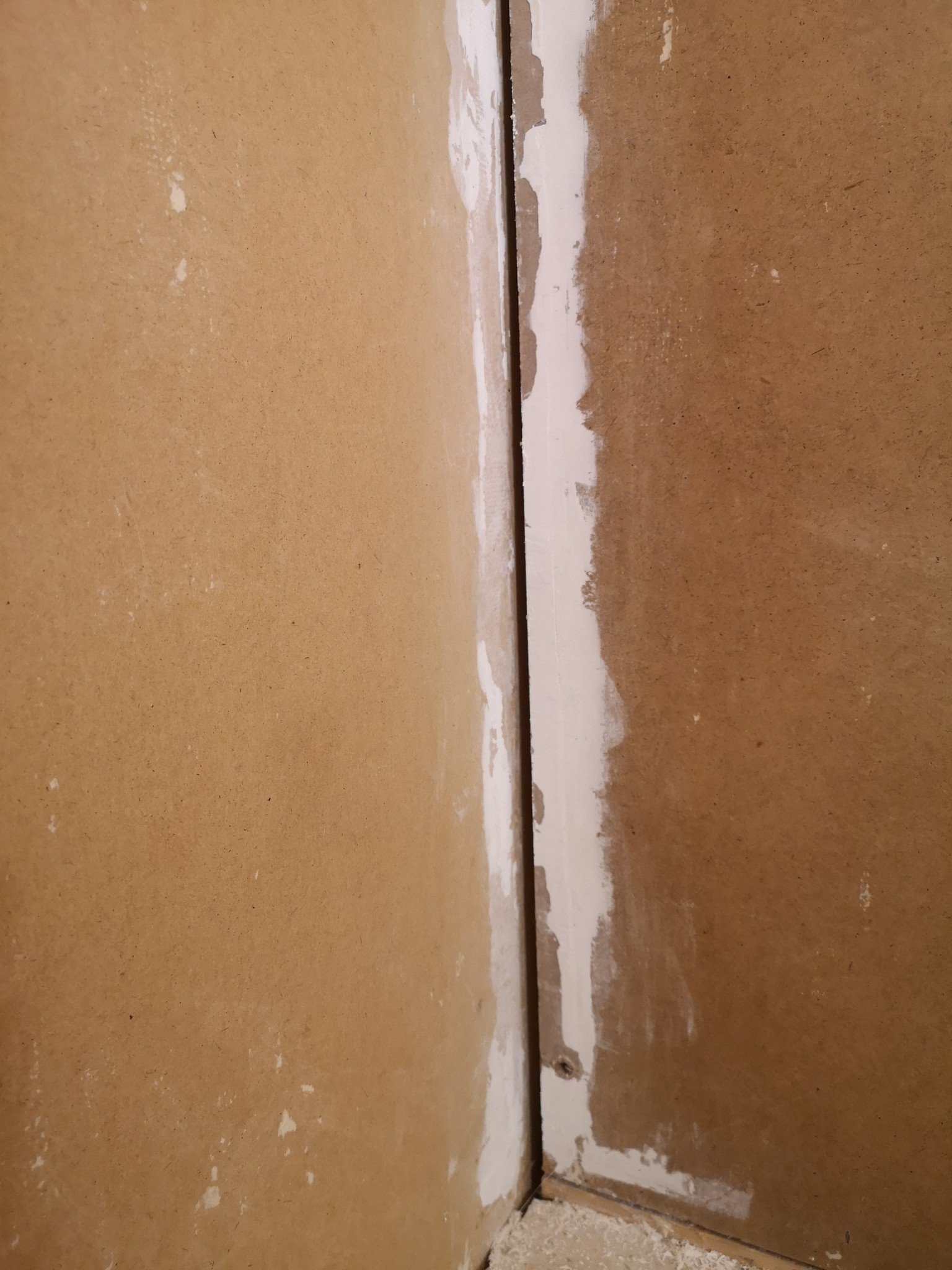

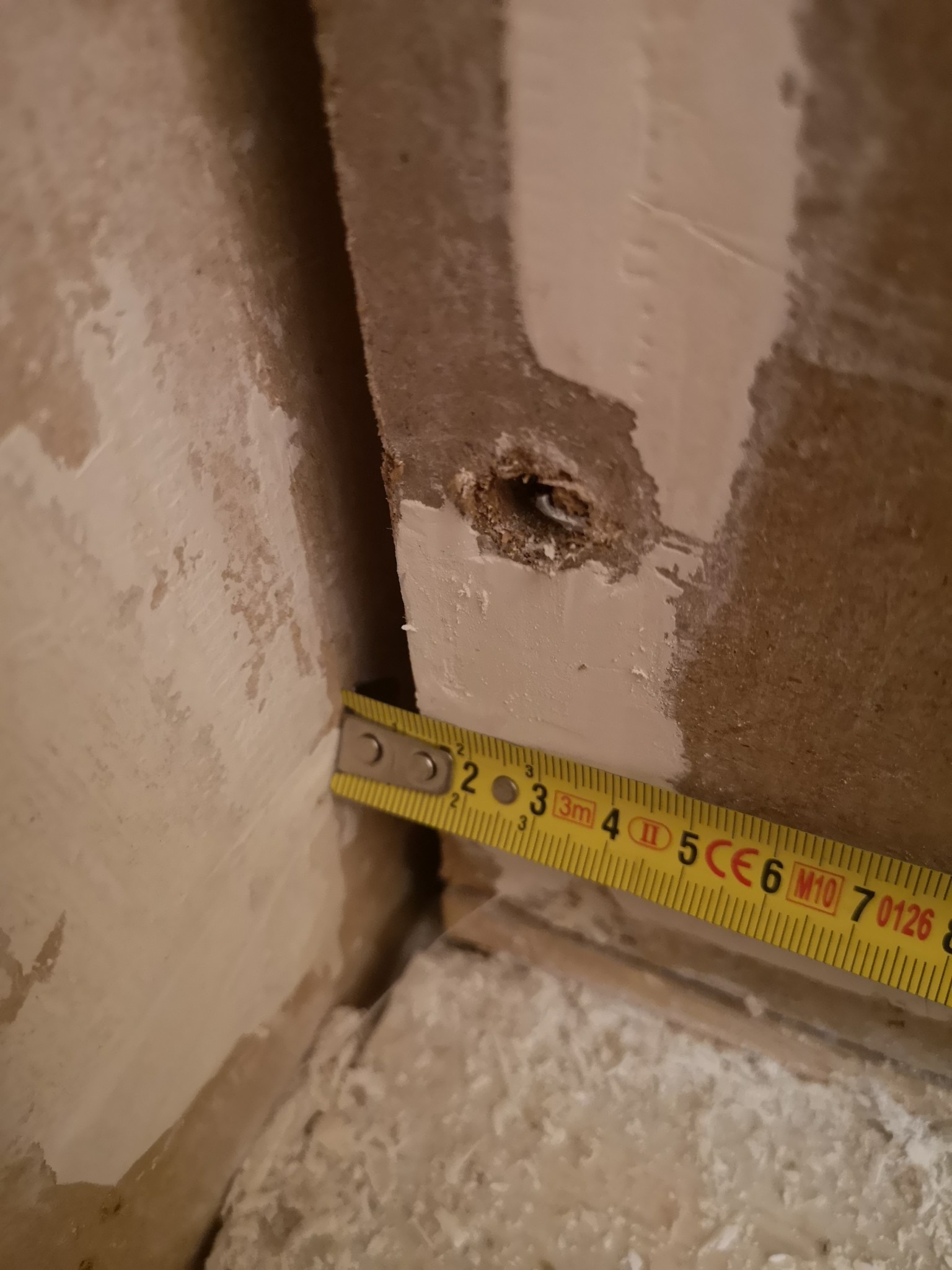

Vid nedrivning av gammal tapet upptäckte vi en stor springa mellan skivorna i hörnen. Med vad skulle ni fylla ut hålrummet som syns på bilden?

Hur djup är springan? Kanske fylla med målarfog.
Spackel, slipa, målarfog...
Som djupast 4cm. Tänker mest vad som blir stabilast innan jag ska spackla hörn med pappersremsa. Trist om det spricker.
Ser från tidigare arbete att det är någon form av vit massa fylld i springan, men det har torkat och ramlade bara ur när vi tog ner tidigare tapeter.
Skippa målarfog om du tänkt köra med pappremsa , bara att limma dit efter du har spacklat i hålrummet.

Vanligt medium spackel duger gott.. sjunker en del så kan behövas två vändor.
Jag skulle trycka i gipsputs (eller husfix) så det är hårt. När du lägger renoveringstapeten, skär upp den i hörnet och sen latexfog innan du målar.

Jag har med god framgång fyllt sådana där breda springor med fogskum.
Förutsättningen är att skivorna sitter stumt så att inte skummet letar sig in någonstans och trycker ut skivan.
Skummet sväller så klart ut rejält så se till att maskera ordentligt så att det inte kladdar fast på utsidan eller på golvet för den delen.
Sen är det bara att skära rent när det torkat ordentligt.

Bottningslist och akrylfog
Är det masonit väggar?
Jag har kört liknande med fog köpt på byggmax, det är lite slöseri med fog kanske, har dock funkar väldigt bra. Sen remsa och spackla och målat. Har överlevt sedan sensommaren tills nu. Inte en endaste spricka än :crysmile:
