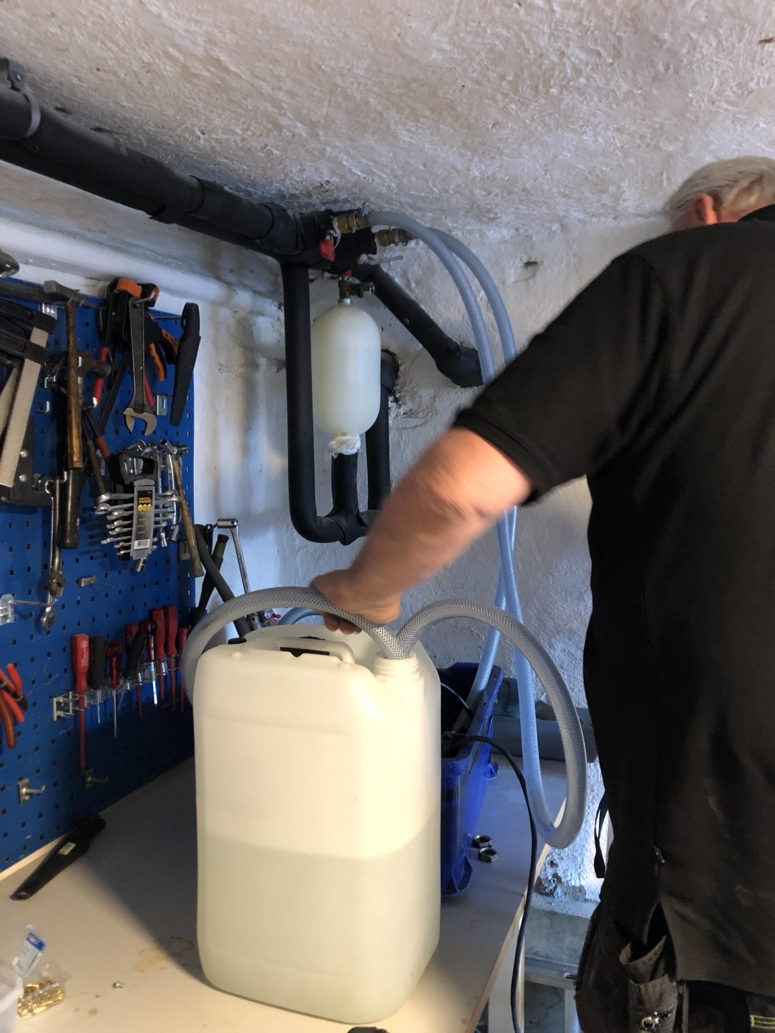

Till TS fiinnemin på vilken sida sitter cirkpumpen om kärlet , kan du se det
Tack för all hjälp!
Jag är inte så händig av mig.. har en gubba som förhoppningsvis kommer förbi i veckan.
Vad är det som händer när kärlet är tomt? Blir det sämre verkningsgrad eller?
Kärlet sitter först så att säga.. maskinen kommer i ett rum längre in i huset.
S
Om kärlet sitter före pumpen får du ett vakum på sugsidan om den , pumpen har lite svårt att få tag i vätskan , med vätska i kärlet så kommer nivån att sjunka lite när pumpen startar fullt normalt
Om du vet hur en propeller funkar på en båt , vid för lite vatten kaviterar proppen , det kan bli samma sak här , finns det då lite dåligt med vätsketryck så kan impellern kavitera lite , den slår ur syret som finns och luft blir i systemet
Därav att det ska finnas lite tryck i systemet , och impellern i pumpen ska få tag i vätskan
Samtidigt med tomt kärl och inget tryck , så kommer anläggningstrycket minska mot växlaren , sämre överföring av temperatur
Fyll upp kärlet till fullt och tryck in lite luft så nivån går ner till hälften i det , då är du sanningen närmast
nivån kommer att sjunka lite då slangarna utvidgar sig lite , se till så du kan fylla på kärlet , kanske en ventil mellan kärl och rör för att stänga mot det vid fyllning
Uppdatering, tog hit en från ivt som använde en pump och pumpaderunt vattnet och fyllde på i samband med en service.
  • Person använder pump för att cirkulera vatten och fylla på system vid service i tekniskt utrymme.
Den som satt dit avstängningsventilen på utloppet på säkerhetsventilen bör se sig om efter ett nytt yrke!
Säkerhetsventilen ska sitta på ett t-rör på röret under kärlet på så sätt att den inte går att stängas bort från systemet.
Den lilla avstängningsventilen ska sitta på toppen precis som instruktionen säger.
Dessutom sitter kärlet urbota dumt placerat. Jag hade satt in ett tryckkärl istället i detta fall.
