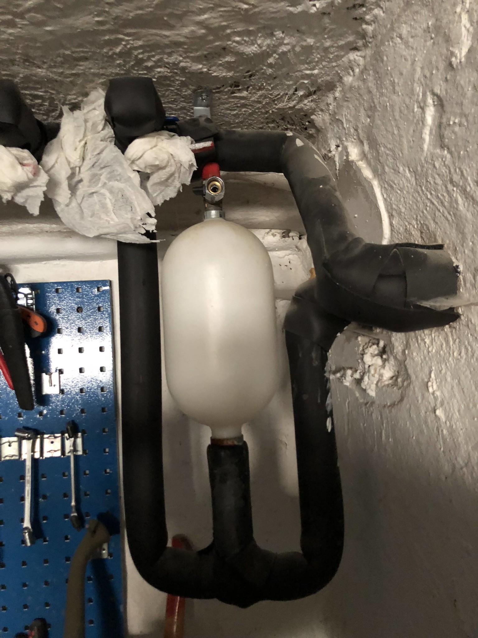

Skulle vara tacksam om någon kunde hjälpa mig med att besvara följande två frågor.
1) hur fyller jag på vatten i expansionskärlet? Går inte att skruva av något på toppen då det sitter ett rör där. Har försökt hälla i från sidan men allt verkar åka ut igen.
2 ska den där svarta ventilen vara öppen eller stängd vid normal drift?

Det är nog en burk för köldbärare värmepump du visar
Det är en säkerhetsventil som sitter där , normalt ett utlopp ( envägare ) är kärlet tomt
Lite mer foton på hur det är kopplat rörmässigt behövs , någonstans kanske det finns någon ventil för att fylla på , det som är intressant är på vilket rör som det sitter ,
Före eller efter cirkulationspumpen
Ventilen ska vara stängd och det ska vara ett tryck i kärlet

Håller med dig - men är inte bilden upp-och-ned ?
När jag hade ytjordvärme så satt mitt 'påfyllningskärl' OVANPÅ ledningen - inte under den...det är svårt att få något att rinna uppåt..
Vätskan måste nog tryckas in. Pumpverket trycksatt kärl.

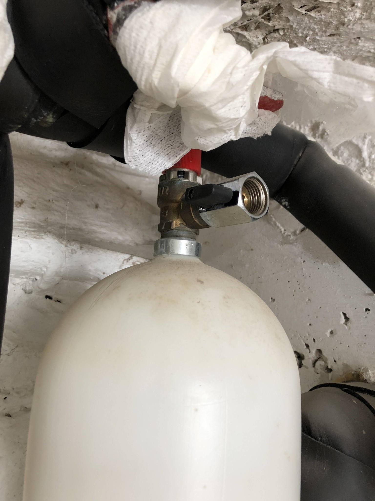

Men den svarta ventilen ska inte vara där alls. Man ska inte kunna blockera övertrycksventilen.

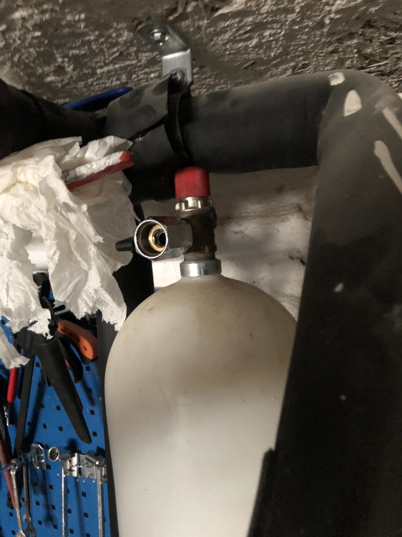

Här kommer några bilder till.. några idéer om hur jag kan göra?
Är ni säkra på att svarta ventilen ska vara stängd?

Den ska inte vara där, i den mån den ändå sitter dör ska den vara öppen.

Nu syns det hur det är , lite tokigt med neråt från rören i väggen , men vad gör man när plats inte finns .
För att du ska få lite ordning på det , kan du ta bort allt som sitter på kärlet och byta den med röd
( säkerhtesventilen den ska inte vara där ) ratt på , till en 90 graders vinkel och ha ventilen ( den med svarta vredet på ) på den så blir det lättare att fylla på .
Vet du om det är det inkommande från borrhålet kärlet sitter på . så kan det vara bra för att fylla på .
då ska pumpen sitta efter kärlet , det går att se på pumpen , det finns en pil på den , du får kolla .

Tänker du en sån?
Ta bort allt, skruva på en som ovan och sedan skruva på den svarta. Blir fortfarande svårt att fylla på från sidan fast med en liten slang eller liknande så bör det ju gå.

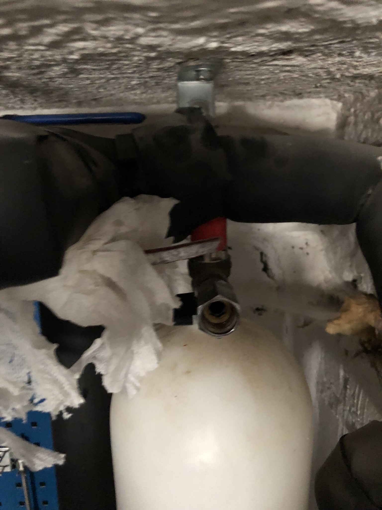

Det är rätt sort , men varför köpa dyrt , kolla på varuhuset , dom är i rödmetall och klarar det , behöver inte vara rostfritt
Den röda är en säkerhetsventil och används för att släppa ut tryck , på KB ( köldbärare ) kommer aldrig trycket att överstiga ca 0, 6 bar , klart överkurs med den , jag har ingen inte dom flesta heller

Hade en rörmockare på besök i ett annat ärende och han visade två ventiler i själva röret där man behöver en speciell maskin för att pumpa in mer vätska. Han hade en granne som jobbade med detta så jag ska prata med honom.
Det är då den s.k avluftningsanslutningen för Köldbäraren , två ventiler med rör mellan slangarna ,
går utmärkt att koppla på den ena utan att stänga på slangarna och fylla på .
Är kärlet tomt nu , är det så finns inget ryck på KB lämpligt är att öppna vid kärlet fylla på vätska ,
så det nästan är fullt , bara någon cenimeter från topp och sedan trycka i luft i kärlet tills det är en nivå på ca 50% i det , klart och färdigt

yrkesinstallatörer har speciella maskiner dom använder när bergvärmen är helt ny för undvika en evighetsprocess när väldigt många liter ska fyllaspå, men behövs inte för fylla på själv i efterhand, likt manualen berättar.
Snabbast är väl att du åker och köper en 90graders rörkrök med gängor och gängar in i avstängningsventilen och riktar kröken uppåt, så blir det som din manual säger.
Tänk på att det inte är meningen att hälla i rent vatten utan du behöver köpa rätt sorts sprit som du blandar med vatten. Finns två färger tror jag, men VVS-butiker har en som går att blanda med båda sorterna.
