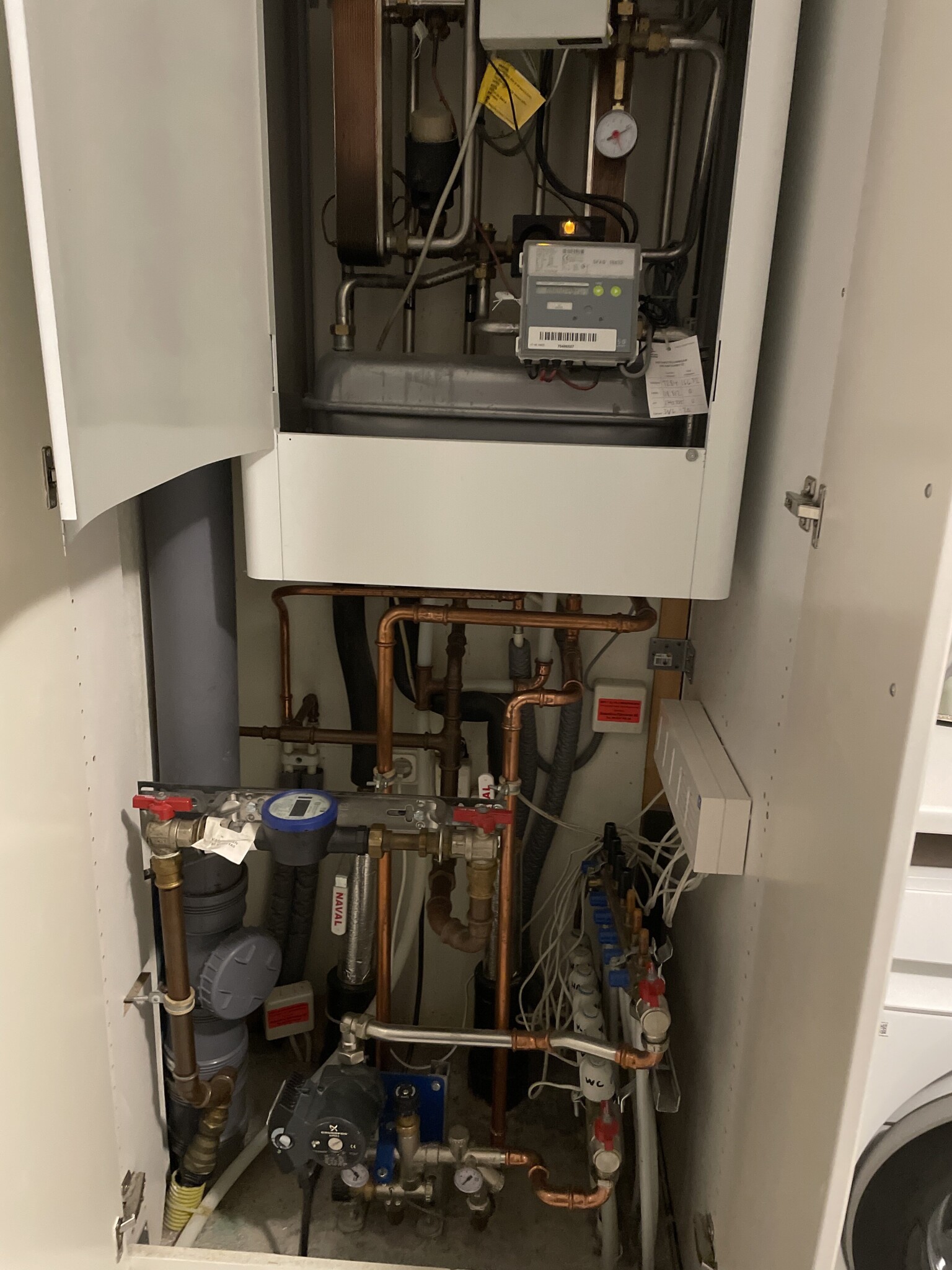

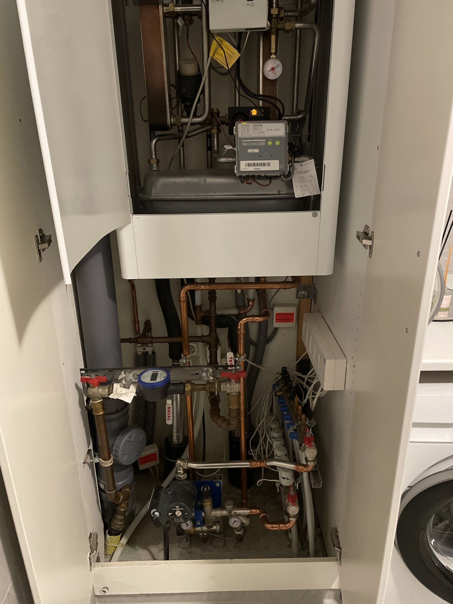

Hej är det någon som vet hur eller vart man fyller på vatten, i en fjärrvärme pump.

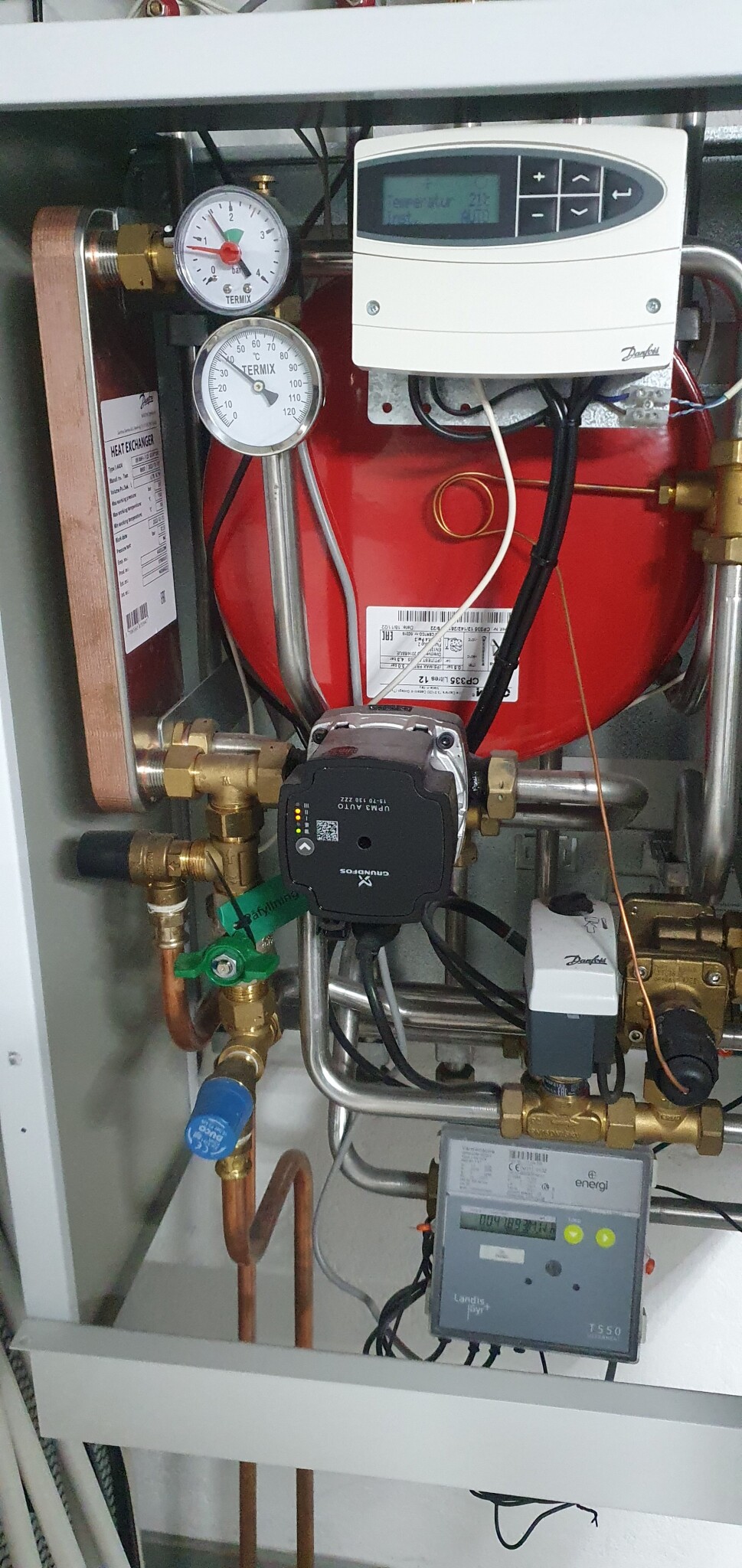

Foliehatten3
Så här ser vår fjärrvärme central ut, med en grön kran /lapp där det står påfyllning vatten
  • Fjärrvärmecentral med mätinstrument, rör och en grön kran med etiketten "påfyllning vatten.

Varför fylla på, enligt manometern så är trycket nu 1,8 bar och den röda står på 0,9 bar, Den röda är bara en markering ( kan vridas ) så att det kommes ihåg vad det ska vara ,så ett visst övertryck finns redan. Så fyll inte på, snarare att släppa ut lite till 1,2 bar.

Min ligger på strax under 1.6 bar
Var får du 1.8 från?!??
Kanske dags att skaffa glasögon 👓 eller titta 👀 ordentligt innan man yttrar sig
Varför ska jag sänka till 1.2 bar?? 🤔
Fjärrvärme vid 1.6 bar är ett vanligt tryck för fjärrvärmecentraler i villor, särskilt i högre hus, där det ideala trycket ofta ligger mellan 0,8–1,2 bar och kan variera beroende på husets höjd och årstid, men 1.6 bar kan vara inom ramen för vad systemet hanterar, även om det kan vara högt för en låg villa och ett tryck under 0,6 bar kräver påfyllning

Det med att vara rolig, TJA en del tror sig veta. Nu är det natutlagarna som bestämmer allt på vår planet. Och det gäller även vatten, sen vad du har för tryck är egalt. Vatten går inte att komprimera, utan ökar i volym med värme. Nu vet ingen på vilken breddgrad TS är, kanske på den varma delen och då om det helt plötsligt blir kallt. Och det måste värmas på en del, så kan tryckat öka markant och säkerhetsventilen lösa ut.
På sen vår och sommaren så kan t.o.m. trycket gå ner till 0,8 , i bland lägre, blir det inte noll ( befarad läcka ) så ska man inte bry sig eller fylla på, helt normalt i fysikens värld.
  • Öppen vit skåp med rör, ventiler och en mätare för ett värmesystem, inkluderar kopparrör och en tryckmätare.
  • Värmepumpsinstallation med rörsystem och mätare i ett skåp med öppna dörrar.
