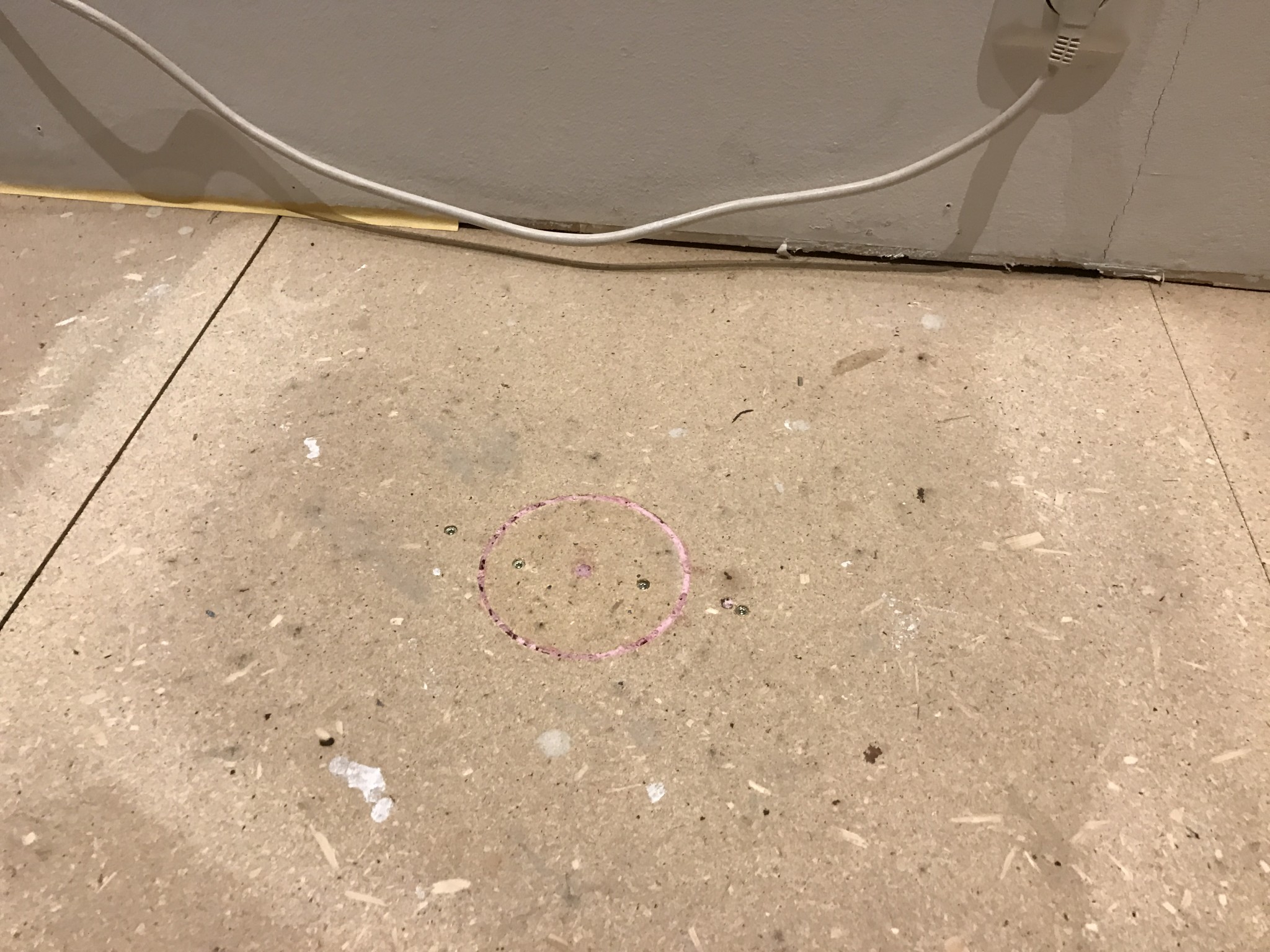

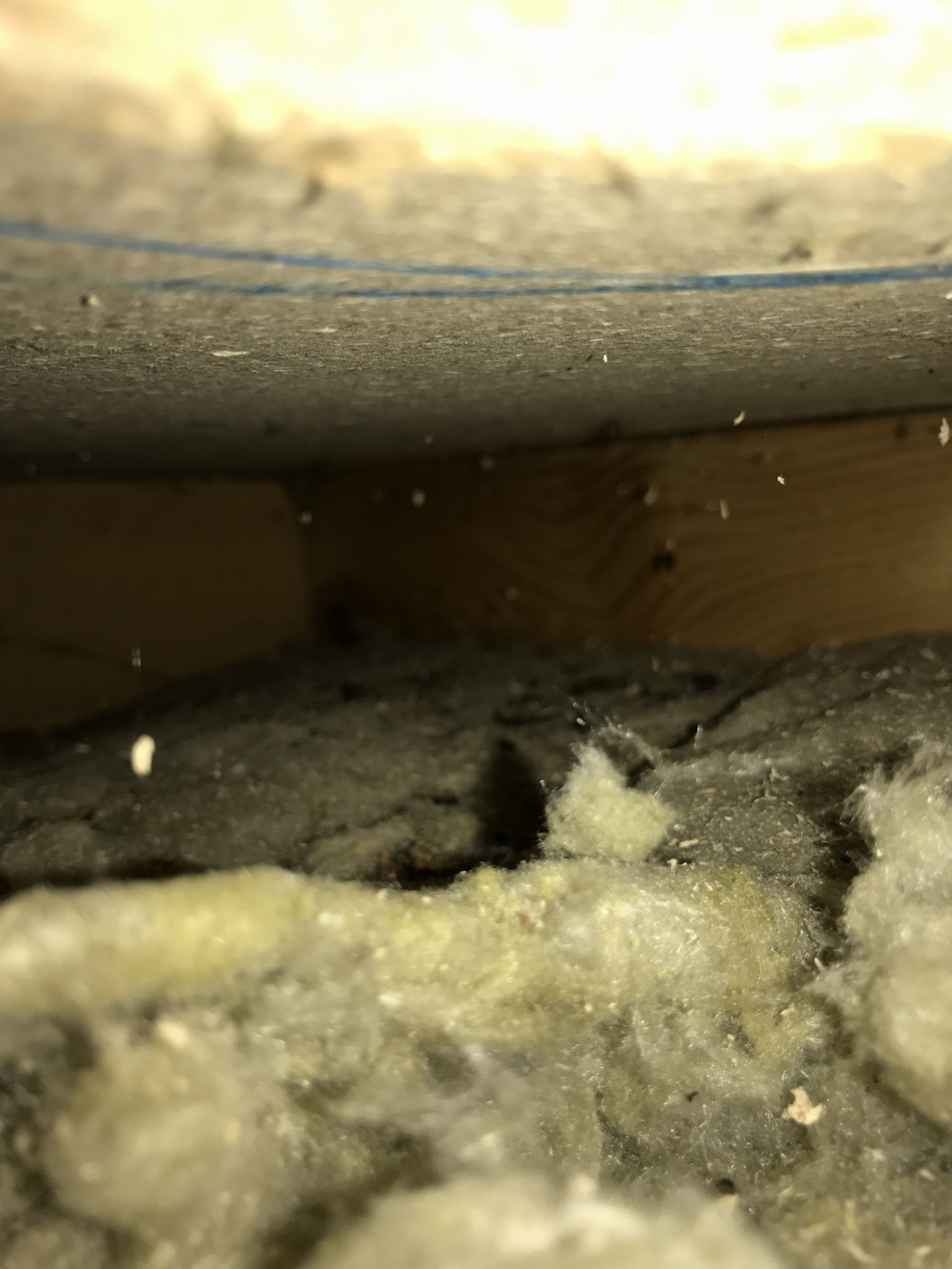

Vi har precis börjat renovera ett tegelhus från 60-talet.
Började i sovrummen med att dra bort gamla heltäckningsmattor. I ena rummet hade antagligen limmet till mattan reagerat med spånskivan för det lukta ganska skarpt där inne efteråt. Vi rev ut alla golvspånskivor. Upptäckte att det låg 100 mm isolering i golvet men det saknades ca 70 mm isolering upp till reglarnas topp/spånskivorna. Lätt fixat - köpte 70 mm isolering och fyllde på. Nya golvspånskivor på det och rummet luktar gott igen =)
Vi har ett dubbelt så stort sovrum som ligger granne med detta rum som vi inte planerar att byta golvskivor i MEN:
Två frågor:
1. Borde vi bryta upp spånskivorna och fylla på med isolering i det rummet också?
2. Utöver sämre isolering, finns det någon nackdel/dåligt med att ha 70 mm luft precis under golvspånskivorna?

Det är inget ovanligt att ha "tomt" under golv på det viset. Det viktigaste är att det är fullt ute omkring ytterväggarna.
Vi hade också halvtomt i vårt bjälklag, tog min 110mm hålsåg och gjorde hål 30-40cm från ytterväggarna, sedan tog jag på mig en diskhandske och fyllde upp med lösull mot yttervägg men även innåt.
Det gjorde stor skillnad,

Golven blev betydligt varmare, var iskalla att gå på tidigare, speciellt i hörnen.VKReno skrev:
Vi har luft/luftvärmepump i vardagsrummet, det här rummet ligger längst bort från pumpen och har inget eget element, det blev ett par grader varmare efteråt.
