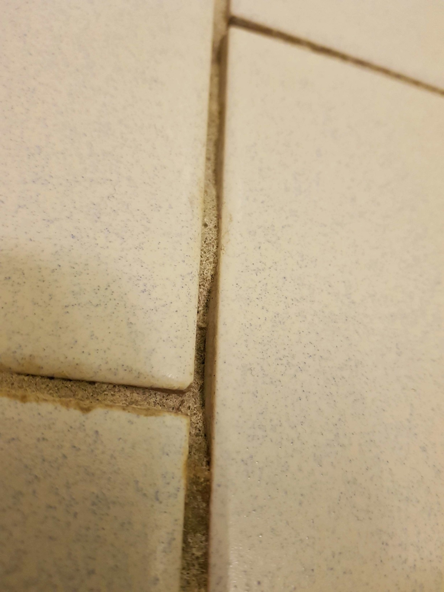

Jag undrar hur man kan göra för att fylla i en lite väl djup fog i ett gammalt klinkergolv i ett badrum (se bifogad bild). Vet inte om ngt kan hända men det stör lite att det är svårt att hålla rent. Några förslag på enkel lösning? Tack.
En fogkrats och lite ny fog gör att det ser ut som nytt igen.

Jag raspade ur fogarna på badrumsväggen med en sådan. Ett slitigt jobb och med stor risk att knäcka flisor ur kaklet om man är oförsiktigt. Klinkers kan hålla bättre förstås.

Att bara fylla på med ny fog sitter vanligen inte kvar så länge om det blir för tunt (har provat och det släppte). Rekommendationen är att man minst ska ned till halva djupet. Och inte för djupt så att tätskiktet åker med. Om det finns sådant.

Silikon samlar smuts och möglar så småningom som sagt. Det kommer att bli fult snabbt.
Sviktar golvet eftersom fogen släppt?
Enklast är att prova lägga på mer fog och se hur länge det håller. Släpper det så släpper det. Då får man gå djupare.
Kan vara svårt att hitta matchande färg bara.
