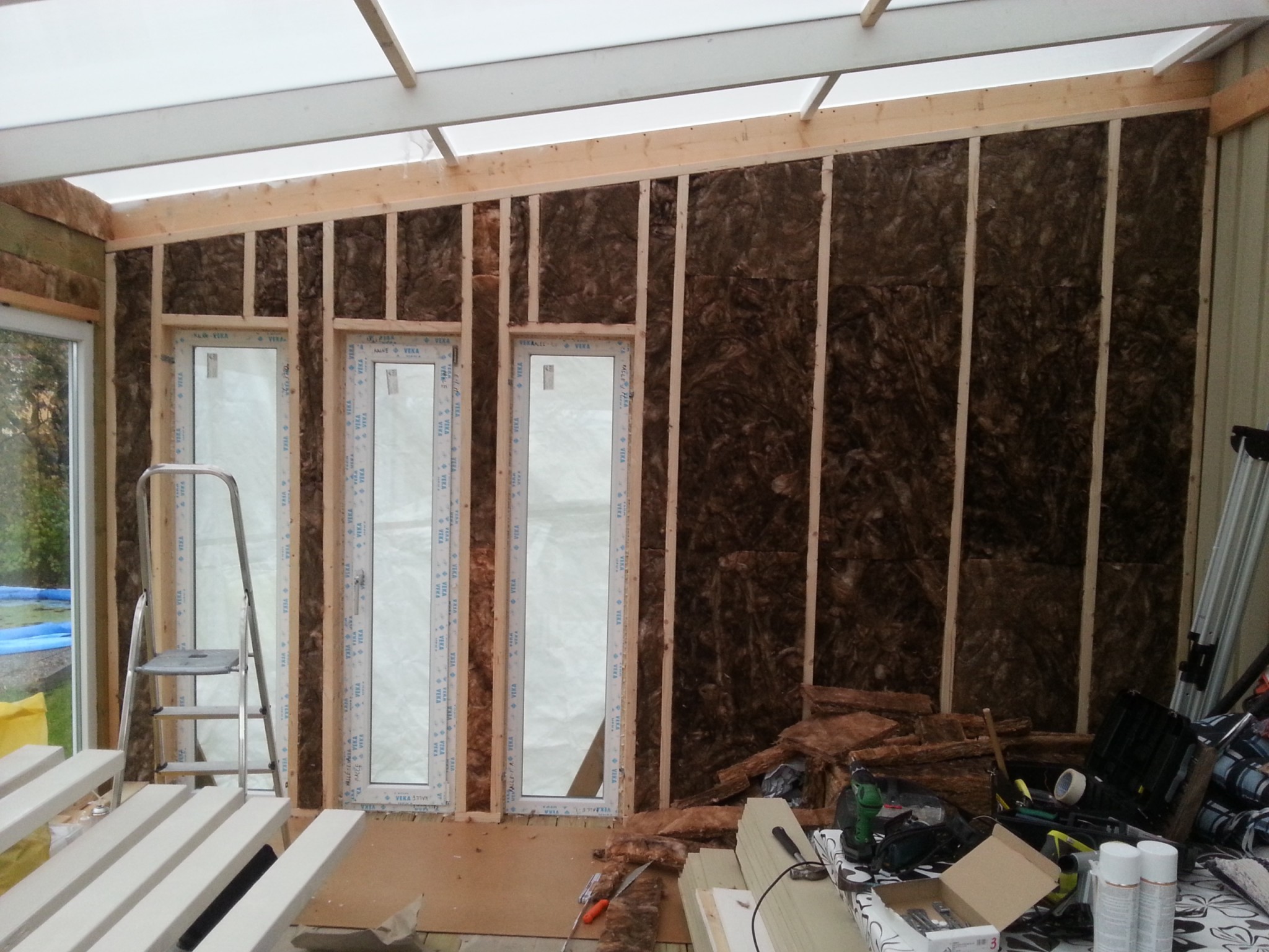

Jag har nu blivit klar på utsidan av mitt nya uterum och då kommer frågan om jag skall använda mig av fukt spärr eller inte när jag gå in och börjar arbeta.
Har hört från min bygg polare att om jag inte har över ca 17 grader året om så skall man inte använda sig av fukt spärr. Golvet är isolerat med 170 mm, väggen på bilden har 165 mm, sen är dom andra väggarna mest glasrutor men isolerade ovanför.
Jag kommer att värma upp rummet tex på julafton, nyårsafton mm, och försöka ha några + grader under vintern men inte över 17 grader skulle jag tro.
Har haft funderingar om jag skall vänta till efter vintern och kolla av hur rummet håller sig i grader men då har jag ju inget att göra efter arbetstid. :)
Någon som har några bra tipps?
I mitt uterum som har gjuten platta med 30 cm isolering och 10 cm i väggarna samt isolerglaspartier har jag ingen plast utan enbart vindpapp istället för plast. Den tar upp ev fuktighet på ett bra sätt. Jag har aldrig haft några problem. Tror att det är värre att ha plast när det ofta är varmare på utsidan.
Jag har normalt ingen värme men kan slå på elslingor i golvet samt 7kw braskamin vid behov.
