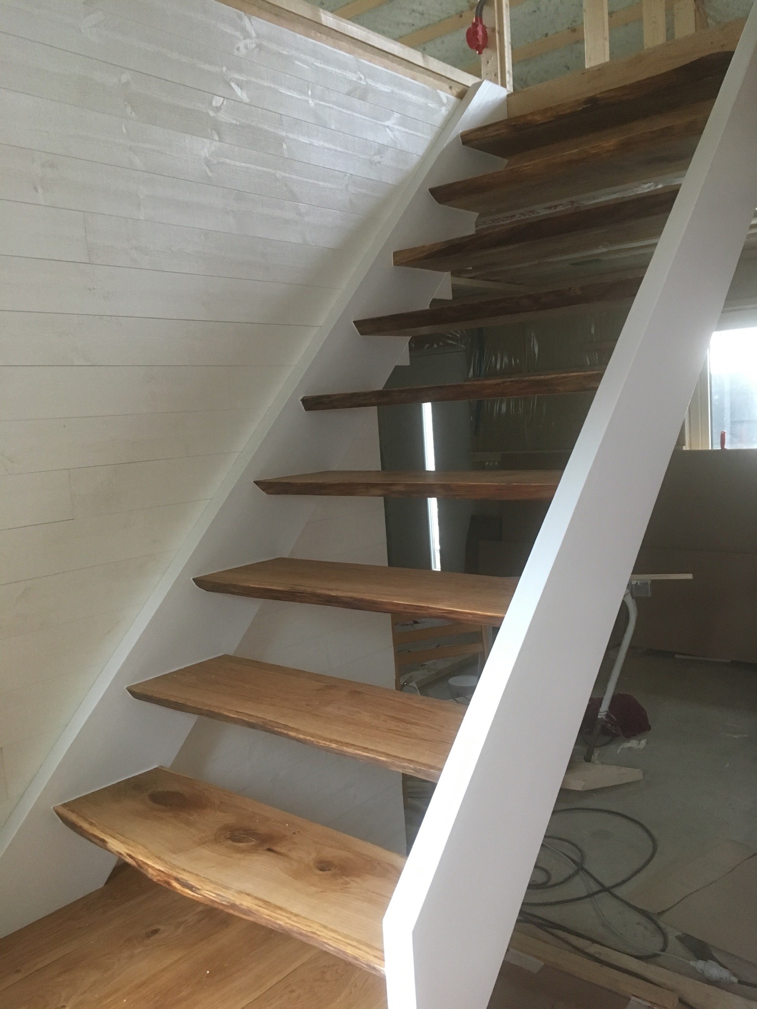

Denna sida använde jag när jag gjorde min trappa.
Enkel och använda och alla mått får man direkt.

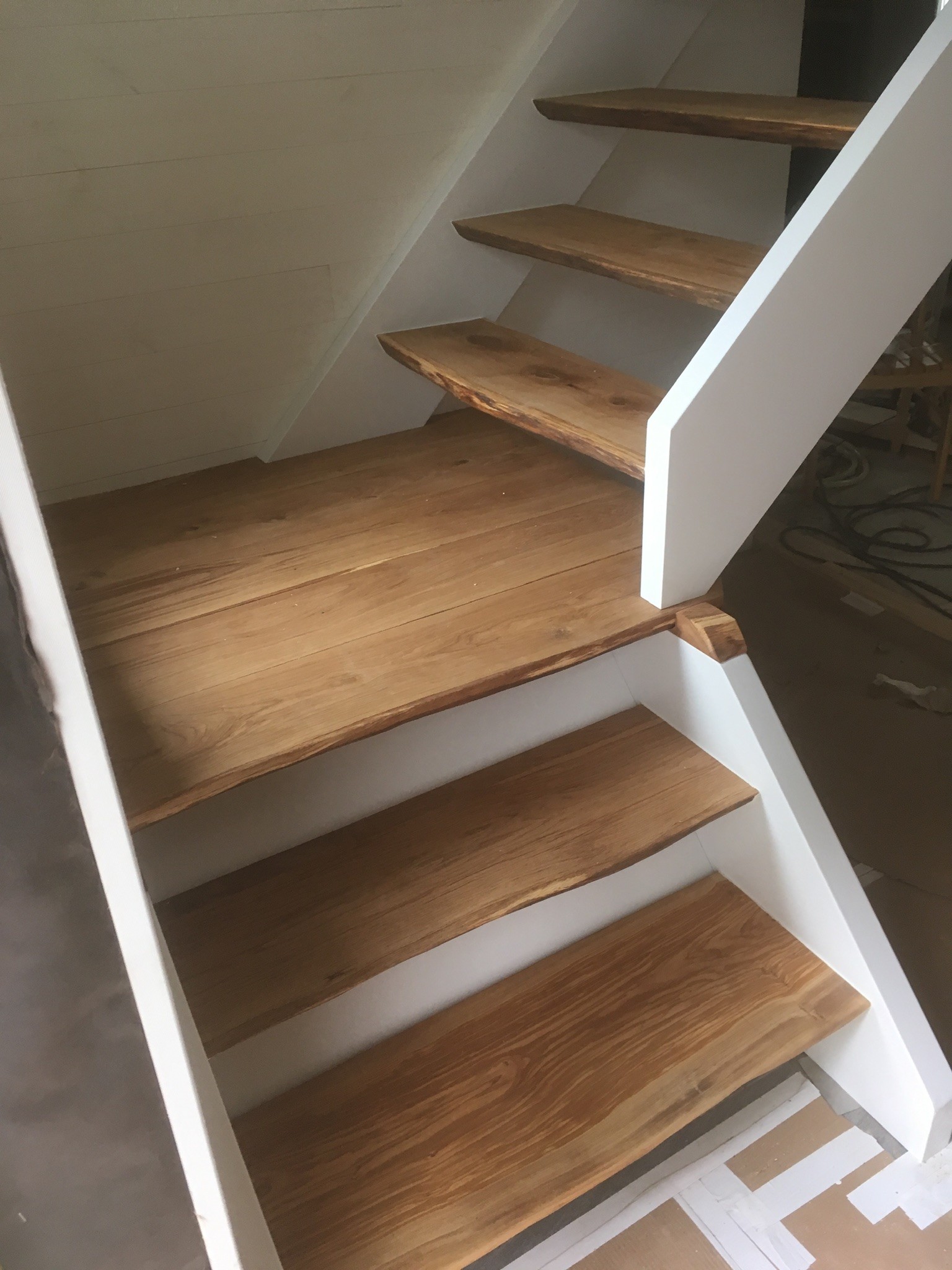

snygg trappa! Och underbar sida. Tack! Vad är planstegen i för material?

Åter - vilken jävla toppensida!!! Nu är ju trappan i princip klar! :)
Tack.
Stegen är i ek, köpta från ett lokalt sågverk, 35 mm tjocklek, hyvlade, slipade, oljade, klart:D.

Vad pröjsade du för dem? Jag funderar på att kapa till bänkskivor i ek.

Knappt jag vågar berätta, om du inte berättar för någon annan så, 2500:-
Men det e ju ok för gedigna plansteg. Jag tror mina kommer landa på 4-5k vilket jag ser som överkomligt om man tänker på vad en beställd trappa kostar :)

Dimensionerna i min trappa kommer skilja sig något mellan delen nedanför och ovanför vilplanet (det är alltså två raka trappartier). Det skiljer lite lite i lutning och stegdjup. Steghöjden är samma. Vad är viktigast få så enhetligt som möjligt? Lutning, stegdjup eller steghöjd? Steghöjd väl?
Samma steghöjd är viktigast. Trappor med varierande steghöjd är hopplösa att gå i.

Fin lösning på trappa.
Tänker om och funderar på egenbyggd nu.
Vad är dimension på dina vagnstycken och hur har du fäst planstegen?
Ngt osäker men har för mig att det blev 45x245.
Kan återkomma vid intresse.
