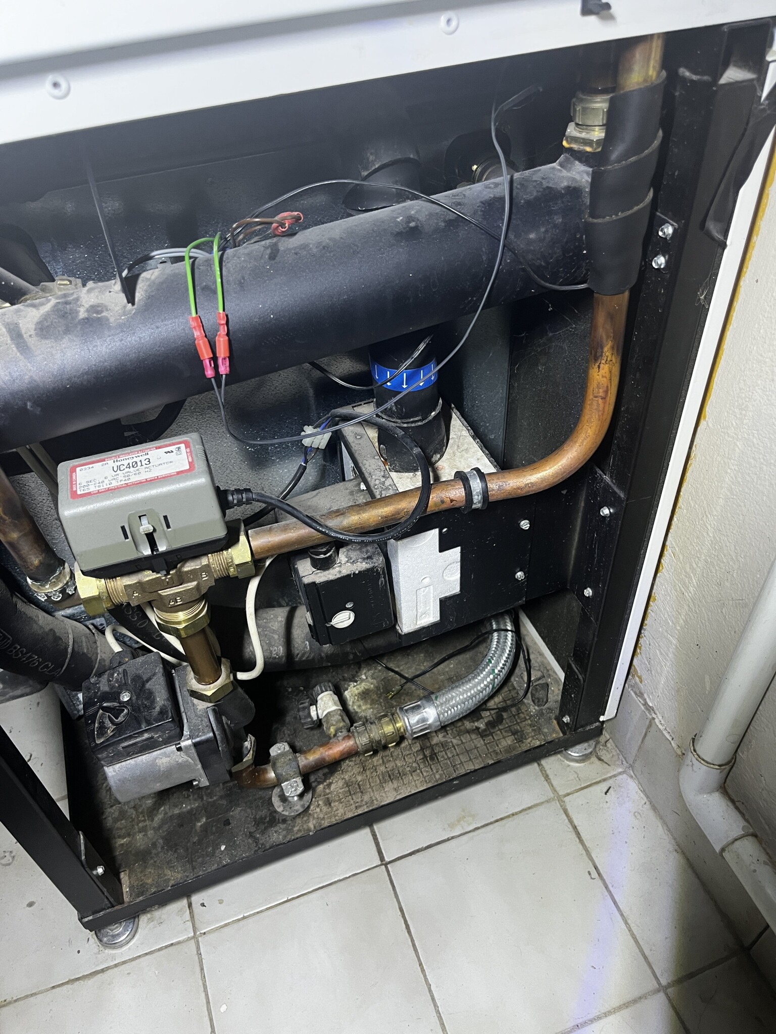

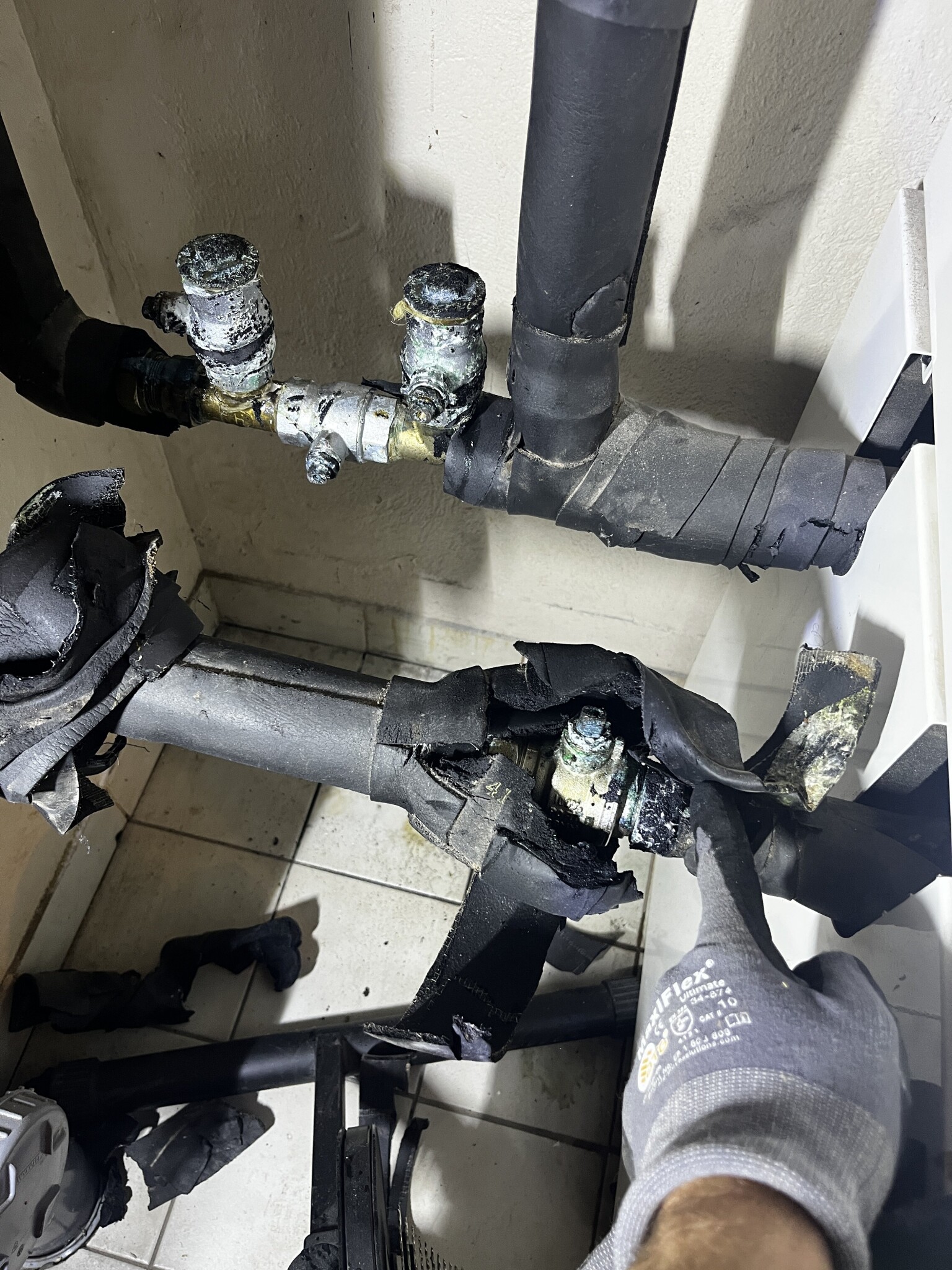

Hur funkar dessa? Är det filter till värmepumpen? Hur rengör jag dem?
Har försökt söka mig till hur jag rengör filtrena till en gammal Nibe fighter 1215. Armarna till ventilerna låg på värmepumpen. Ngn har tagit bort dem och sedan lindat in dem i isolering.
Är de två större sakerna på röret filter? O varför har man en ventil mellan dem?
Finns även en ventil till expansionskärlet (om det nu kallas så för brine-vätska?)
Hur är proceduren. Skall man slå av pumpen o stänga alla ventiler. Och skruva av toppen på dem? Är det där filtrena sitter. Och är det verkligen två filter? Eller har jag missat ngt?

Svar nej dom ska du inte röra. hela alltet är för rundpumpning av köldbäraren och avluftning dito och då kopplas det en pump på ena ventilen och slang till den andra ner i ett störe köppet kärl. För att få det gå runt i slingan så stängs den i mitten. Att armarna hänger på sidan om, är för dom ska vara öppna och inte stängas av misstag. Normalt så sitter det 2 filter, ett för brain och kan vara inisolerat under den svarta isoleringen ( blir som klump på röret ) och ett på röret som är före växlaren ( inte isolerad ) troligtvis när VP är av äldre typ kanske, skan det vara filter som det sprutar om man öppnar med tryck.
Den första ser ut så här och för att rensa, måste trycket tas ned till noll
Den andra är en filterboll och stängs filtret går att öpnna utan sprut.

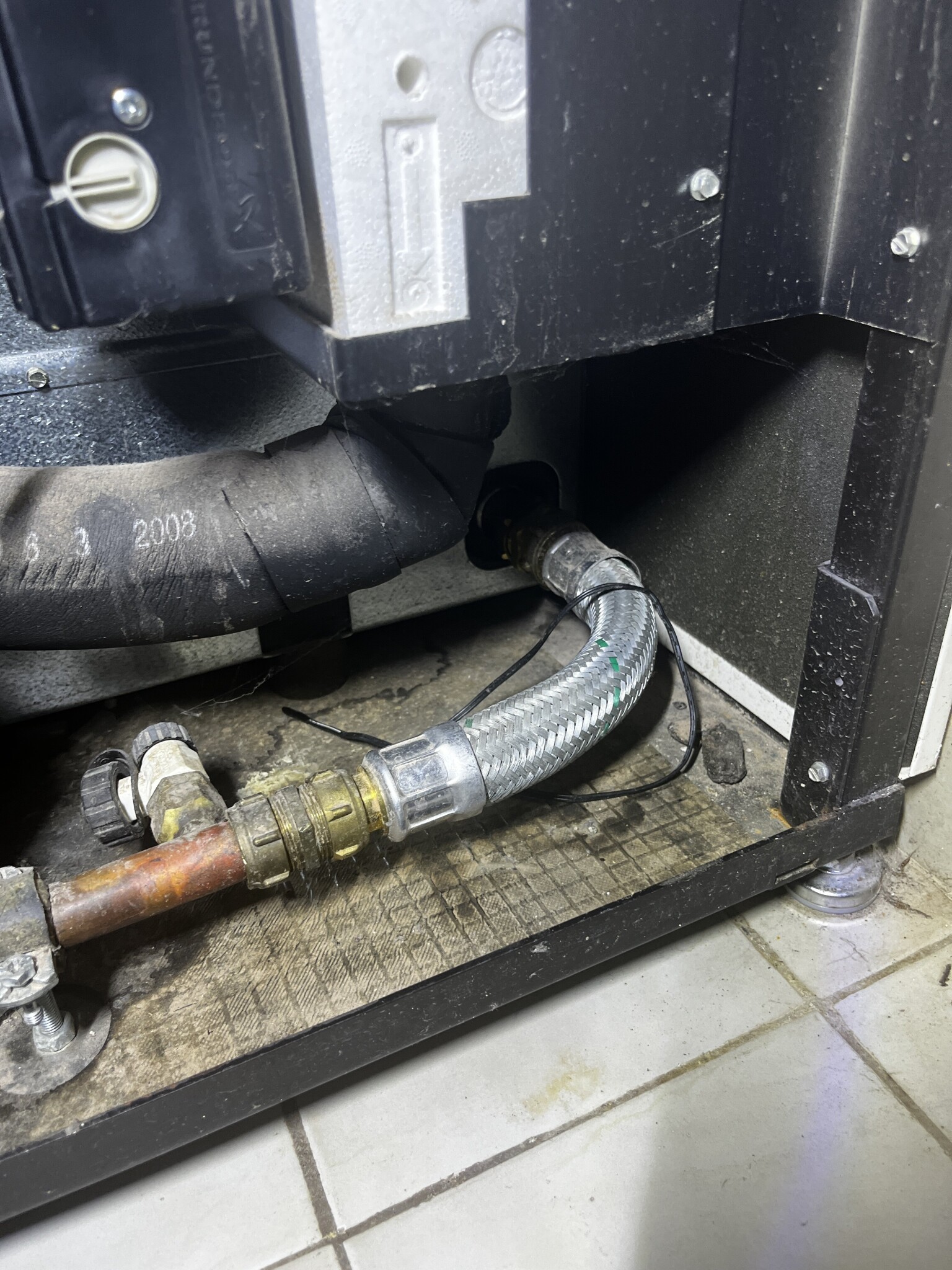

Troligtvis behöver du inte rensa filtret för brain. Men för värmen kan vara befogat om du har vanliga elllement. Nu är det även slangar kopplade i nederdelen och dom kan sättas igen av magnetit, så känn på dom om dom är stela och liksom vill knastra om dom rörs i sidled. Samt känn med en magnet, är dom magnetiska kan det bli skit i dom som hindrar flödet en del.

Har letat o letat. Men inte hittat ngt filter på rören med brine-vätskan. Hittat filtret till elementslingan. Och den är rensad nu. Kom lite vatten när man skruvade bort den.
Hänger dock inte med ang. Slangarna i nederdelen. Menar du de slangarna som sitter nere vid cirkulations-pumpen? På värme sidan eller på köldsidan?
Om fallet skulle va att det är skit i dem o skall rensas. Hur gör jag då?

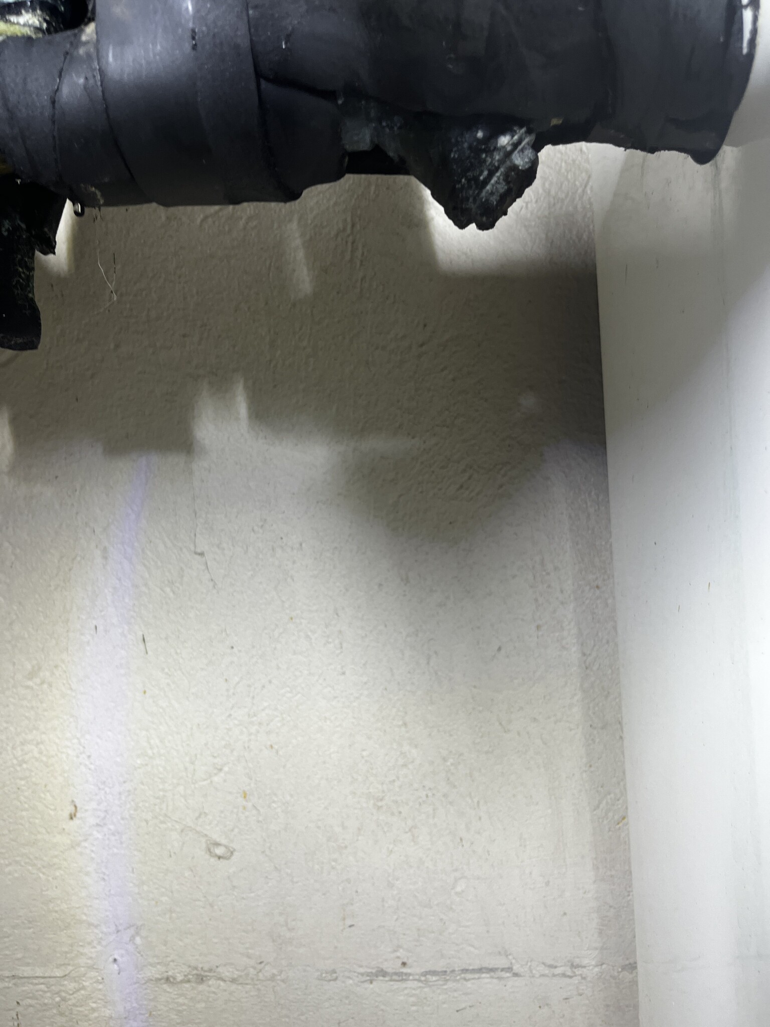

Letade mer idag på pumpen. O jag fann filtret på köldsidan. Gömd under en massa isoleringstejp
. Men har inte vågat rensa filtret. Då du skrev att det troligen inte behövs?
Sedan antar jag du menar den gråa slangen på de sista bilderna som kan bli magnetisk? Den är jättemagnetisk och styv/hård. Provade magnetismen på en liknande slang. Som sitter på köldsidan. Inte alls magnetisk. Så antar det är dags att rensa den.
Den sitter ju längst ner i pumpen. Så jag antar att jag måste tappa ur hela systemet innan jag kan lossa o rengöra den?
Jepp filtert på KB, öppna inte det, då kommer det nog spruta och lukta fest i hela huset. Sen förgående skrev, vd för diff på in/ut på värmebäraren, det är den som man kan se om flödet genom växlaren är OKU Uffe6 skrev:Letade mer idag på pumpen. O jag fann filtret på köldsidan. Gömd under en massa isoleringstejp. Men har inte vågat rensa filtret. Då du skrev att det troligen inte behövs?

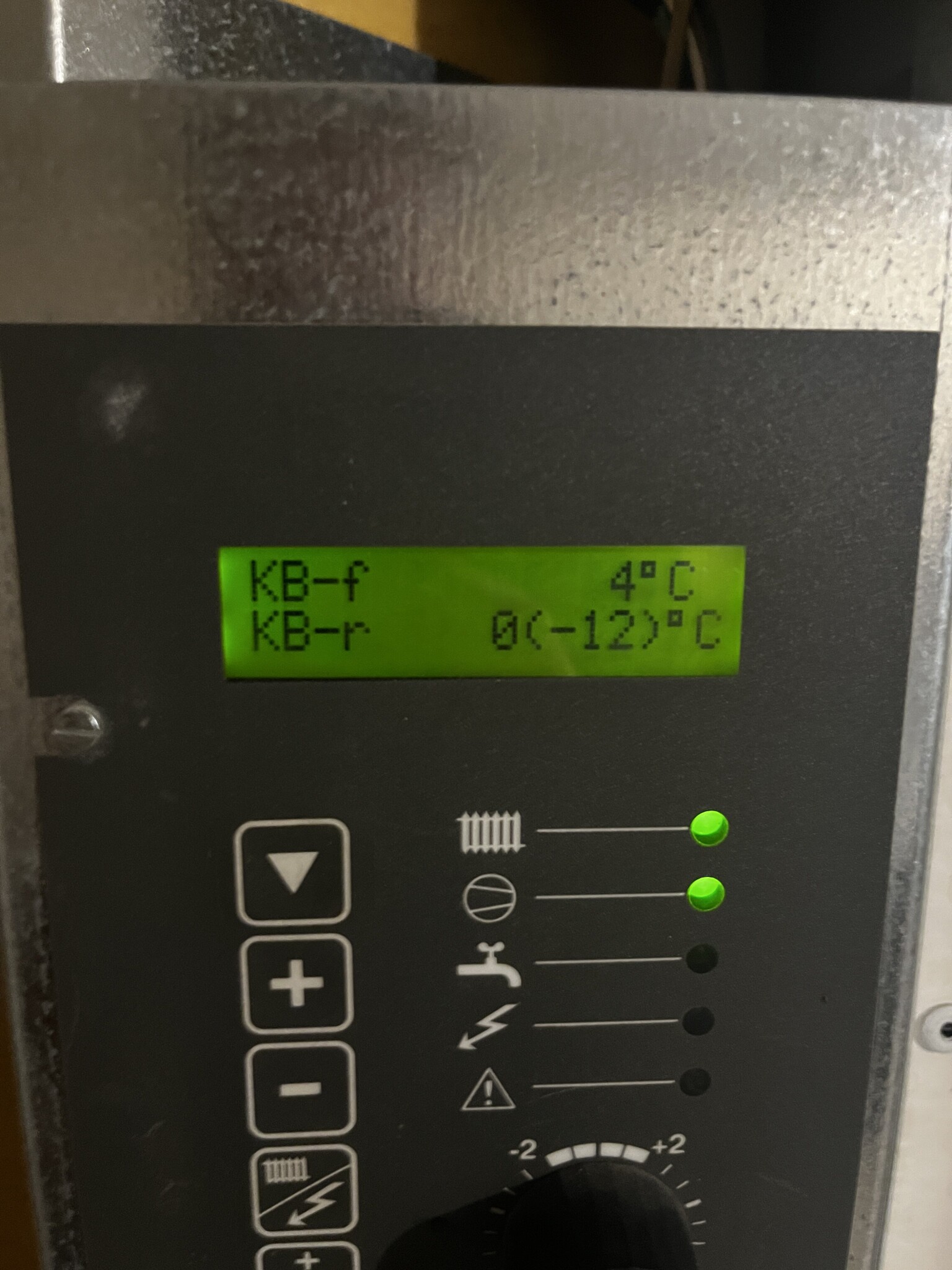

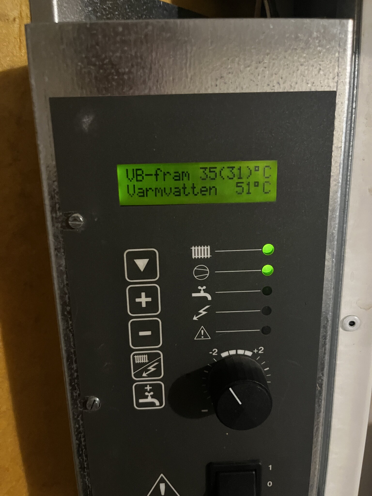

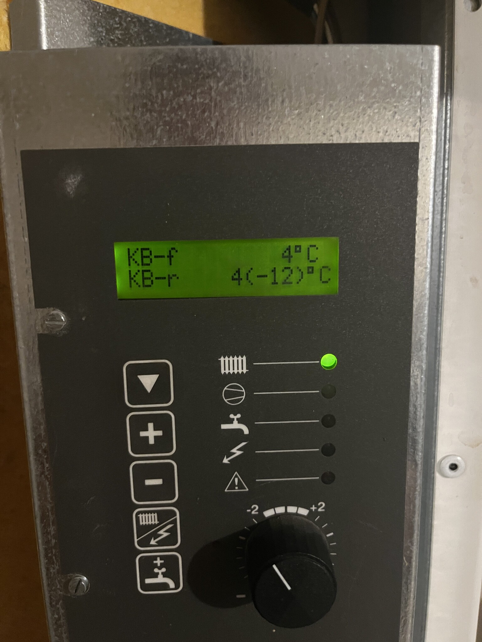

När kompressorn går. Och den skickar fram värme. Så ser det ut som på bilderna. VB fram 35. Returen på 29 denna gång. 6 graders diff. Men när den inte går sjunker VB fram och diffen går ihop till ngn grad kanske.
På köldbärarsidan är det 4 graders diff.
Antar att det är normalt att diffen på VB sjunker när ingen värme skickas fram? Alltså när kompressor vilar?

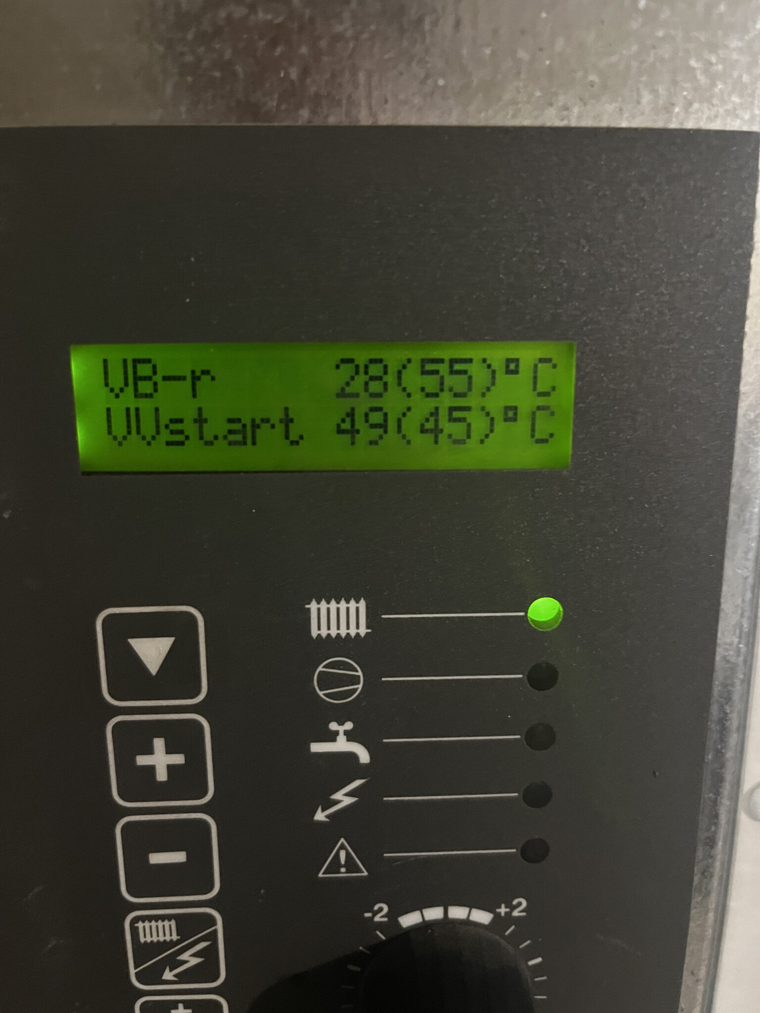

Såhär ser det ut när kompressorn inte jobbat på ett tag.
Toppen tack! har isolerat om rören på köldbärarsidan, Och jag rensade filtret på VB returen, samt fyllt på lite köldvätska i expansionkärlet (eller vad det kallas som sitter på KB sidan). Vet inte om man kan göra så mkt mer inför vintern. Det är ju en gammal pump. 2001, med en kompressor från 2006. vi skall göra om källaren nästa år, med att bila upp, installera en radonsug och en golvbrunn (som saknas i pannrummet) Då tänker jag byta ut denna pjäs, så hoppas den håller ihop denna vinter
