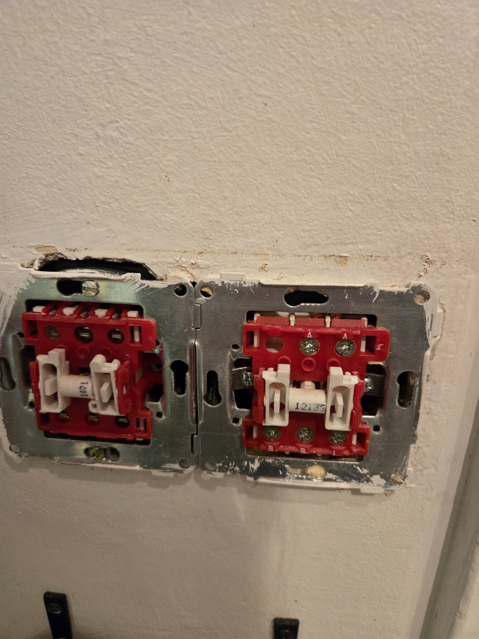

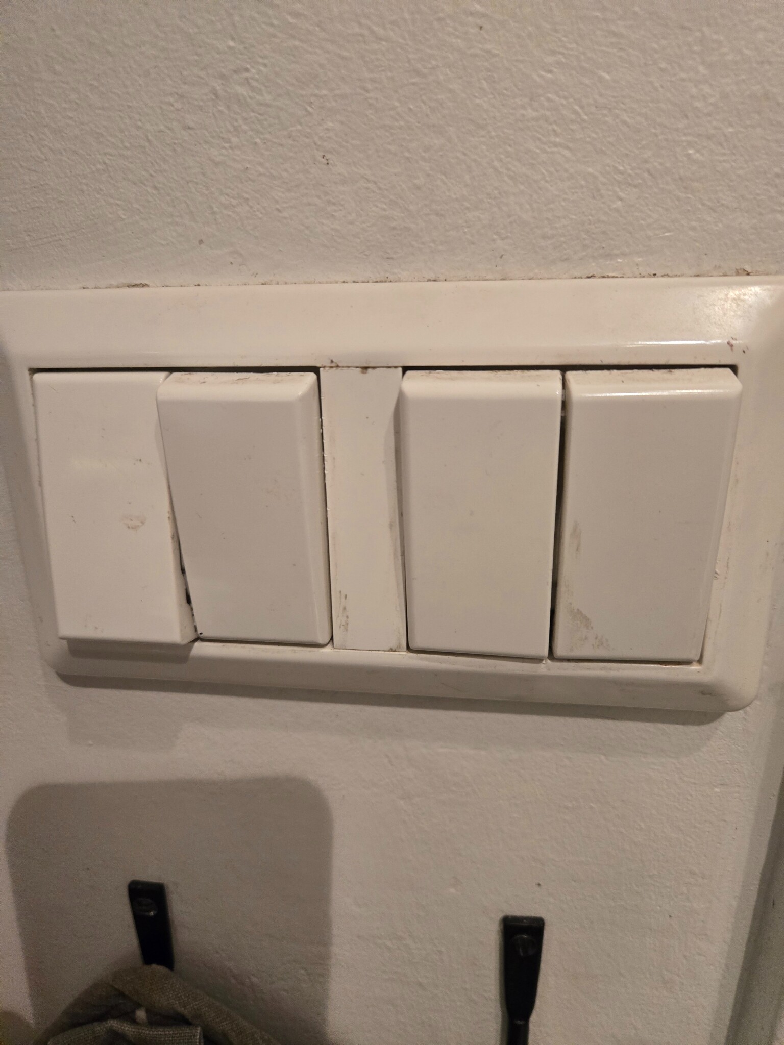

Jag har en taklampa i köket, ansluten till strömbrytare med fjädrande dimmerknapp, se bilder. Den slutade funka igår, alltså lampan tänds inte längre. Jag har tagi loss armaturen och testat i annat uttag, funkar fint där. Lampan som inte tänds är en 100 W gammaldags glödlampa. En oväntad sak var att jag provade med en LED-lampa med filament och den lyser oavsett om jag trycker på dimmerknappen. Någon som har koll på sånt här? Kan det finnas en säkring i dimmern som har gått? Men då borde inte LED-lampan lysa?

Du har en dimmerpuck någonstans, kanske i dosan bakom strömbrytaren, eller i en annan kopplingsdosa. Det är troligen den som gått sönder. Dessa dimrar brukar tyvärr inte ha någon säkring.
Det är osannolikt att strömbrytaren går sönder. Men innan du byter dimmer kan det vara värt att mäta att du har spänning fram till dimmerpucken när man trycker på knappen.
LED kräver väldigt lite ström så det är mycket möjligt att den lyser på elektronångor.
Med tanke på ditt inlägg i en annan tråd under kvällen - det är alltså inte strömbrytaren på bilden som har en inbyggd dimmerfunktion. Någonstans mellan uttaget och brytaren sitter en dosdimmer eller liknande. För att den ska fungera monteras en impulsfjäder bakom vippan på strömbrytaren.P papaboo skrev:
Som Bo skriver saknar dimmern sannolikt säkring, men börja med att leta reda på dimmern. Kolla bakom brytare och i dosan bakom uttaget. När du lokaliserat dimmern kan du mäta dig till om den funkar som den ska.

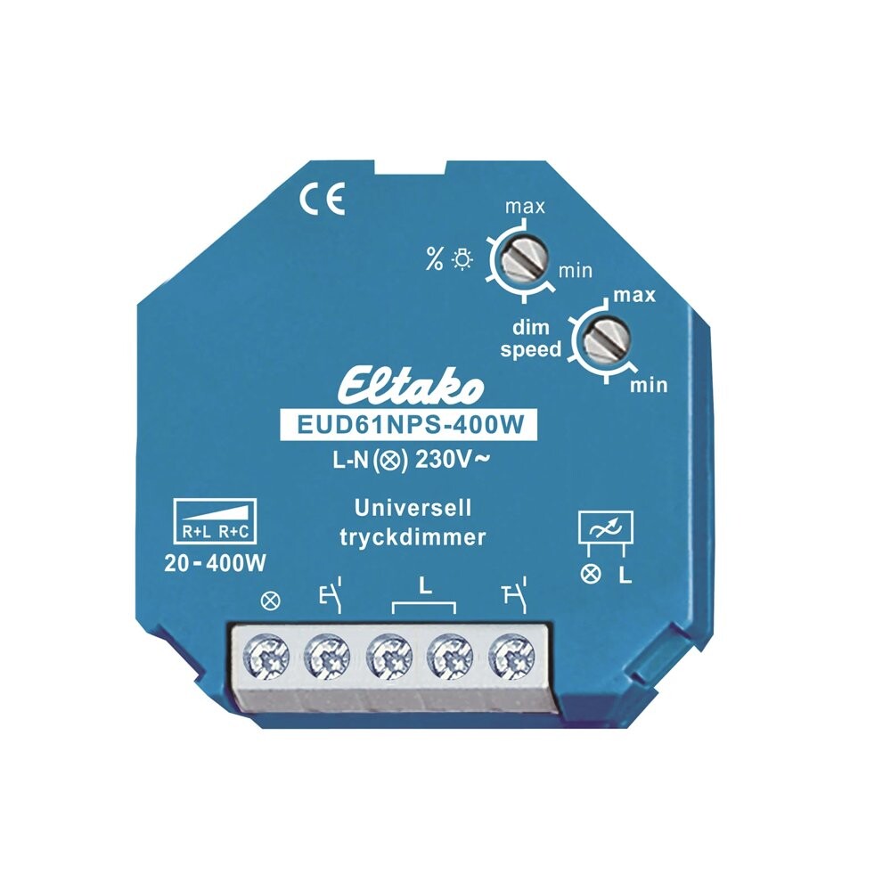

Hittade en Eltako dimmer i dosan, se bild. I dokumentationen om den står:
"Automatiskt elektroniskt överlast- och temperaturskydd. Om överlast- och temperaturskydd löser ut återställs detta genom att bryta strömmen till dimmern i 1min. "
Kan det vara detta som hänt? Men då borde allt från dimmern stoppas, som det är nu funkar armaturen för den andra knappen som det ska.
Värt att prova ändå?

Det bör redan ha varit provat i och med att du kopplade bort lampan, men visst kan du prova att bryta säkringen i 1 minut.
Har du en spänningsprovare kan du också mäta att du har 230 V mellan L och lampsymbolen (med lampa ansluten), och 230 V mellan den vänstra pushingången och lampsymbolen när du håller knappen intryckt.
