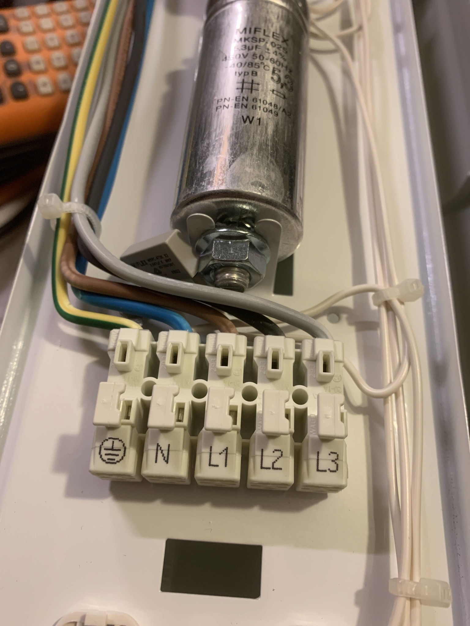

Hej.
Hade en lysrörsarmatur liggandes hemma som jag tänkte smäcka upp i garaget.
Frågan jag har är då kan jag sätta den på samma kabel som den gamla lampan satt på innan?
Jag har inte planerat att byta själv men undrade om det är värt att ta ut någon.
Finns kopplingarna Jord, N, L1, L2, L3.
N & L1 har jag ju kolla på men vad är L2 & L3?

Som Etompau säger är den byggd för en större installation.
Kolla var de vita trådarna är kopplade.
Jag kan nästan garantera att lysrören med dess ballast och glimtändare är kopplade mellan Neutral och *EN* av de tre faserna.
Dvs. en normal 230V installation.

Citerat från länken nedan: "Lämplig för överkoppling: Ja"
Därav de dubbla plintarna med tre faser.
https://www.elkatalogen.se/produkter/a-collection-industriarmatur-ip65-indy65.html
Titta på båda plintarna så ser du var de vita trådarna är inkopplade, sätt fas och neutral dvs. 230Volt på de plintarna så skall du se att lampan tänds.

Du kan koppla den till kabeln från din gamla och är den som oftast enfas så lägg fas mot L1 i din nya armatur och sen givetvis N och jord på sin plint. De två andra L2, L3 är som sagt bara förbikopplade mellan gavlarna och används normalt om man lägger belysningen matad två eller trefasigt så kablarna kan skarvas via armaturen.
