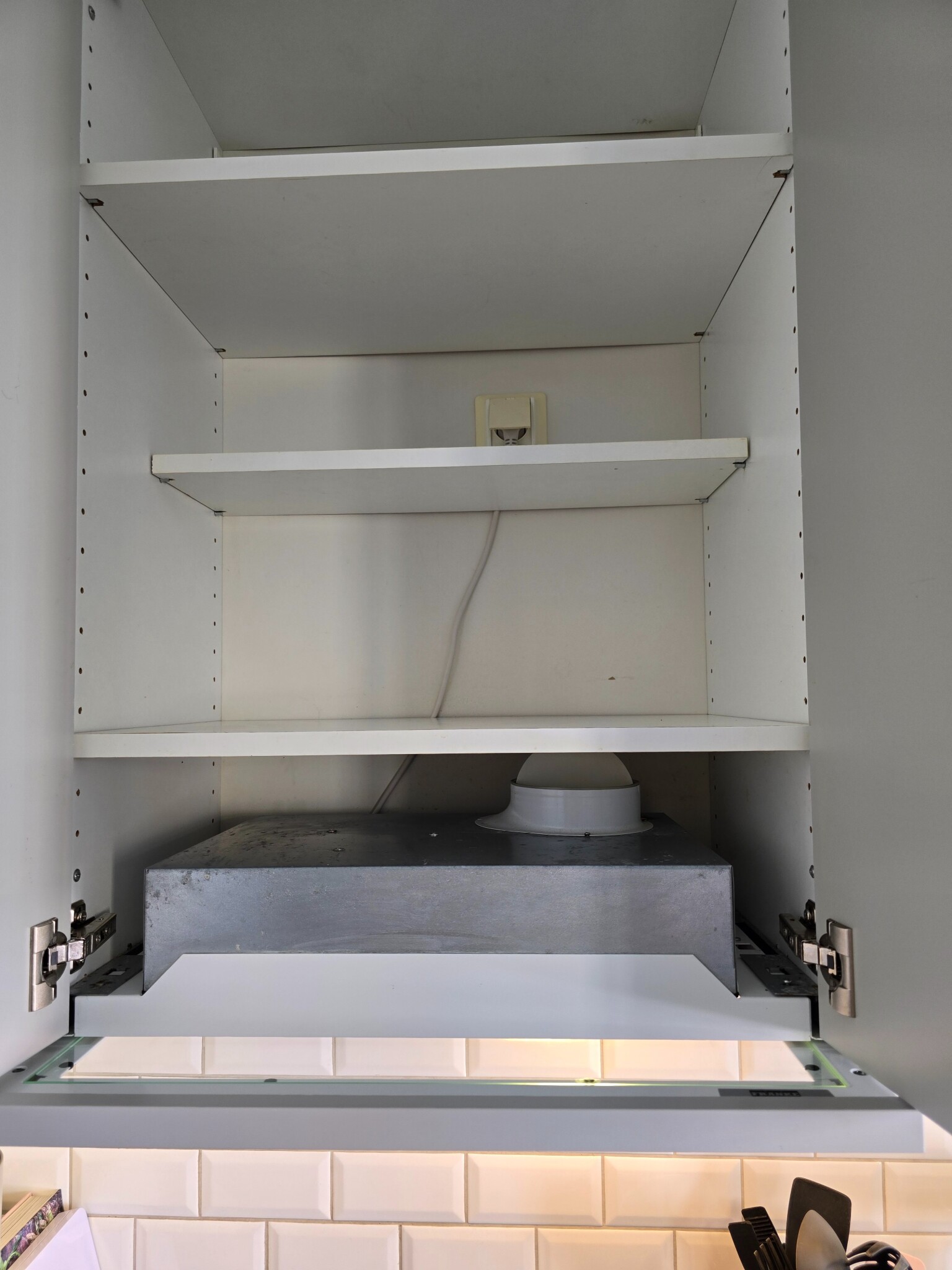

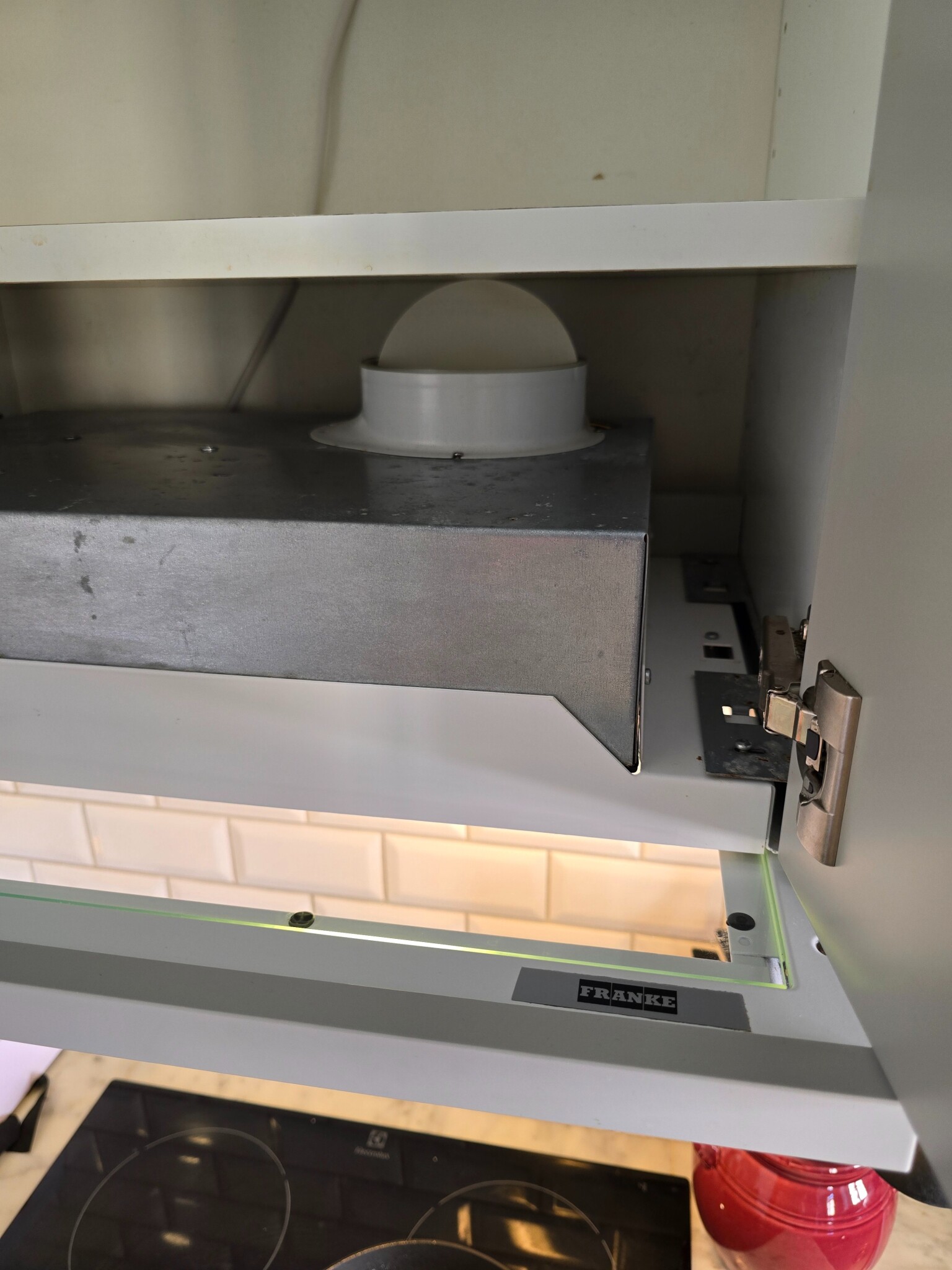

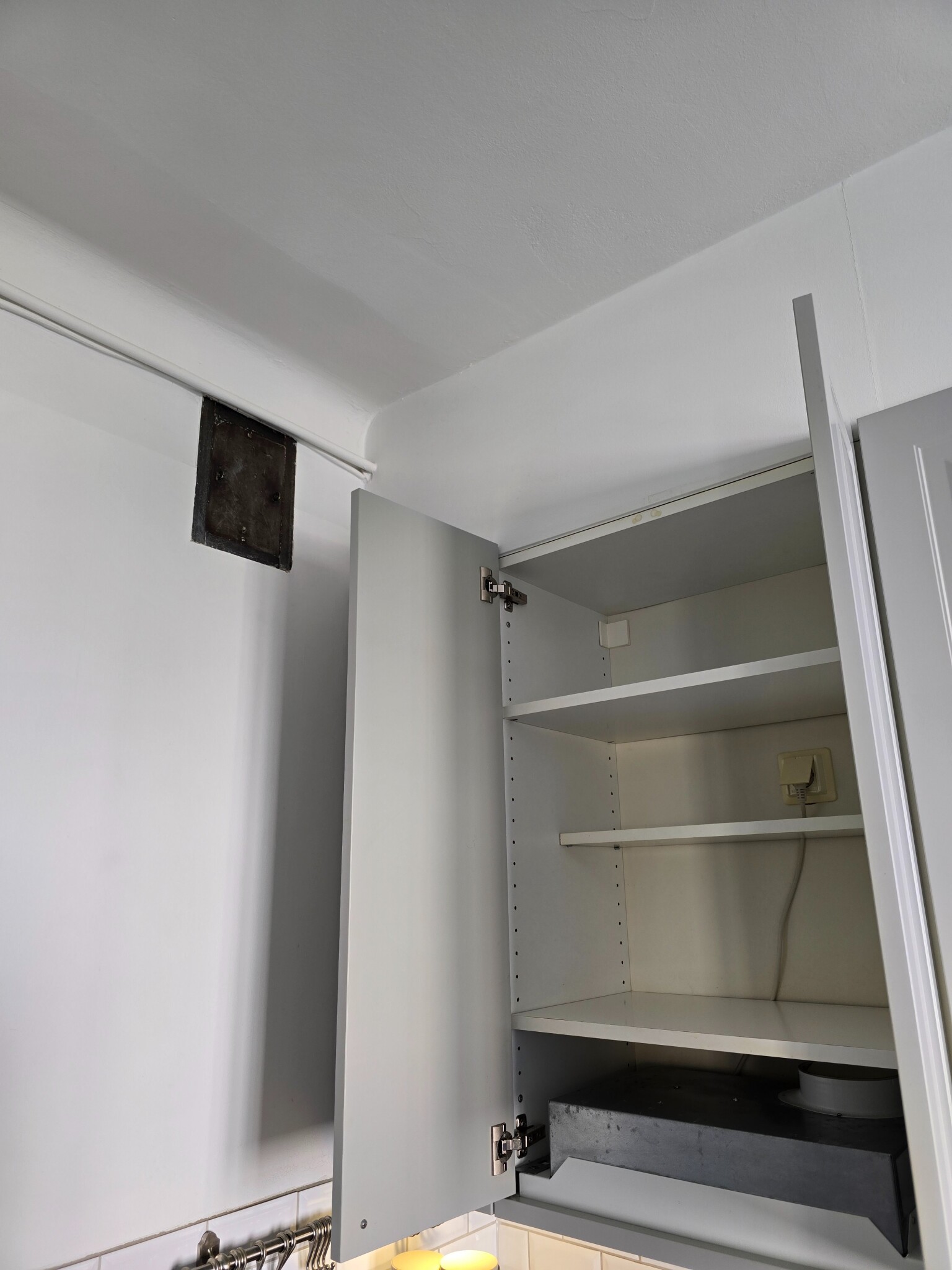

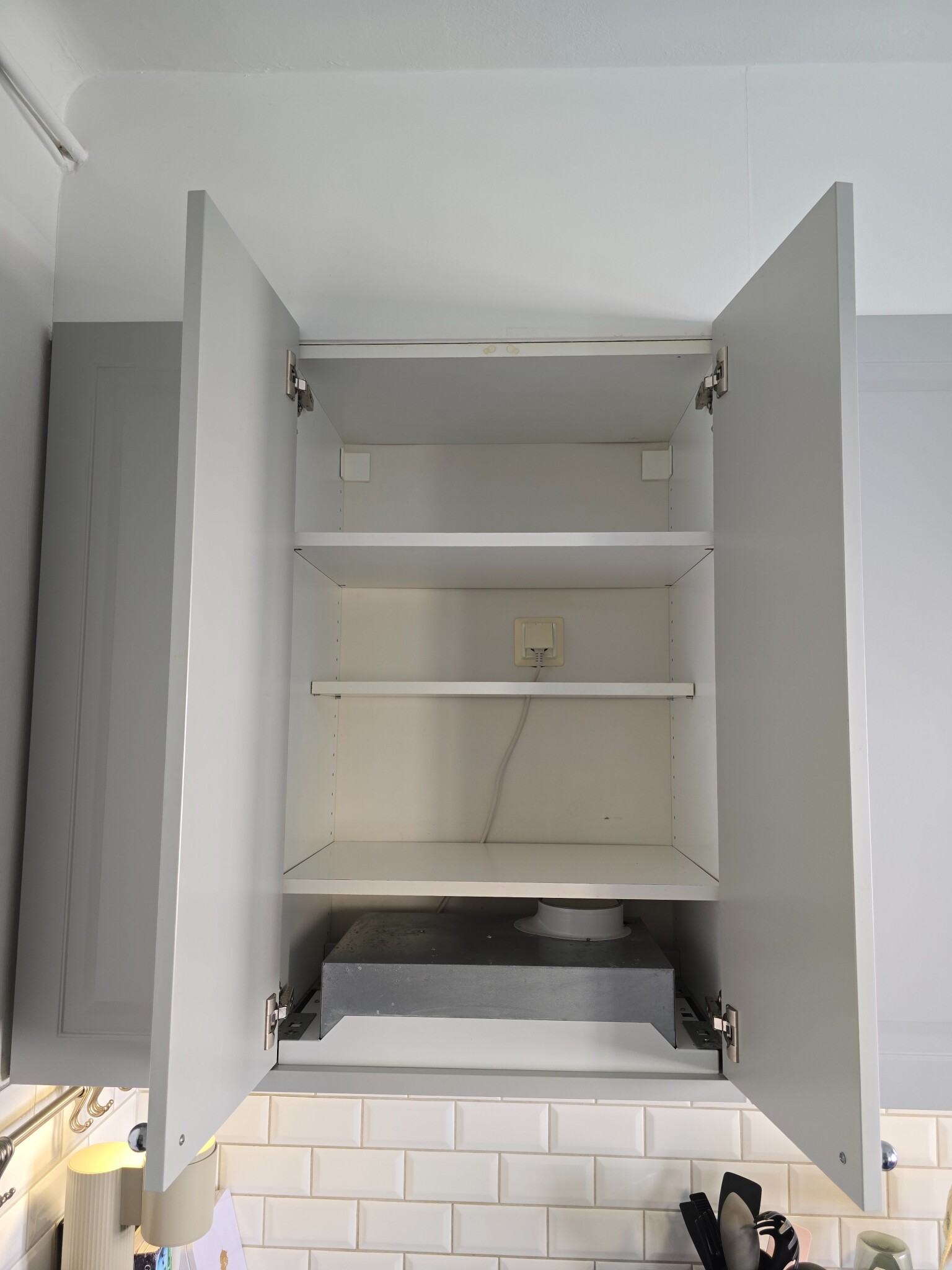

Precis flyttat in i en ny lägenhet där köksfläkten (äldre karaktär av märke Franke) har ett relativt kort utblås som riktas mot kocken - vilket är någorlunda obekvämt att få matos direkt i nyllet när man står och lagar.
Går det att leda utblåset på ett snyggt sätt till befintlig ventilation? Vad är det som gäller och vilken yrkesgrupp bör man ta kontakt med isåfall?

Eftersom det sitter en kolfilterfläkt där idag så får du mest troligt inte installera en fläkt som kopplas till utsuget.
Kolla med föreningen först.
BirgitS
Alternativet är att (kanske ta upp ett litet titthål i överdelen av stommen?) ta reda på hur det ser ut i utrymmet ovanför skåpet, och om möjligt sätta ett utblåsdon däruppe och dra dit ventilationsslang genom skåpet. Så slipper ni får det i ansiktet iallafall..
BirgitS
Vet du om det sitter nya kolfilter i fläkten? Har du otur har förra ägaren aldrig satt i några.
Att koppla direkt på ventilationen är dumt av brandskyddsskäl. Franke kanske kan hjälpa dig annars. Många fläktar i dag är ju byggda för att kunna gå med kolfiber eller som vanlig fläkt. Då borde man inte få det problem som du beskriver.
Festlund
Har du förresten kollat instruktionsboken och kikat på om installationen är korrekt om den ska gå med kolfilter? Det kanske saknas någon del. Annars hade jag som sagt hört av mig till Franke i första hand och frågat deras support. Blir lösningen för krånglig hade jag nog kikat på att byta fläkt snarare än att bygga om en massa.
Festlund
Det sitter ett fettfördelningsfilter i metall men jag har inte hunnit kika närmare på om det sitter ett kolfiltet bakom eller inte
