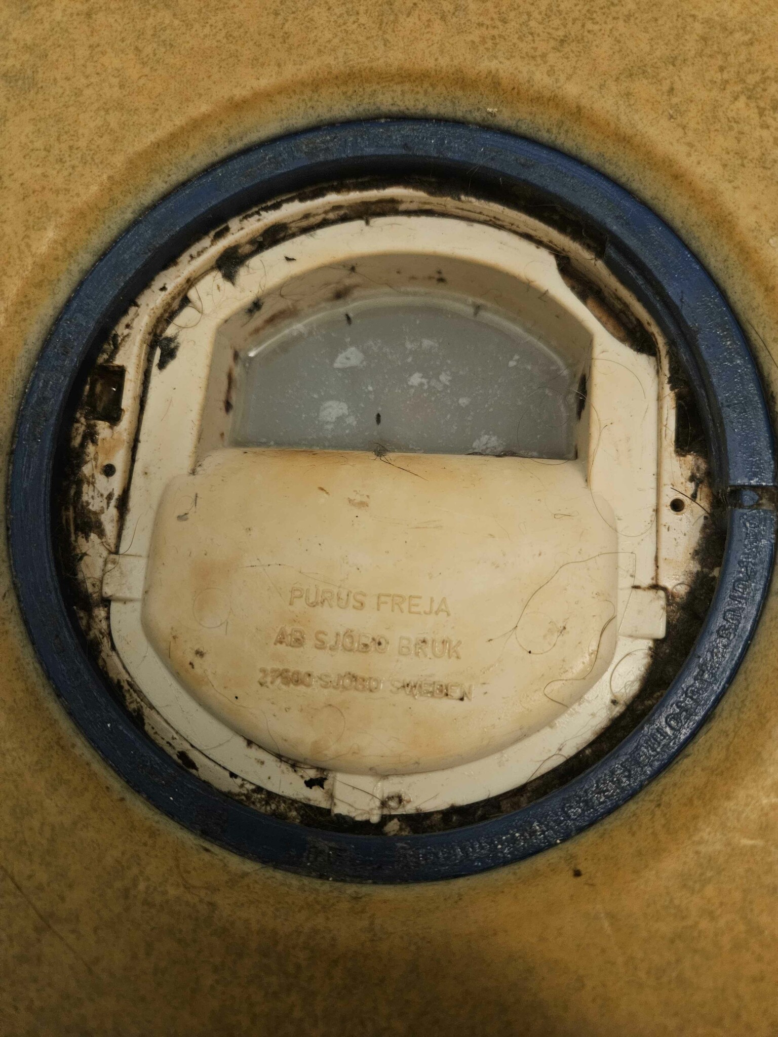

Tänkte rengöra golvbrunnen, ser ut som det saknas en del av plasten i hörnet så att brunnen inte är helt tätt, går det att byta ut detta? Kan det ha runnit ned vatten i underlaget tro?
  • Golvbrunn med slitet plastlock, märkt "PURUS FREJA." En bit plast saknas i hörnet, omgivet av smuts och eventuell läckage.
Tror det bara är insatsen av vattenlåset som det lossnat en bit plast ifrån, lyft upp den och kolla hur det ser ut under
Och det går absolut att byta den delen. Googla på purus Freja så får du upp massa ställen som säljer en ny insats
Ok, tack så mycket för tipset, vet du hur man får bort insatsen? Är det några spärrar? Brukar det vara tätt bakom insatsen så att säga?
Precis. Du kan lyfta ut hela den insatsen.
Ok låter lovande, vet du om det bara är att stoppa fingrarna i hålet och dra rätt upp?

Du behöver inte lyfta ut den heller. De kan sätta sig ordentligt ibland. Våld är inte lösningen. Prova med tvål och försiktigt ruckande.
Skruvmejsel vid dom små upphöjningarna bara, troligen det man gjort och en bit har gått sönder. Insatsen har en packning under för att hålla borta lukt. Men det spelar ingen roll om det kommer ner vatten där den gått sönder, det rinner bara ner i avloppet på sidan av själva vattenlåset
Sök här på forumet efter purus Freja så finns det otaliga trådar om hur man får upp den :)
Tack så mycket för informationen, ska testa det imorgon
Tack så mycket för hjälpen :)

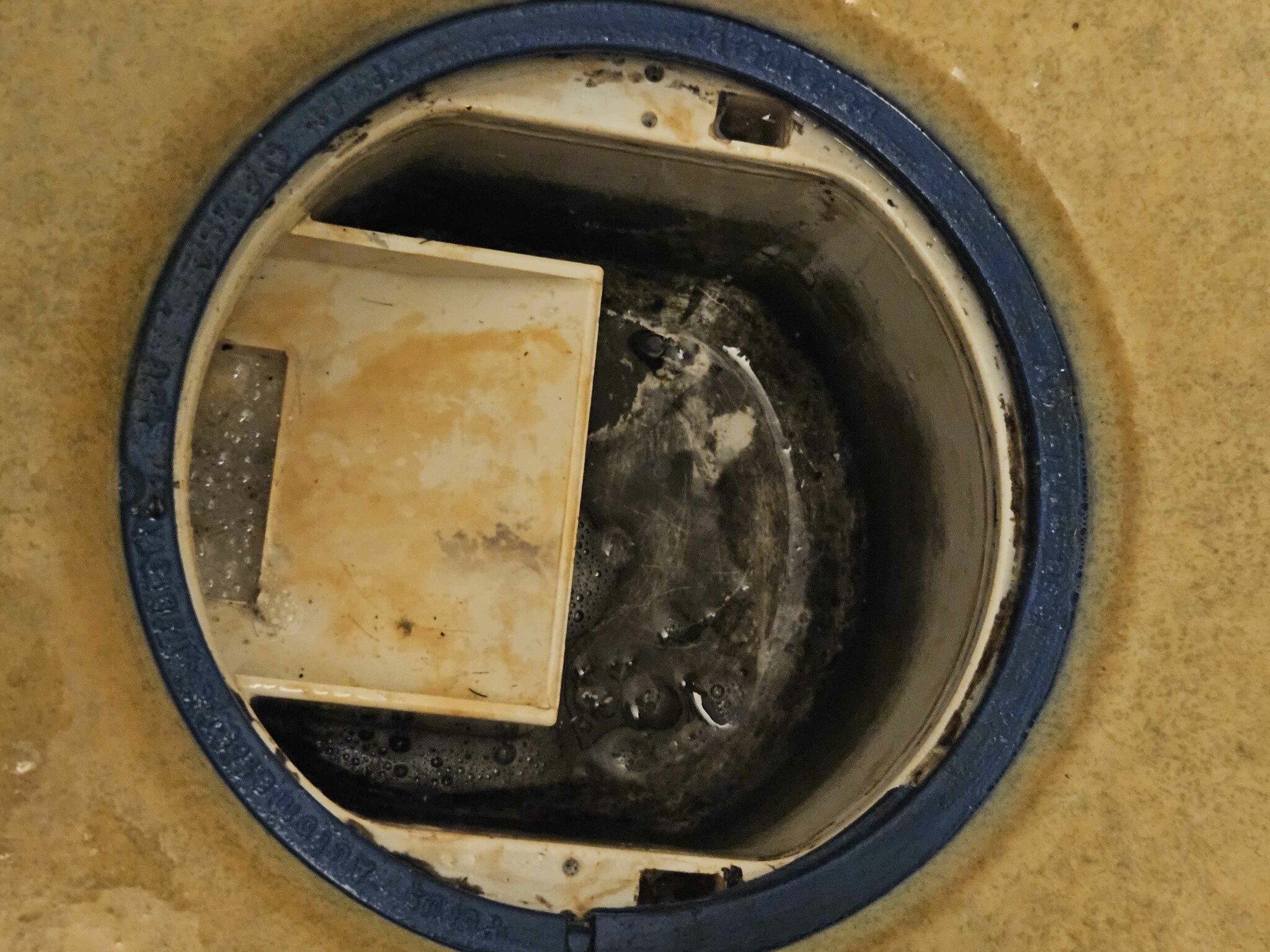

Fick ut den :) Jag skickade bild längre ned, ser den ok ut? Kan jag vänta tills den nya kommer och inte ha den gamla där? Brunnen ska inte användas
Såhär ser golvbrunnen ut utan vattenlåsinsatsen, ser allt ok ut?
Tror ni att jag kan ha den sådär tills den nya insatsen kommer? Tack för alla svar
Ser ok ut såvitt jag kan bedöma. Du kan ha den utan insats medan du väntar på en ny men varför? Det brukar lukta förjävligt.

Du har aldrig tidigare städat en dusch ordentligt?
Sätt tillbaka insatsen i väntan på den nya, så slipper du lukten.
