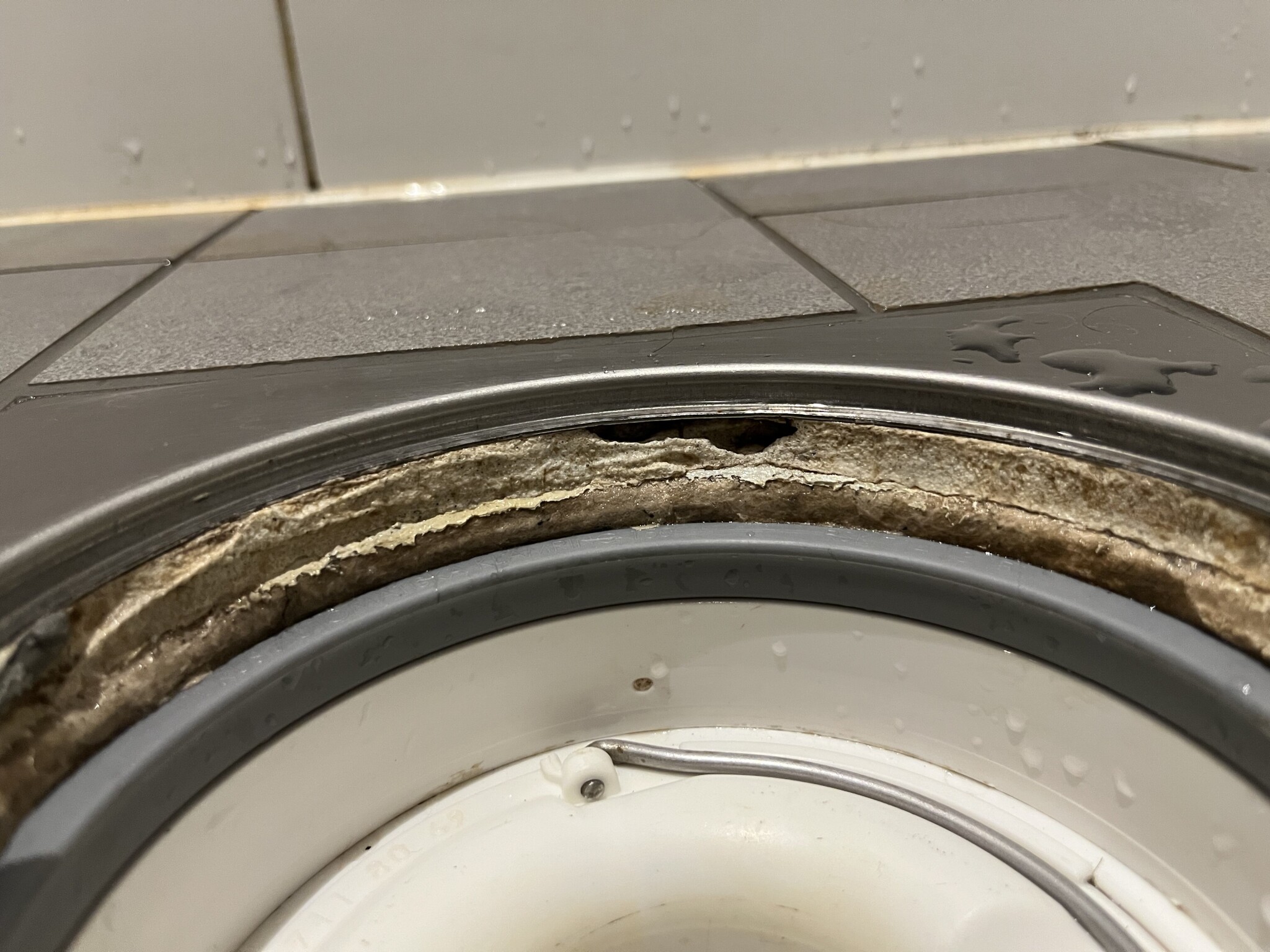

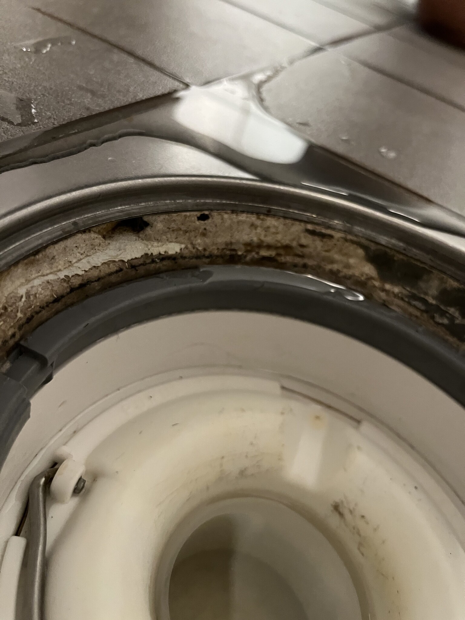

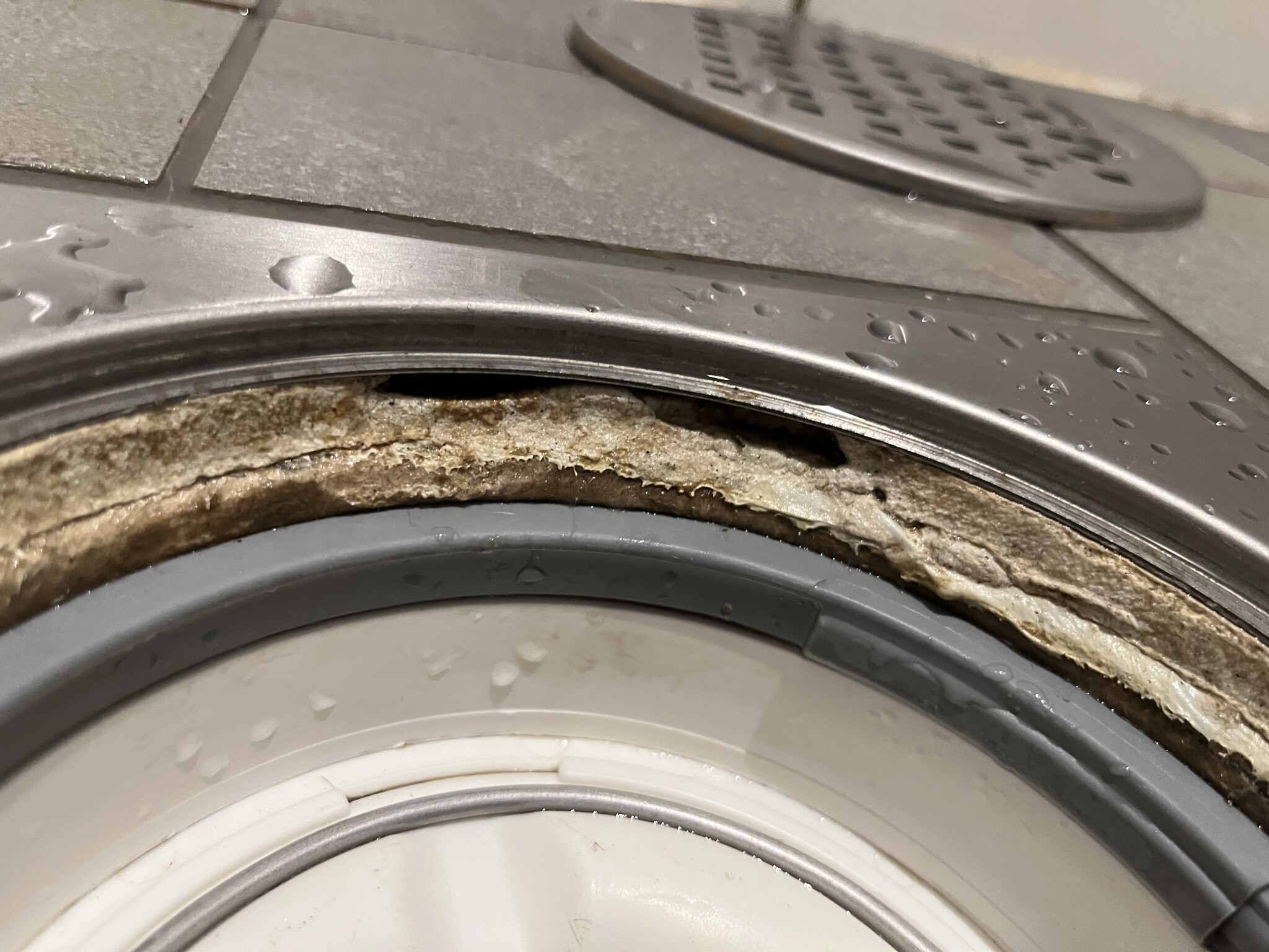

Hej. Upptäckte när jag städade golvbrunnen i duschen att det ser ut att saknas fog. Blev orolig att det inte är tätt. Badrummet är gjort av tidigare ägare år 2017 av en firma.
Borde jag va orolig eller tätskiktet längre ner ?

Inget problem.

Du kan köpa lite hårdfog och foga i så det blir lättare att hålla rent..

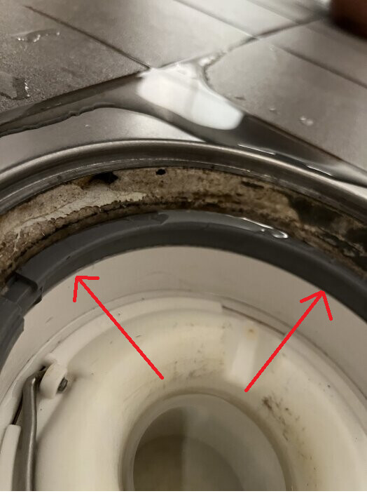

Tätskiktet sitter här nere, mellan brunnen & klämringen.
Det du ser är bara fästmassan för klinkers & slukrisken.
Tätning vid avloppsbrunn med fokus på fästmassan. Röd pil markerar området mellan brunnen och klämringen, visar potentiell risk.

Tack så mycket för snabba svar ! Ska jag låta det va öppet som det är eller täta med någonting?
BirgitS
Låt det vara men skrubba inte där vid rengöring utan nöj dig med något mjukare t.ex. diskborste.
Mailade firman som gjort det. Fick svar nu. De svarade likt er här. Bla
”Det ska vara delvis öppet på det sättet runt brunnen så vattnet under plattorna tar sig ut till brunnen.”
Jag släpper det här och går vidare i mitt husägande.
