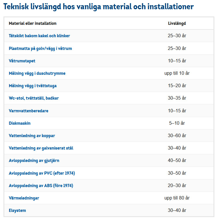

Badrumsrenovering med byte av golvbrunn, behöver jag byta avloppsrör ?
Hus byggt 69. Badrumsrenovering. Tror rören är original. Går genom betongbjälklag och borde inte vara så svåra att byta men slipper ju helst. Någon som har kunskap? Röret på bilden är avluftning men övriga är likadana. De ser väldigt fräscha ut men tråkigt om de spricker inom 30 år liksom.Mycket Tacksam för svar
Utan att kunna tyda "kodsträngen" på röret så skriker detta avloppet "äggskal" som dessa tidiga avloppsrören skämtsamt kallas för. Tunna rör av PVC och spricker oerhört lätt.MagisterBister skrev:
Oerhört tunna, oerhört sköra.
Det ska även tilläggas att försäkringsbolagen ser avloppsinstallationer som "förbrukade" efter max 50 år.
Med andra ord är den tekniska livslängden förbrukad.
Det enda rätta här ät att byta rent försäkringsmässigt.
https://www.lansforsakringar.se/sodermanland/privat/tips-guider/hem/renovera/teknisk-livslangd/
Tack. Det får bli så.
