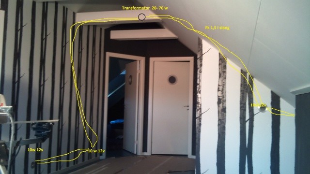

Hej. Har som bilden visar 4 st 12v 10w vägg armaturer ifrån hide a lite. Det är fördraget fk 1,5 mm2 i slang till dom. Och står nu inför valet av transformator. Har tittat på denna? http://www.elbutik.se/product.html/belysningstransformator-116v-rund?category_id=1015. Vid 2 kabel längder ska den klara 4m. och i mitt fall är de 3-3,5m per ledning. skulle den funka? Har läst mycket om PLS också. men behövs de i detta fall? är inga direkta effekter som går i trådarna. 20w per ledning. Mvh

är det ~3m till första spotten eller är det ~3m till alla spottar från där trafon ska sitta? Du kommer ju behöva 2st trafos...som klarar 20-70VA....

Ser ut att kunna vara mer än 3-3,5 från trafo till lampan längst bort?

Har mätt exakt och de är 3,8-3,9 till sista spottarna på båda sidor. Fundera på om man ska sätta en tranfo på varje sida. Eller funkar de med dom längderna? Mvh
Ok jag misstolkar nog bilden. Det skall funka att göra som tänkt.
