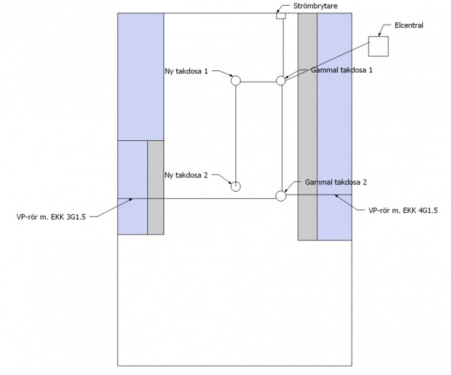

Jag håller på och gör om köket. Och eftersom det är en gammal lägenhet med brist på fördragen el så behöver elen dras om lite samtidigt.
Taket är sänkt, och VP-rör har dragits ut till väggarna. Dessa är tänkta att mata bänkbelysning på ena sidan och bänkbelysning+fläkt+uttag på andra sidan. Har bifogat en bild av dosor och rör. På vänstra sidan finns ytterligare el, uttag över bänk och för kyl/frys som inte ritats in. på högra sidan finns endast spismatning i dagsläget. Det är inte aktuellt att dra nya grupper från centralen, utan vi får jobba med det som finns.
Anledningen till att det finns så många takdosor nu är att de gamla sitter så nära ena väggen att belysningen skulle hamna väldigt långt åt ena sidan och eventuellt även påverka möjligheten att öppna skåp. Dosor med hål i botten har satts över de gamla dosorna, och dessa kommer att täckas med täcklock.
Från strömbrytaren går två tändtrådar, en till varje "gammal takdosa". Tanken är att den ena ska styra takarmaturerna och den andra ska styra bänkbelysningen.
Bänkbelysningen är tänkt att vara LED-stripes infrästa i täcksidor som monteras under skåpen. Utrymmet ovanför skåpen kommer att byggas in. Kan man placera transformator för LED i det inbyggda utrymmet ovanför skåpen? Detta är främst aktuellt på vänstra sidan, då man ändå måste ner med 230V i/under skåpen på högra sidan. Tanken är att skivorna som bygger in utrymmet ovanför skåpen ska vara hyfsat enkla att ta bort.
Planen är att både tak- och bänkbelysning ska kunna dimras från strömbrytaren. Då verkar det som att man antingen kan köpa en krondimmer, eller så kör man med en återfjädrande kronbrytare kopplad till dosdimmer. Kan man sätta dosdimmers i takdosor? I så fall skulle man kunna ha en dimmer i "Ny takdosa 1" som styr takarmaturerna och en i "Gammal takdosa 2" som styr LED-transformatorerna för båda sidor.
Hur ser planeringen ut generellt, är det något som är heltokigt?

Vill ni inte ha en takdosa för taklampa längre ner på skissen, där jag antar att det finns plats för ett litet köksbord? (Eller har jag fattat helt fel hur köket ser ut?)
Om det finns trefas (eller ovanligheten tvåfas) i lägenheten så går det att få fram fler ledare från centralen till köket och ändra befintlig enfasgrupp till en två/trefasgrupp. Då har du 2*10A eller 3*10A att ta av, d.v.s. säkringen går inte ifall du kör (bänk)diskmaskin och kaffebryggare samtidigt.
Nån annan kan säkert svara på placering av trafos, dimmers o.s.v....
Värt att tänka på är att det är kanske risk att det sällan dimmas om man måste hålla en knapp intryckt istället för klassikern att vrida på en ratt. Du skulle kunna fräsa in en ROT-dosa invid nuvarande strömbrytardosa och sätta två vanliga "ratt-dimmers" bredvid varandra med gemensam täckplatta om du vill. Se bara till att använda dimmers som funkar med valda lampor. (Alla dimmers fungerar nog med vanliga 230V-lampor, men däremot behöver de passa ihop med drivdonet till LED, lågvolthalogen o.s.v.).
Om du inte redan tänkt på det så fundera på hur det blir med luckorna närmast strömbrytaren, så att de inte krockar med strömbrytaren. Om de riskerar att krocka så försök att t.ex. montera luckornas handtag så att de ser till att luckan krockar med väggen istället för strömbrytaren. Bäst är väl om strömbrytaren i höjd hamnar mellan överskåp/underskåp (som det verkar vara där om jag fattar ritningen rätt).
Det finns en takdosa längre ner, med separat strömbrytare, bredvid en ytterligare dörr som är "nedanför" vänstra kökssidan. Har inte ritat in den eftersom den inte påverkar resten.
Tyvärr är det bara enfas.
Strömbrytaren hamnar ovanför bänkskåpet, så det ska vara lugnt.
