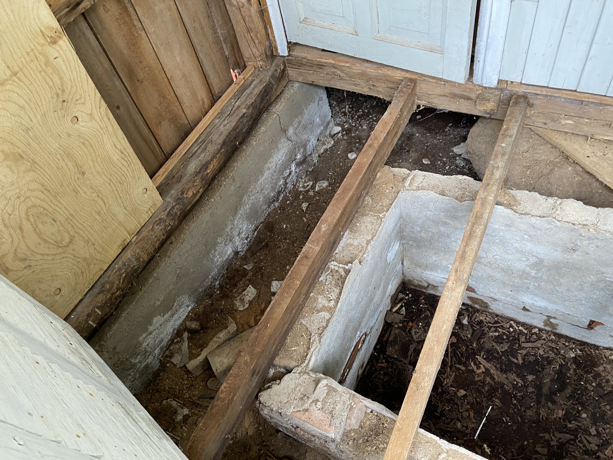

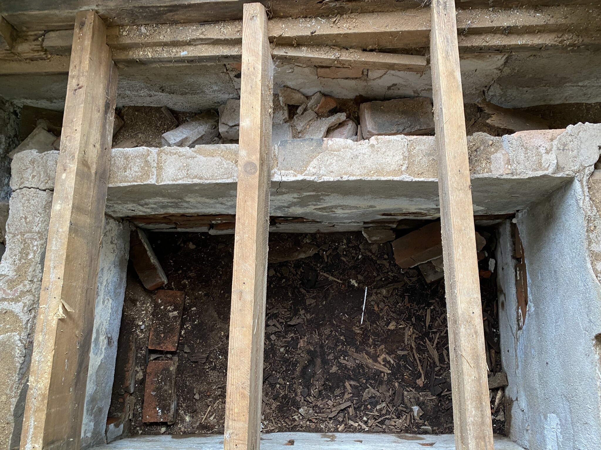

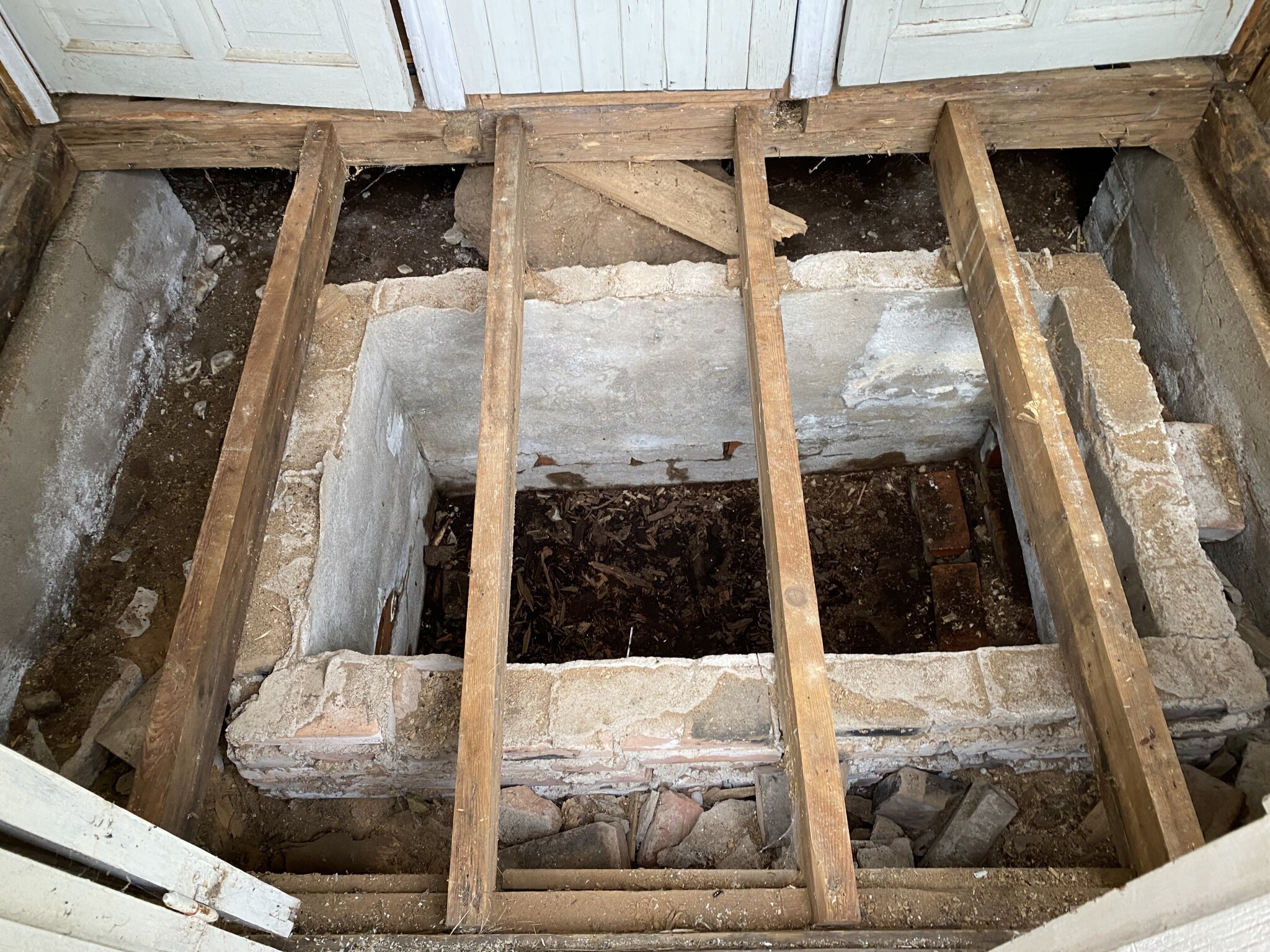

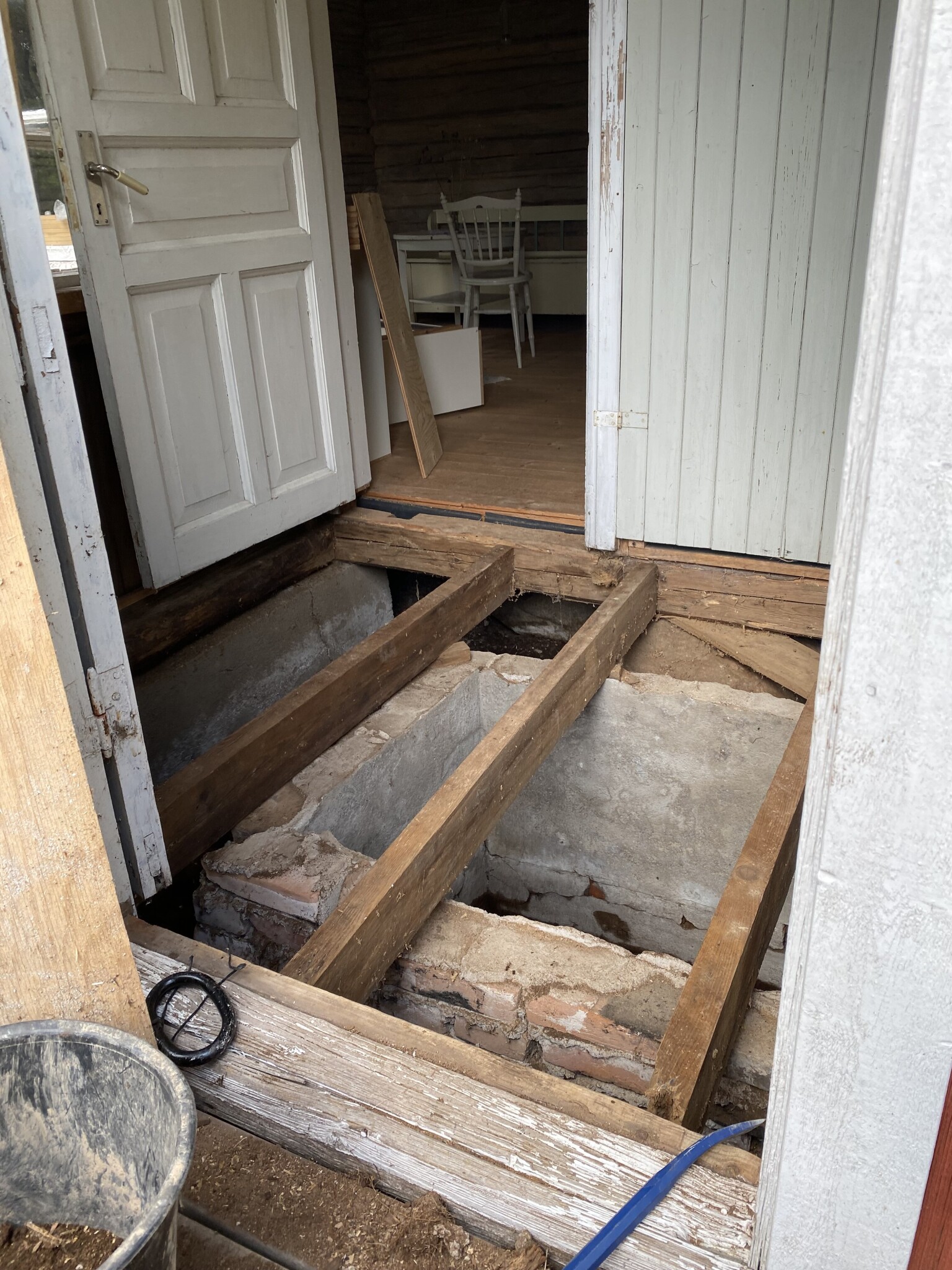

Det är så att jag köpt ett enkelt sommartorp anno 1906 med en liten punschveranda. Det finns varken el, vatten eller avlopp. Den förre ägaren dränerade runt huset, reglade och la nytt golv i de båda rummen men inte punschverandan. Golvet var förvisso rivet och täckt med MDF-skivor men inte mer än så. När jag öppnade upp för att inspektera hittade jag ett murat utrymme på 1x0,6 meter. Grunden i utrymmet är av betong. Runt om var det fyllt med sågspån/mull. Jag har grävt ur mullet för att komma åt jord- och stenlagret (inte minst på uppmaning av Anticimex som gjorde en obligatorisk hussvampsinspektion). Det är rätt fuktigt i utrymmet.
Har egentligen två frågor:

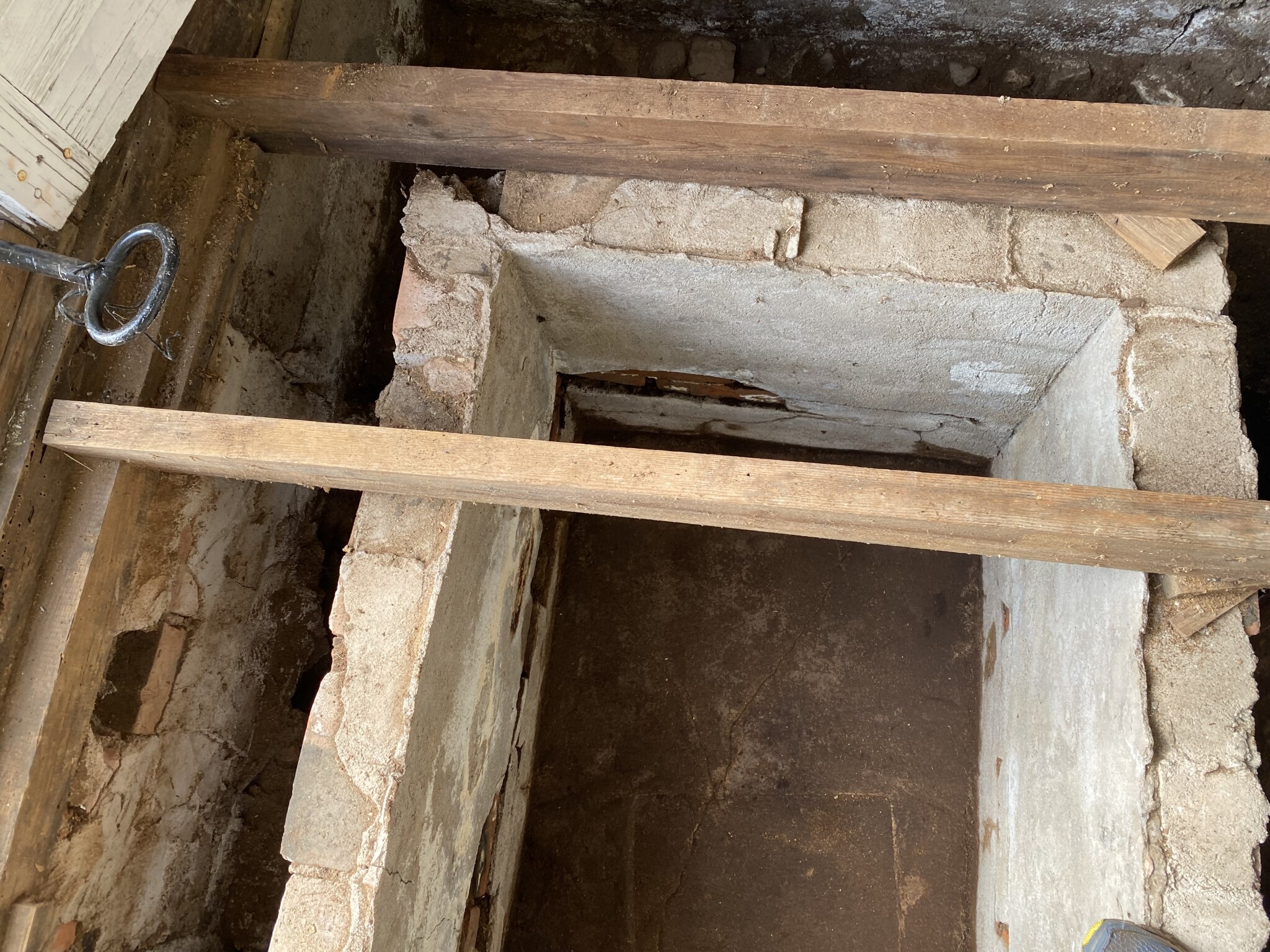

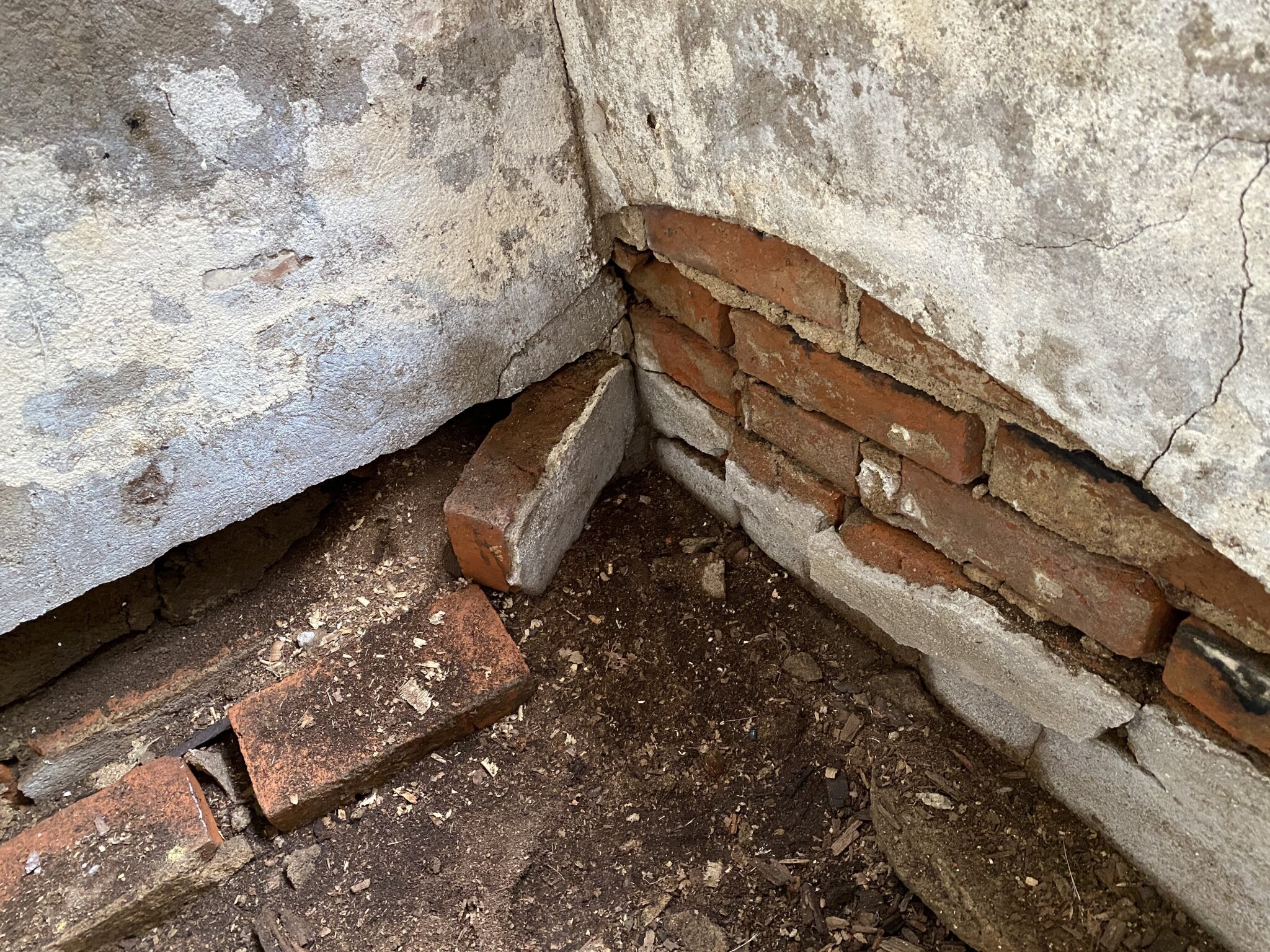

1. Vad användes utrymmet till? Har det någon funktion idag? Blir inte klok på vad är för något. Ser också ut som att det varit högre men rivits för att kunna få plats under golvet. Kan jag riva resten och kommer det göra nån skillnad?
2. Hur ska jag hantera hela utrymmet under punschverandan för att hindra fuktvandring?
Tar tacksamt emot frågor!

En äkta punchveranda kunde ha ett utrymme i golvet för att kyla punchen. Det fylldes med is och flaskorna låg sedan på kylning.
"Varför finns det ingen is till punchen?"
Om det är en kyl vet jag däremot inte. Familjens punchpaviljong hade en trälåda för att kyla som ruttnat men luckan finns tydligen kvar under ett "nytt" golv.
