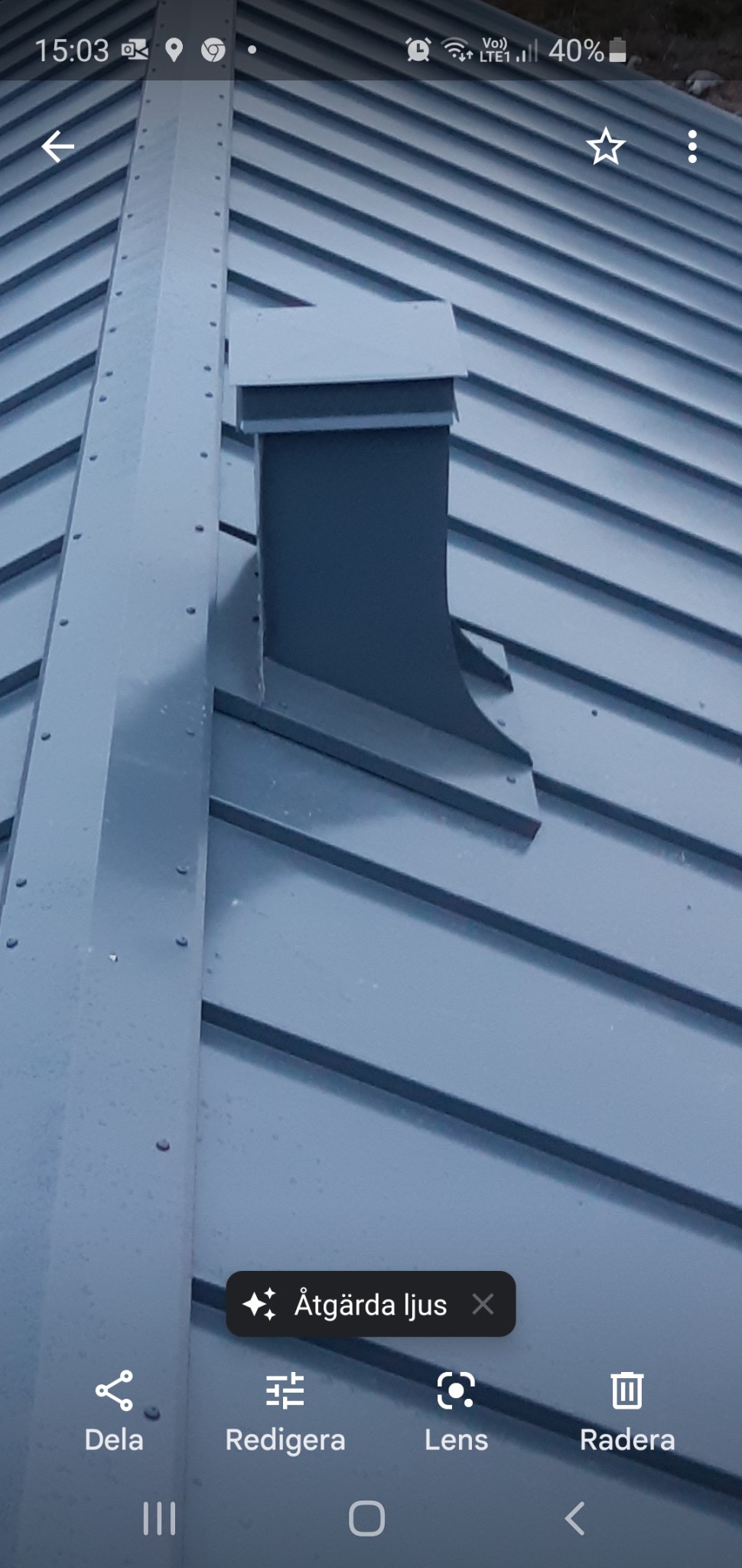

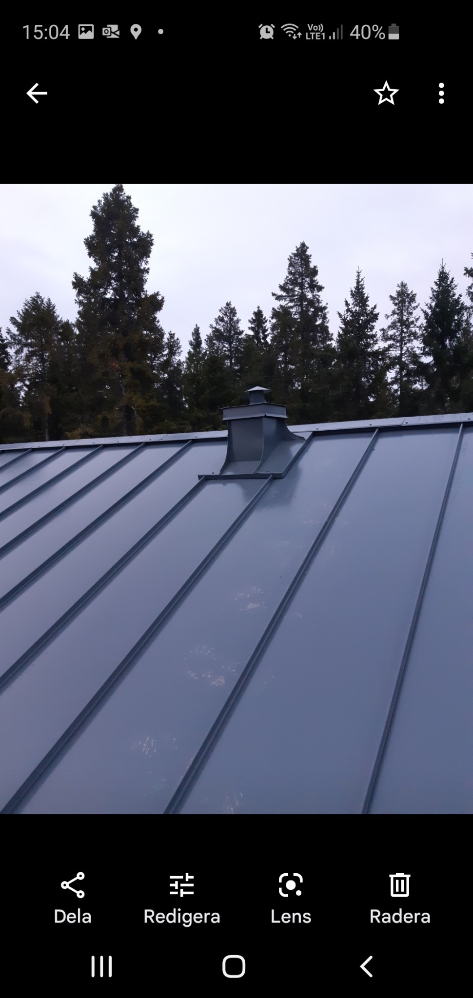

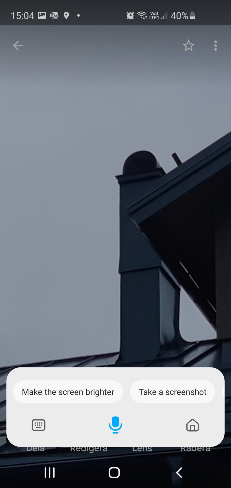

Jag har klickfals på taket och anlitade plåtslagare som tillverkade huvar för skorsten, ventilation och avloppsluft. Blev riktigt snyggt och var inte speciellt dyrt.
Så här blev det
Tackar för svaret som bekräftar det jag själv trott, ska det bli snyggt får det bli hantverkat av en plåtslagare
Lite förvånad att takplåtsföretagen inte tagit fram snyggare lösningar själva, med en press och lite arbetet skulle man ju kunna göra riktigt snygga lösningar.
N nybyggarn3 skrev:
Så här blev det
Stilligt, men om genomföringen hade varit placerad på nedre 3e-delen, hade dom gjort samma lösning med en box som går hela vägen upp till nock?
Med undantag för skorsten tror jag inte det. Men nu såg jag till att ta ut alla genomföringen nära nock.

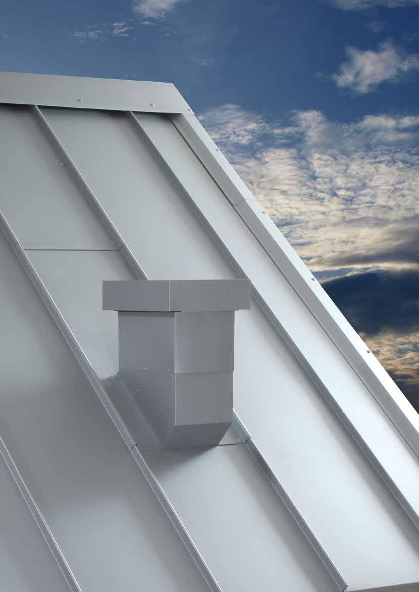

Kul att se en snygg lösning, hur skulle du göra för ett vanligt ventilationsrör?
Ett vanligt vent.rör är väl bäst att styra om så det hamnar mitt i ett band och då använda en prefabricerad huv, dom skarvas ju in rätt snyggt Prefabricerad ventilationshuv monterad mitt på en takås av metall, mot en bakgrund av himmel med moln.
