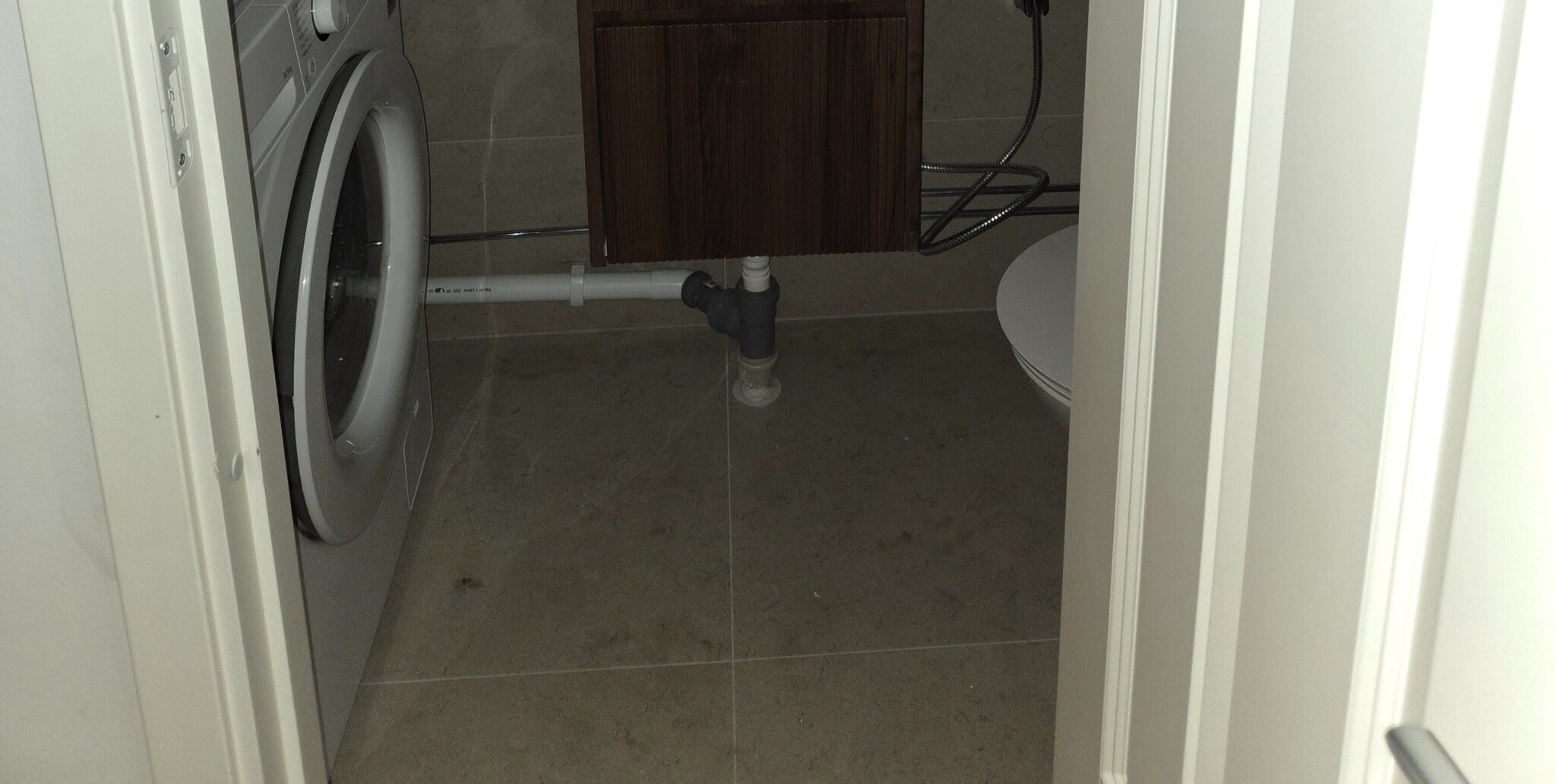

Har ni några tips på hur man kan täcka dessa fula rör som går under tvättställsunderskåpet och till vänster om den?
Och är detta bra utfört arbete? Estetiskt är det inte kan vi konstatera. Dessutom är tvättställsunderskåpet placerat för långt ut åt höger (tvättmaskinen kommer flyttas så det hade inte krockat om skåpet hade placerats lite mer åt vänster).
Lite bitter över det här så uppskattar hjälp.
  • Rör syns under tvättställsunderskåpet i ett litet badrum med en tvättmaskin. Skåpet är placerat till höger och rören är exponerade.

Det vanliga är väl att man låter avloppsröret från tvättmaskin gå nere i golvet fram till något annat avloppsrör, men det är nog en dyrare lösning än att dra det längs väggen.
Men det ska väl gå att måla avloppsrören i någon färg som liknar plattorna på väggen, och därmed så syns de inte så mycket.
