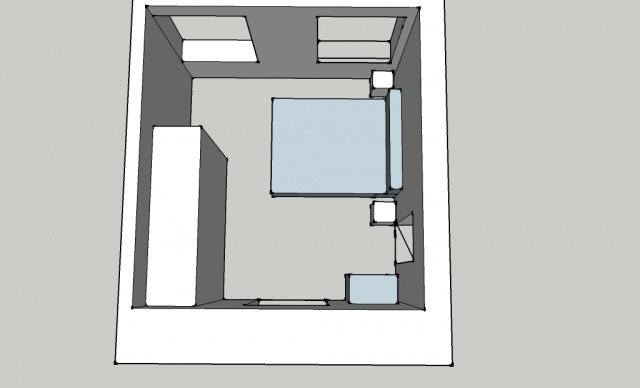

Jag har lite problem med en garderobslösning och undrar om någon skulle vilja ge mig synpunkter på denna. Idag har vi en 3,5 m lång garderobsvägg (PAX) som delvis skymmer ett fönster, det ser faktiskt ganska konstigt ut och därför tänkte vi ta bort en modul som är en meter (idag arbetshörna), se ritning. Tanken är att skapa harmoni i sovrummet och frågan är hur man gör det på bästa sätt.
Väggen bakom garderobsväggen är 4 meter lång. Två alternativ finns: 1) antingen ta bort en garderobsmodul om en meter och således skapa ett utrymme fram till fönstret om ca 1,5 meter (158 cm för att vara exakt), se ritning nr 2, eller 2) skapa en luftigare lösning genom att låta garderoberna börja en bit ut från ena väggen, se ritning nr 3.
De enkla ritningarna är gjorda i Google SketchUp, hoppas att det är tillräckligt tydligt.
(garderoberna ska också kläs in i täckskivor, inbillar mig att det kanske blir snyggare)

Vad är det för öppning vid nattduksbordet? Har ni rundgång? Behövs det? Annars, bygg igen den ena och fundera på garderobslösningen med den förutsättningen.
Angående bild nr 3 så tycker jag inte att det är nån höjdare med ett litet hörn som samlar damm som inte går att använda till något...
Och om jag har förstått saken rätt så är problemet just att det skymmer fönstret.
Så varför inte göra enligt bild nr 2.
Moix ide är inte helt dum, hur mycket plats finns det om var sida dörren?
Vi har mycket riktigt en rundgång.moix skrev:
Jag har laborerat med tanken att sätta garderobsväggen mot den nedre väggen, som du föreslår, men utrymmet mellan den andra dörren (som är bredvid nattduksbordet) och väggen (där det står en liten byrå) är bara 45 cm djupt. Det får alltså inte plats någon normal garderob och det måste vi ha, annars blir det för lite utrymme.

Det lutar åt att det blir som på bild nr 2. Vi ska ta bort den sista metern av garderoben (som idag är datorhörna) och då får vi en känsla av hur det kommer att se ut. Det är ju lättare att flytta på garderoberna medan de ännu inte är inbyggda. Såg dessutom en precis likadan lösning som vi vill göra i helgens Leva&Bo - det var verkligen jättesnyggt så nu är det bara att skrida till verket.

Säkert lite sent svar men, varför inte sätta in en hörngarderob som då ger lite mer klädutrymme och samtidigt går att bygga vidare på.
Eller så bygger du en själv på plats så får du den i de mått som passar dig. Får du då ett smalt utrymme kvar mot dörren så gör du en klädhängarstång för längre kappor eller klänningar, eller hyllplan för skor tex.
