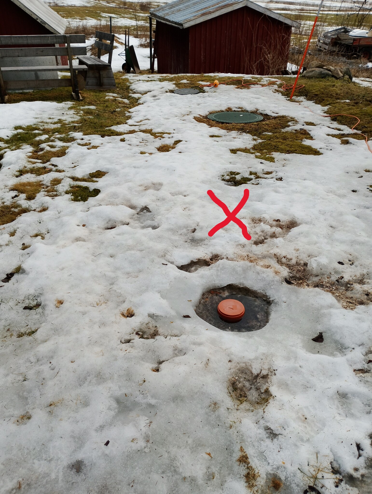

Hej, har ett enskilt avlopp med rensrör, avloppsbrunn och slutligen en pumpbrunn.
För 5-6 v, sedan började det klucka i köksvasken när man spolade i toaletterna. Senare började det poffa upp vatten från flera tvättställ efter att toaletterna spolades och tillslut åkte det upp avloppsvatten från golvbrunnen i duschkabinen och från golvbrunnen i tvättstugan.

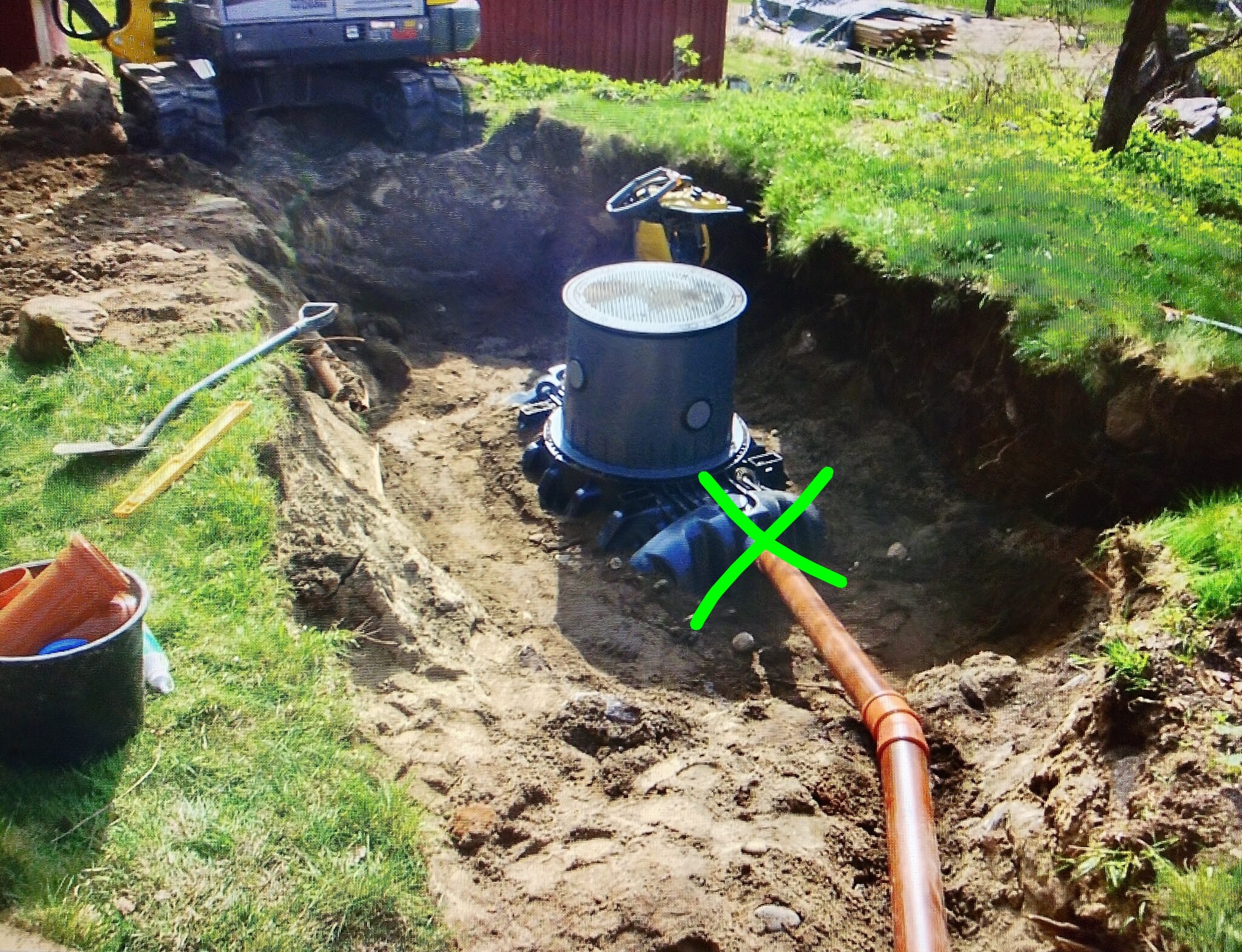

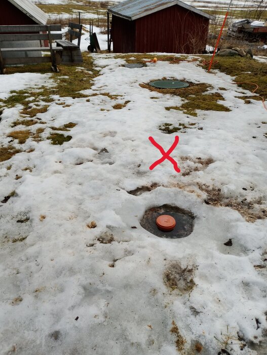

Visade sig att det var stopp i inkommande rör till brunnen, markerat med rött X på bild 3. Verkligen helt tätt. Så spolfirman tömde brunnen och spolade rent röret.
Nu kluckar det återigen i köksvasken när man spolar i toaletterna, dvs. exakt samma sak som var första tecknet på att det börjat bli tätt i systemet igen. Vattenlåsen/rören under vasken är helt öppna, har tagit isär och kollat där.
Jag tog nyss bort det lilla orangea locket till rensröret och det är fullt med vatten där. Ska det vara så, eller är det en tecken på att det är tätt på samma ställe som senast?
Jag startade duschen medan det lilla locket var borttaget och då svämmade det över och blev en pöl på gräsmattan. Ska inte vattnet helt enkelt åka vidare till avloppsbrunnen ist. för att det svämmar över? (När locket är borta).

Nä, det är uppenbarligen stopp (igen) mellan rensröret och brunnen.T TheTick skrev:
Är ju uppenbart ett rejält fall där, annars är det tydligen inte ovanligt att det kan bli en svacka om man slarvar med markarbetena. Rensa, och kanske filma och se hur det ser ut?
Första jag tänker på om det saknas nån form av avluftning på pump brunnen. Locken är väl ganska täta och eftersom det är en pump brunn o inte självfall till infiltration så blir det ingen naturlig luftning den vägen
Finns, avluftning i huset upp till tak nock?
Annars får man ta dit rörfirma som filmar om nått stopp finns

Tack för svaren, spolbil kommer imorgon så första kollen blir rensröret.
Avluftning finns uppe på hustaket.
Jo, locket till pumpbrunnen är helt tättslutande men där funkar nog allt som det ska och vattnet pumpas vidare ner till infiltrationsbädden.
Lite övrig kuriosa ang. pumpbrunnen: Allt detta grävdes och installerades 2019. Men strömmen till pumpen kopplades aldrig in. Pappa bodde här själv den här tiden, så en person och 2,7 kubiks avloppsbrunn gjorde att det aldrig blev överfullt och den årliga slamtömningen räckte.
Jag kopplade alltså in pumpen för första gången för några veckor sedan, så nu är det vatten bara nedanför på botten under pumpen, istället för en 2-3m vattennivå i pumpbrunnen.

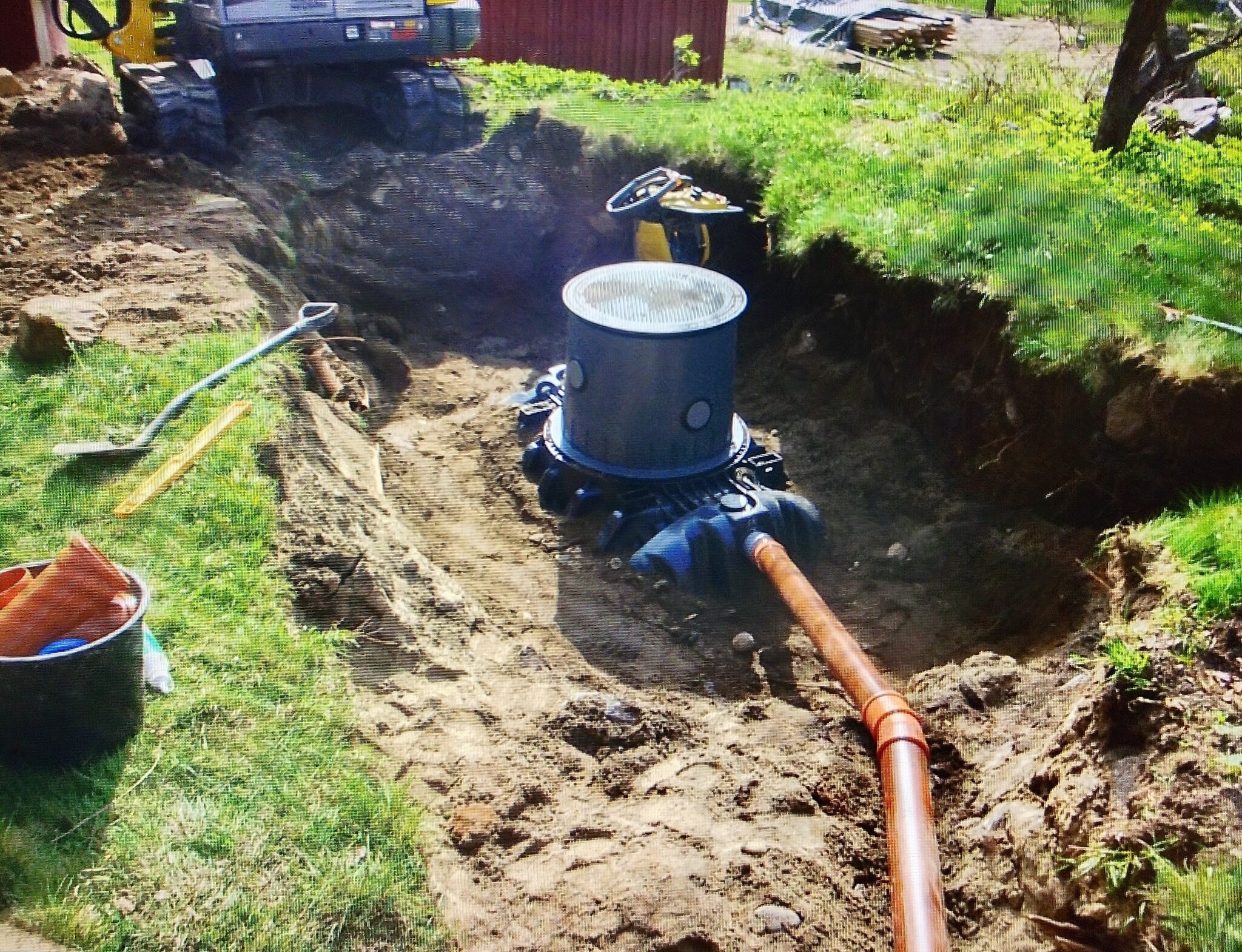

Du har ju en skarv med lätt böj på vägen mot pumpbrunnen som jag skulle misstänka i första hand - som att det är kanter i denna invändigt som får saker att fastna och med tiden bygger upp propp, eller ännu värre att röret har mer eller mindre dragits ur skarven pga sättningar i jorden.
behöver inte vara allt för mycket jobb att spada upp där skarven ligger och kontrollera denna, av bilderna att döma först i tråden (jättebra att det tagits bilder på detta i samband med installation - tänk om fler kunde göra så...)
