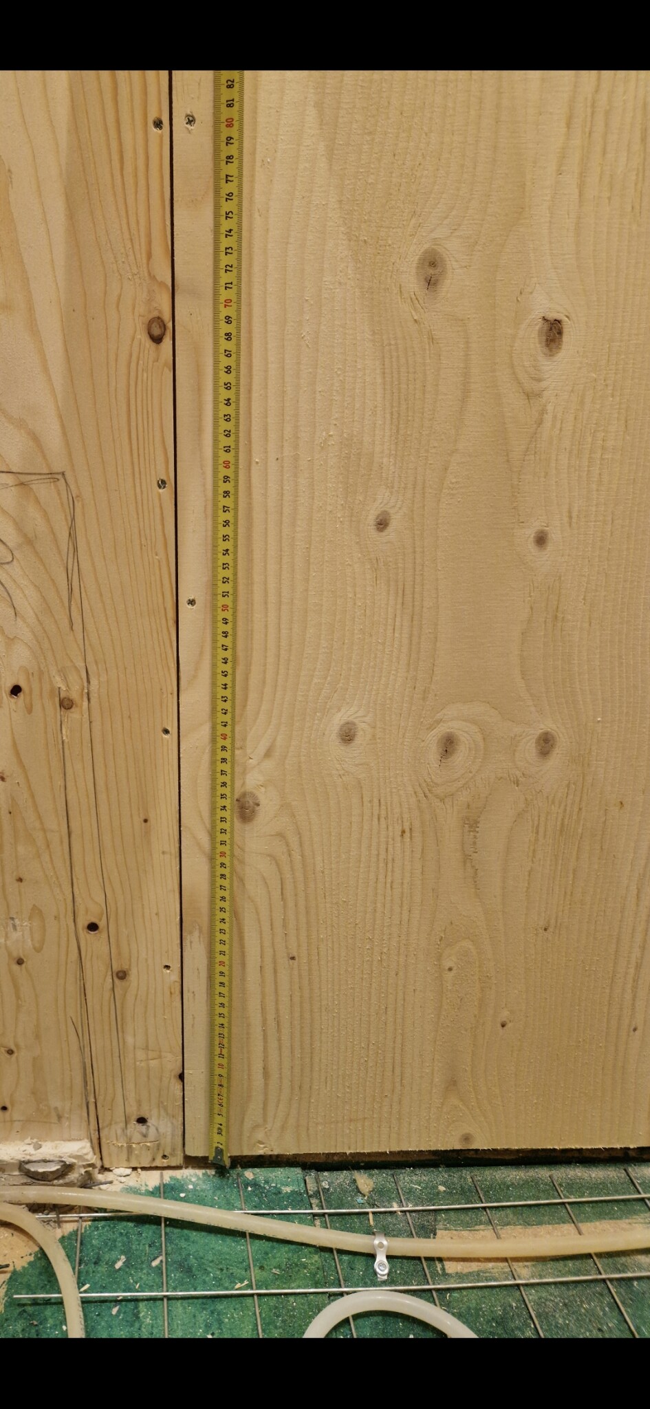

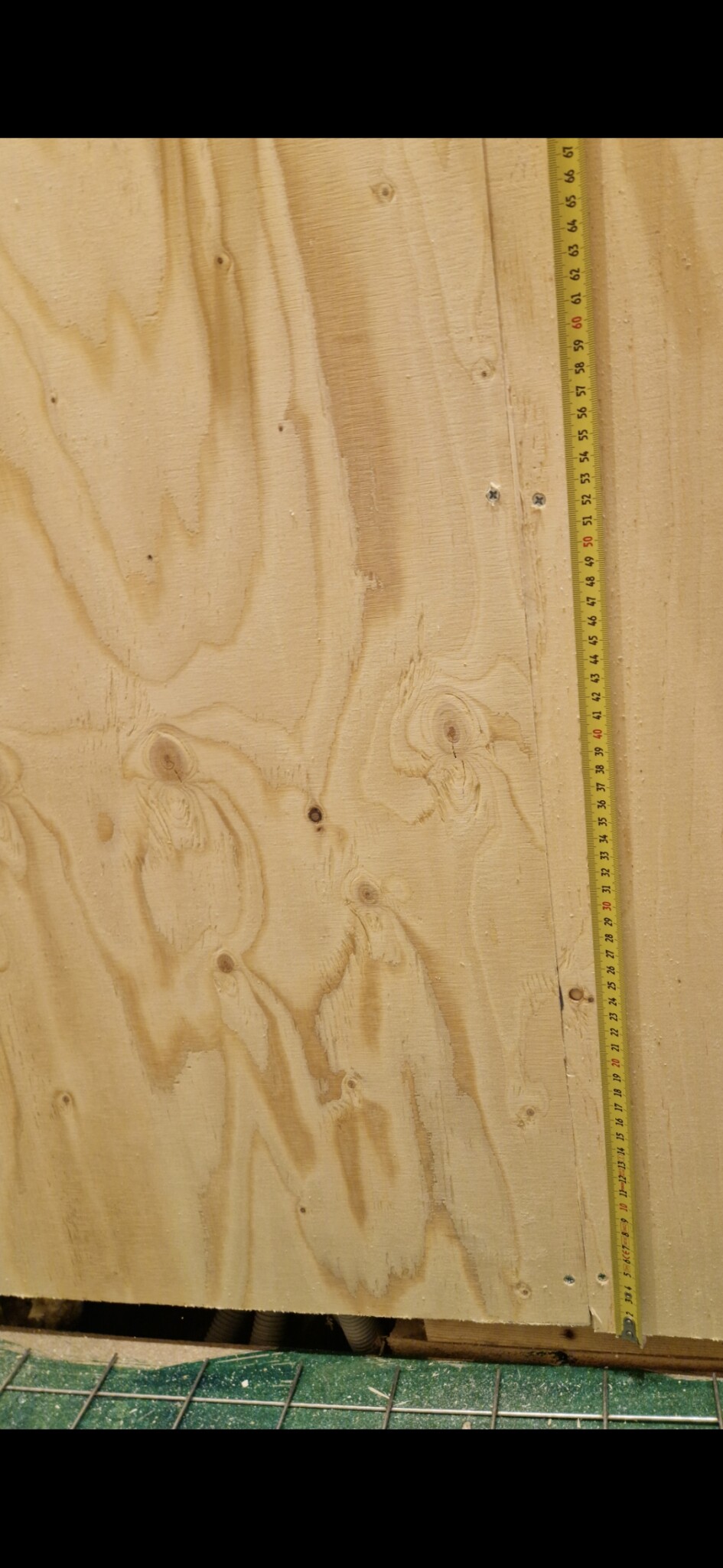

Upptäckte en fuktskada för ett par månader sen (läckage vid Unidrain golvbrunn) och försäkringsbolaget har skickat ut en firma för att fixa..
Men fråga, hur hade ni reagerat om ni sett detta? (Väggar i ducshörna)
Påpekade till snickaren att det nog var lite lite skruvar i plyfan. Varpå han sa "nej".

Snickaren satte motvilligt någon skruv till, men långt ifrån 200mm i kanterna.. Kan det vara dåligt för ett badrum att ha plyfan med säg skruvar som är 3-400mm mellan?
Firman ville sen absolut inte sätta tillbaka våtrumsgips som jag hade haft innan, med argumentet, "det behöver man inte ha längre".. Fick verkligen kräva att de skulle sätta våtrumsgips.. Och nu går man och känner sig som ett pucko för att man påtalar slarvar och gnäller om saker..

Det är kanske lite gnälligt och numera accepterar man vanligt gips — men du kan trösta dig med att de bör tugga i sig att de slarvat med skruvarna.D davve00 skrev:Snickaren satte motvilligt någon skruv till, men långt ifrån 200mm i kanterna.. Kan det vara dåligt för ett badrum att ha plyfan med säg skruvar som är 3-400mm mellan?

Sen tror jag iofs att snickaren som tycker skruvtätheten i detta fall är onödig — förmodligen har rätt. Dvs konstruktionen med 45x70 (45cm cc) plus 15mm konstruktionsplywood plus gips som skruvas skarvförskjutet över plyfan plus klinkers i många fall — är ”overkill” egentligen. Om vi hade stormar likt de har i typ Florida som gör plockepinn av hela samhällen skulle en massa murstockar — och — badrum stå kvar i Sverige.
Men det är ju svårbedömt och minsta lilla rörelse kan ju spräcka klinkersen, så dumt att chansa.
Gnällt på skruvarna nu, och det var en del annat också, och de ska komma och fixa till.. Även på gipsen som på många ställen håller ca 40cm i mellanrum mellan skruvarna. En gipsskarv ligger ej med överlapp mot bakomliggande plywood.
Men flera skarvar på gipsen är inte på regeln men en bit ifrån. Men det är helt ok enligt arbetsledaren? Snickaren blev troligen sur på att man påpekar sake och skulle obstruera..

På säkert vatten finns bra beskrivningar på hur badrum ska byggas.
skarvar ska vara över regel https://sakervatten.se/wp-content/uploads/2024/02/bygg-badrummet-ratt.pdf

Det låter som att det vore bra att ta in en besiktningsman som får göra 3 besök, före tätskikt, efter tätskikt och när det är klart. Det brukar vara lättare för en besiktningsman att tvinga ett företag att göra rätt än för en konsument som inte har samma kunskap. Kan nog löna sig i längden.
Jag kanske är dum men skarvarna mellan gipsskivorna ska väl ändå vara förskjuten mot skarvarna mellan plyfan?D davve00 skrev:Gnällt på skruvarna nu, och det var en del annat också, och de ska komma och fixa till.. Även på gipsen som på många ställen håller ca 40cm i mellanrum mellan skruvarna. En gipsskarv ligger ej med överlapp mot bakomliggande plywood.
