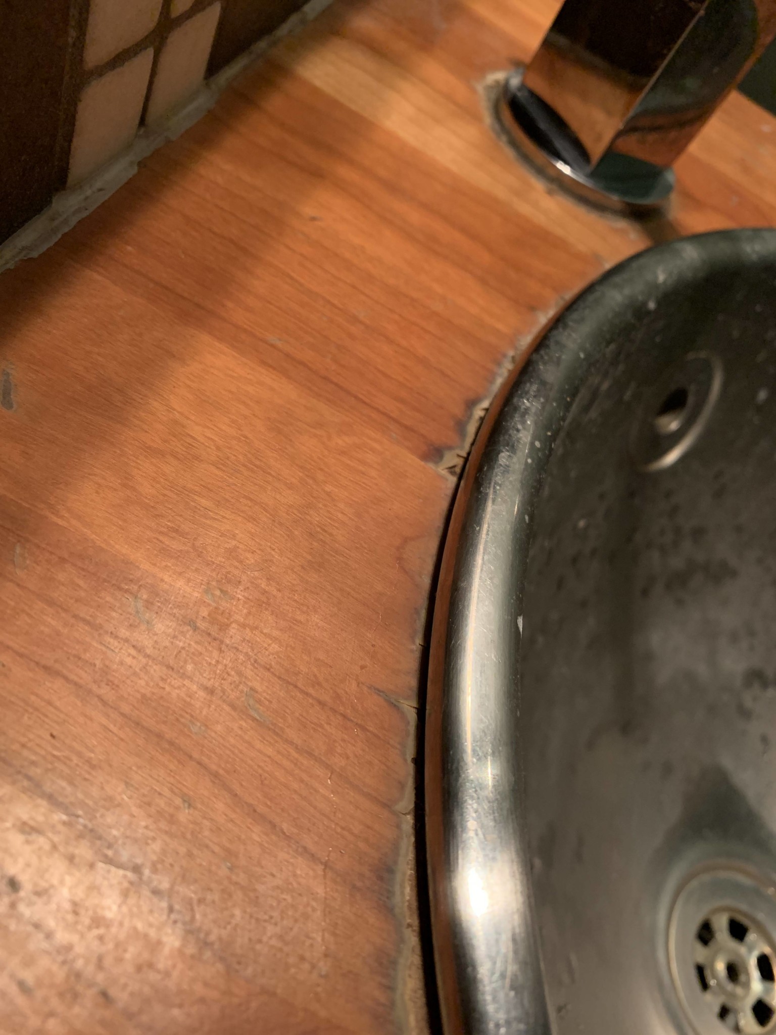

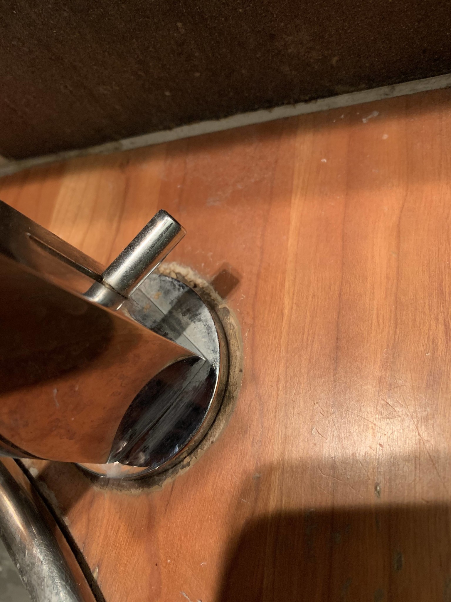

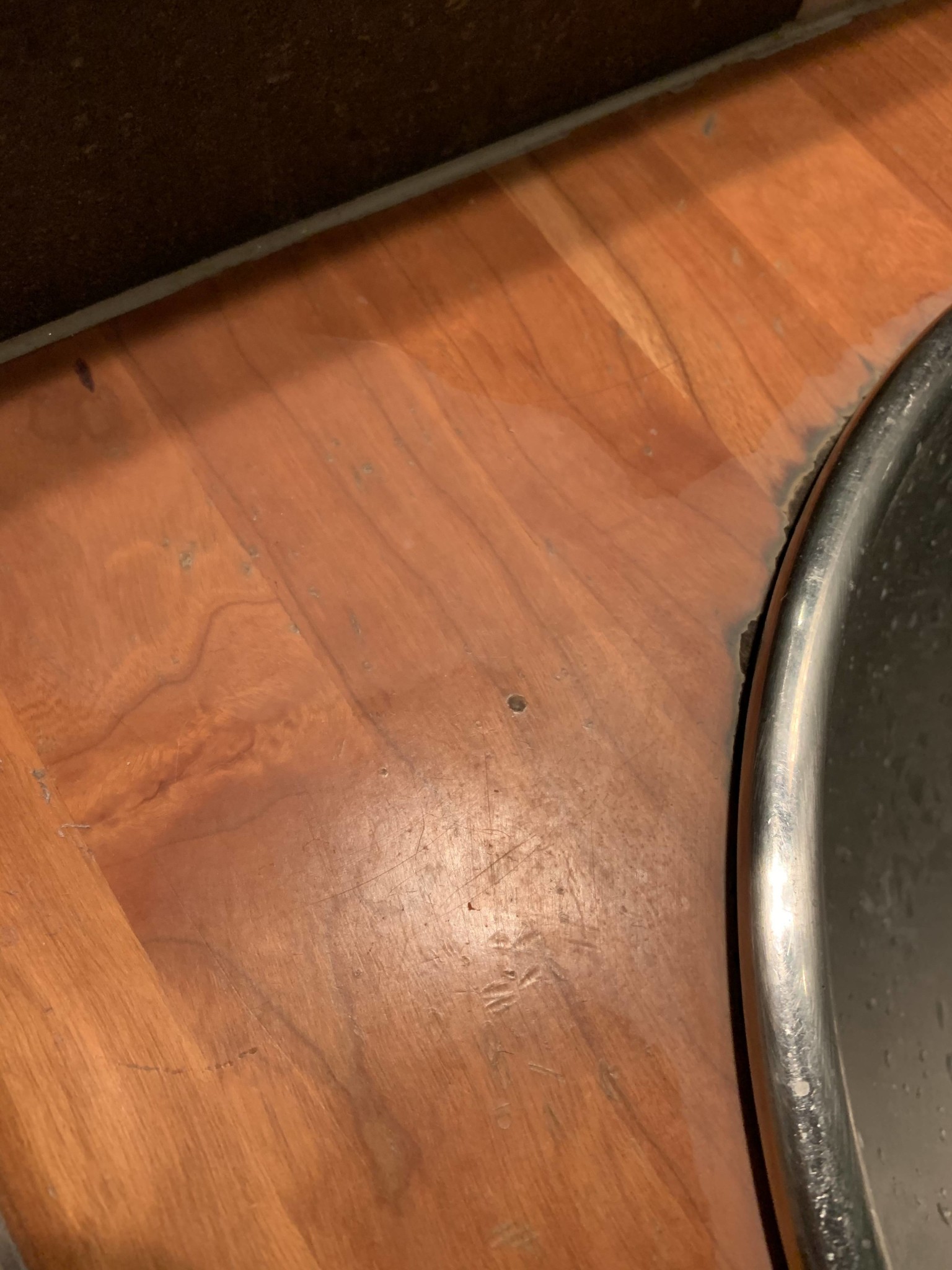

Jag är inte händig och har ingen aning om vad jag bör göra. Handfatet i mitt badrum verkar inte ha varit så tätt och har över tid fuktskadat bänkskivan. Jag vet inte hur jag ska åtgärda detta. Har inte riktigt pengar till at byta ut allt.
Har ni några tips? Smeta på lite silikon kanske?

Det lär hålla 10 år till så kan du byta ut det då.
Annars ska det vara en tätningslist där mellan hon och skivan, men skadan är ju redan skedd.

Kan jag göra nåt för att minska att det blir värre då? Jag planerar att sälja lägenheten inom ett år, men tänker att det kan vara bra att göra nåt iallafall
Det borde gå att fräscha upp skivan. Demontera handfatet från skivan, samma med blandaren. och slipa upp ytan och lacka den (eller om den är oljad).

Hmm får klura på det, hyr ut lägenheten i dagsläget. Hyresgästen skickade bilderna idag. Dock har problemet funnits sen jag köpte lägenheten i dec 2018.
Det är väl då mest inför en försäljning.
En sådan skiva är i praktiken omöjlig att hålla fräsch i ett badrum.

Ja precis. Det ser ju rätt ofräscht ut, och det kommer ju vatten på skivan varje gång man tvättar händerna osv.
Ja de som renoverade badrummet gjorde inte det bästa jobbet tyvärr
