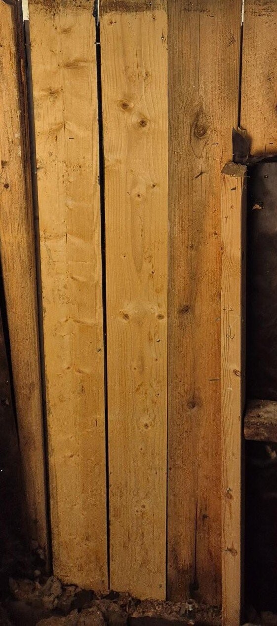

Köpte ett fritidshus förra året och nu när jag börjar riva på insidan så upptäcker jag att fasaden är fuktskadad.
Dels så saknades hängränna på en del av gaveln, så vattnet landade på altanen och blötte ner fasaden. Det har jag åtgärdat nu, men det verkar finnas fler problem.
Lockläkten glappar på flera ställen och när regnet kommer i sidled (västkusten) så trycker det in vatten mellan brädorna och rinner ner längs panelen. Flera av panelbrädorna är ruttna längst ner och det har dessutom tryck in innanför väggen och reglarna är klart fuktiga.
Nu till frågan, Är det lönt att försöka täta mellan lockläkt och ytterpanel med Tec7 eller motsvarande? Eller hur löser jag så att det inte tränger in vatten?
Innanför panelen finns vindpapp och därefter glasull
  • Fuktskadad fasad av trä med glipor och röta, lockläkt som glappar och släpper in vatten i sidleds regn; visar extrem nederdel av vägg.
  • Rötangripen fasadbräda med synligt skadat trä och glipande lockläkt, visar fuktskada och bristande tätning på fritidshusets yttervägg.

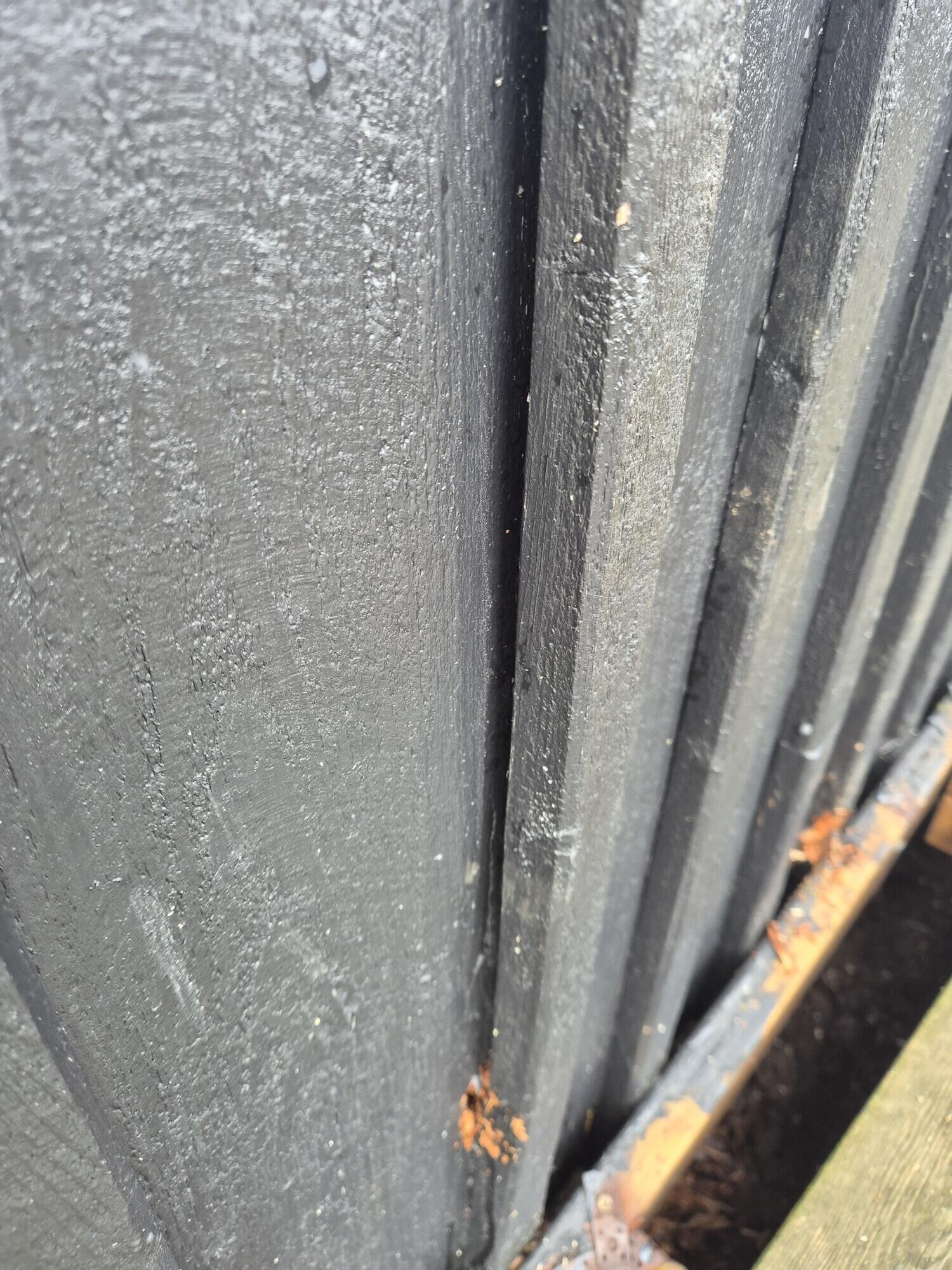

Ser ut att vara målat med plastfärg. Färgen har en tät yta som håller kvar fukt i träet så att det ruttnar.
Tillägg: ser ut att vara ganska nymålat också. Förmodligen har tidigare ägare målat över rötan. Fult, men inte ovanligt.

Ja det är säkert plastfärg och var nog målat precis innan vi köpte. Panelen verkar relativt ny, så jag är inte säker på att fukten fanns i den när den målades.
Men frågan är hur jag gör för att det ska sluta tränga in vatten? Är det fog som gäller, eller behöver jag en bredare lockläkt?

Du ska inte försöka hindra vattnet att komma in i trät med färg eller fog, välj en färg som tillåter fukten att komma ut om du ska ha fasaden målad och dra ut takfoten så att regnet inte träffar fasaden i onödan.

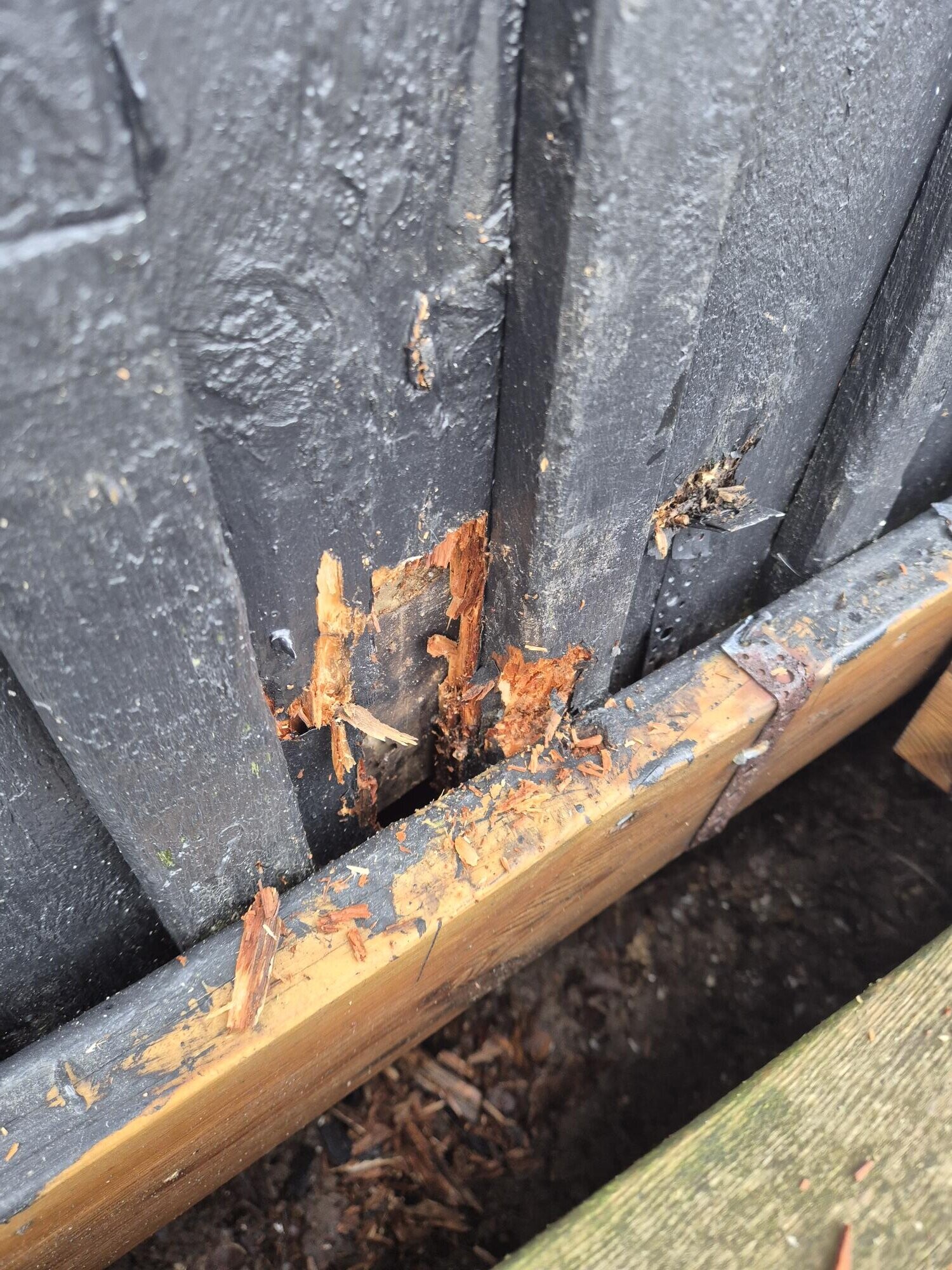

Ja jag hade kunnat leva med att panelen var blöt och torkade upp efterhand, men problemet är att vattnet tränger in och samlas på insidan väggen.
Har ingen riktigt bra bild på det, men bifogar en där man ser hur det ser ut i nederkant. Ytterpanelen är blöt och det rinner även in på reglar och spånskiva
  • Blöta träpaneler med tecken på vatteninträngning i nederkanten, vilket orsakar fuktproblem på insidan av väggen.
Det är nog bara att riva bort och göra rätt.

Satt det plastfärg på panelen då fukten smet in bakvägen så är det färgen som dödat virket.
Hade du haft en diffusionsöppen färg så hade du förmodligen inte märkt något mer än lite missfärgningar.

Kika på öarna hur de äldre husen med gamla fasader är byggda och behandlade, antingen träpanel och bra oljefärg, eternit eller enkla slamfärgsmålade fasader.
Om du har problem med inträngande vatten tycker jag att du ska satsa på en asfaboard eller minerit på regelväggen och sen en ventilerad luftspalt bakom fasaden som du stryker tunt med linoljefärg minst tre ggr. Är linoljefärg för jobbigt är det nog bättre att lämna panelen omålad än att stryka den med plastfärg om du inte vill riskera att vatten stängs in och rötar virket igen.

Det finns säkert tiotusentals hus med stående panel och plastfärg som har klarat sej från nämvärd röta mer än ett kvartssekel, flera/ många av dem kanske är målade med fabrikatet du nämner och majoriteten av dem har sannolikt en ordentlig ventilerad luftspalt bakom fasaden så att trät kan torka ut bakåt efter regn.

Ja där sa du något. Luftspalt mellan panelen och reglar/bjälklag saknas ju helt.. Borde väl nästan kunna anses som dolt fel?
