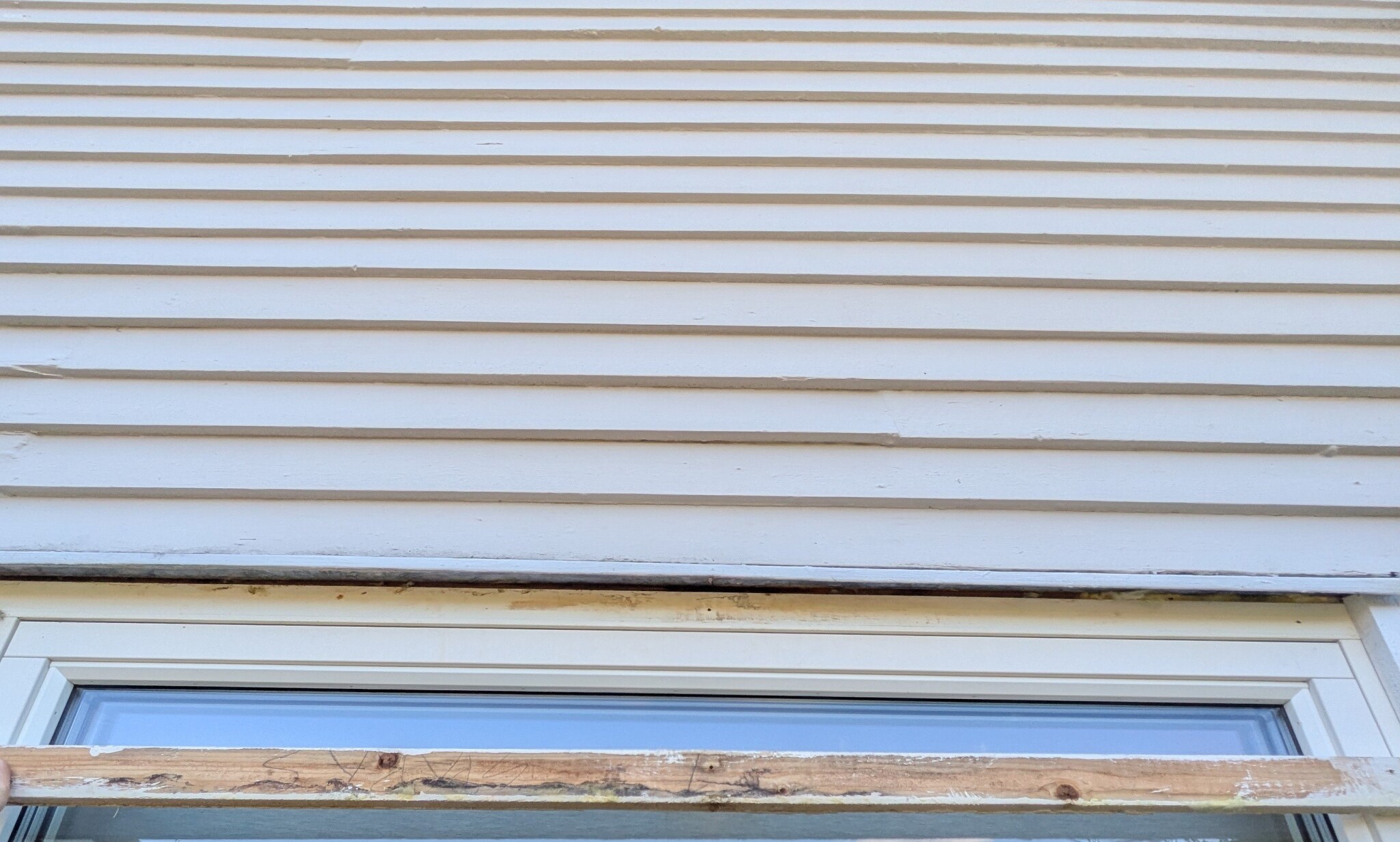

Har ett radhus med fjällpanel. Haft problem med att det är dåligt fall på överblecket.
Tog bort övre fönsterfodret för att trycka ner blecket och upptäckte att det trängt in vatten.
Drevet var blött samt trät ovanför fönsterkarmen har blivit fuktskadat men känns inte särskillt mjukt.

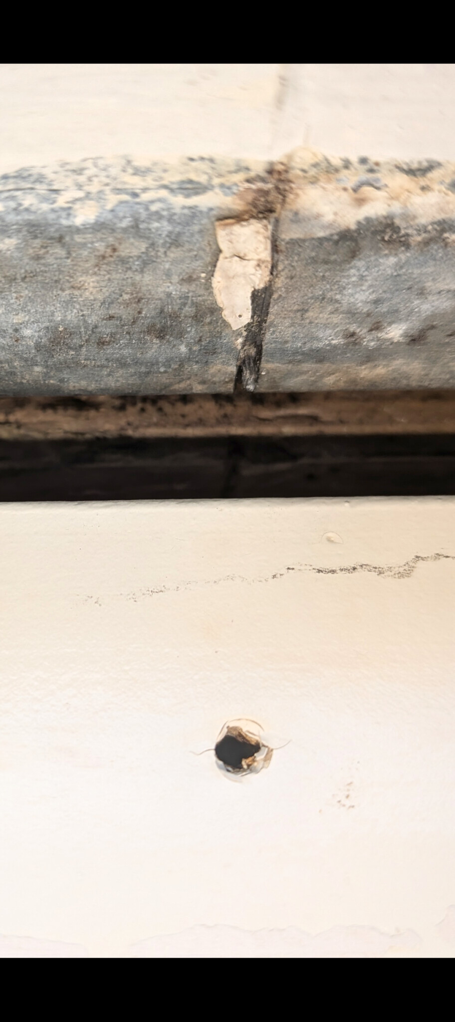

Lokaliserade orsaken till ett litet hål i plåten.
Tänkte ta bort en panel ovanför blecket för att kunna byta ut det samt höja upp det. Även se om fuktskadan är mer omfattande än jag kan se. Är väldigt tight mellan överbleck och fönsterkarmen.
Är detta en vettigt tillvägagångssätt eller har någon bättre förslag?
  • Radhusfasad med vit fjällpanel, ett fönster ovanför vilket det syns ett avlägsnat foder och exponerad bleck, fuktskada påträffad.
  • Närbild på en plåt med ett litet hål och tecken på fuktskada ovanför ett fönster, med vatteninträngning som orsakats problem.
