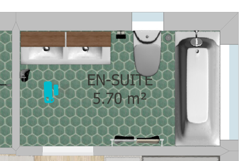

Nybygge, och arkitekt har ritat efter våra önskemål på detta vis:
Planritning av ett badrum på 5,70 m² med dubbla handfat, toalett och badkar vid fönster. Golvet har hexagonalt kakel.
Fönstret ovanför badkar är 1500x1380, ca 650mm ovanför golv. Alltså något sådant här:
