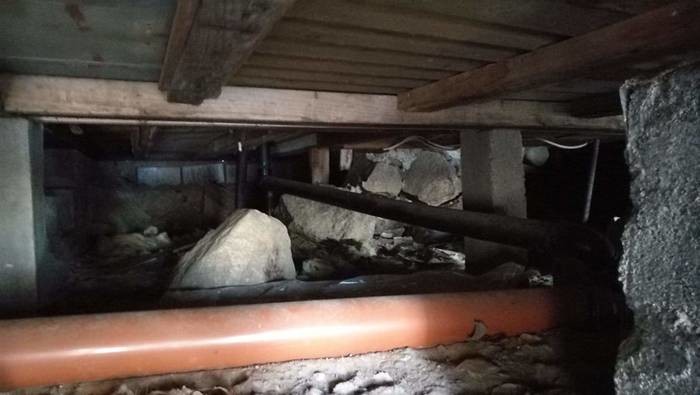

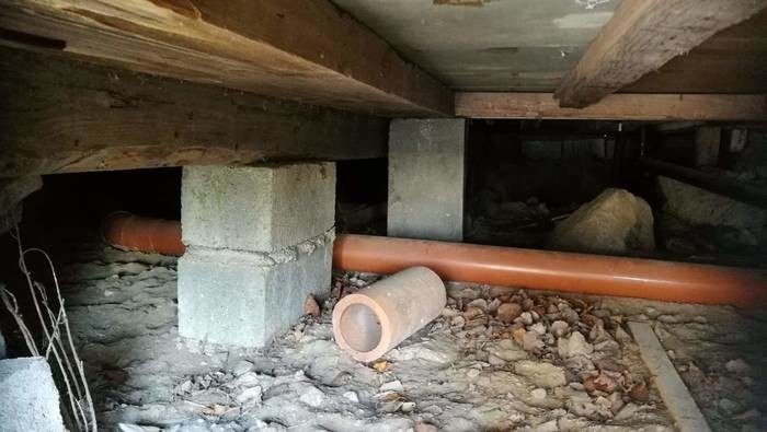

Har en sommarstuga från 70-talet som behöver rustas upp. Vi har bland annat installerat luft-luft värmepump för att hålla borta fukt i huset. Vi hade Ocab där som uppgav att det var bra värden på vind, hus,badrum. Ingen eller liten mikrobiologiskt påväxt i krypgrunden och aningen fuktigare än vanligt (värde 25?). Ocab ville ha 50.000kr för att isolera grund och sätta ner avfuktare. Jag undrar hur man på bästa sätt gör detta själv. Läst på nätet att man ska ta bort allt organiskt material och lägga ner plastfilm. Därefter kan man lägga ner en avfuktare själv för runt 5000kr. Är detta rätt sätt att göra? Finns det andra sätt att göra det på?
Bifogar bilder på grunden, är byggt på ett berg. Botten har man lagt sand. Ska man lägga ny sand innan man lägger filmen? Lägger man film ovanför eller under rören?

Har själv precis fått en avfuktare installerad av Ocab, inte riktigt de summorna du har fått men vad jag kan se av bilderna så har jag mer lättillgänglig krypgrund än dig plus att jag hade gjort en del saker själv innan och tätade även ventilerna själv.
Men det jag hade rått dig att göra är följande.
Städa bort allt organiskt (trä, gammal isolering, växtlighet) och annan skit som bara ligger ivägen.
Om möjligt baxa ut några av de större stenarna för att komma åt bättre.
Lägg dit åldersbeständig plast mot marken, under rören
https://www.byggmax.se/åldersbeständig-byggfolie-p21022
Du behöver inte tejpa skarvarna om du vill, lägg istället med ordentligt överlapp vid varje skarv och låt den gå ut mot grundmuren.
Köp hygrometer och mät vad du har för värden och skriv upp så du kan få till en kurva.
Nästa steg är en avfuktare om så behövs och då kan du välja att göra jobbet själv, vilket i sig inte är speciellt svårt speciellt nu när jag sett hur Ocabs lösning är med deras sorptionsavfuktare...det är ingen raketforskning direkt och tog dem 4 timmar att installera hos mig med rördragning, upphängningar o allt.
Finns även billigare varianter som kan funka men min grund är ca 200kvm som är avskärmade i flera olika fack.
