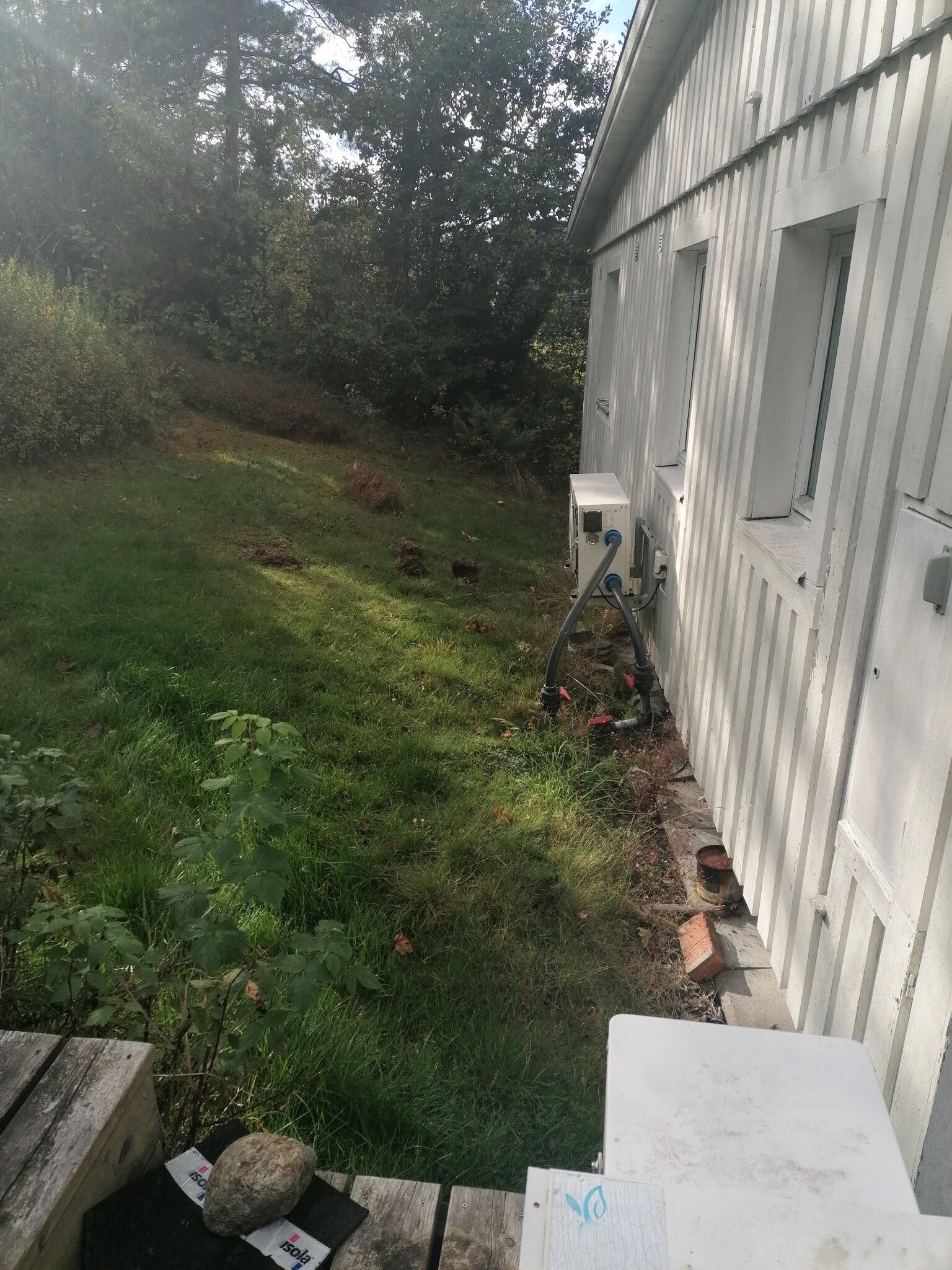

Jag bor i en ombyggd sommarstuga på 110m2 med skog runtomkring huset.
Det är en sutteräng tomt där huset är byggt på solit berg. Ställer jag mig på sydsidan av huset och tittar mot den södra långsidan av huset så finns det en mindre gräsmatta framför (ca5m bred) i lut ner mot huset. Under gräsmattan så är det solit berg. Det är ca. 20-40cm jord mellan berg och ytan på gräsmattan.

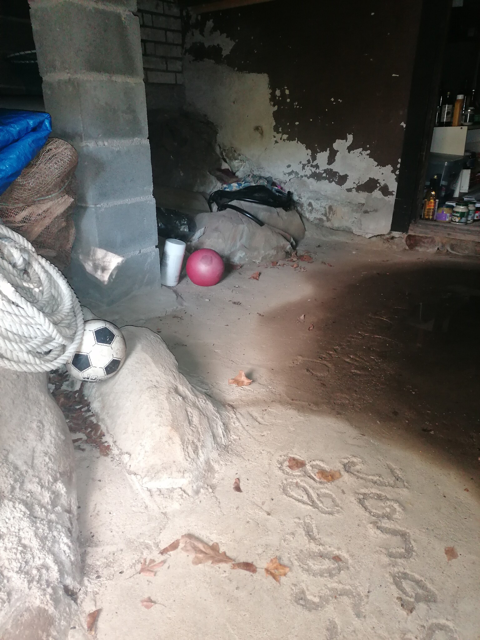

Skulle jag nu ställa mig i väster och titta mot kortsidan av huset och sedan göra en genomskärning av huset så ser man hur berget lutar ner mot sydsidan och vidare ner under huset till husets mitt där man i mitten har gjutit en betongplatta innan berget återigen stiger uppåt med ca. 70cm när man fortsätter norrut innan det sedan återigen fortsätter att falla nedåt hela vägen ner till grannen som befinner sig norrut. Jag har alltså den perfekta bassängen mitt under huset.

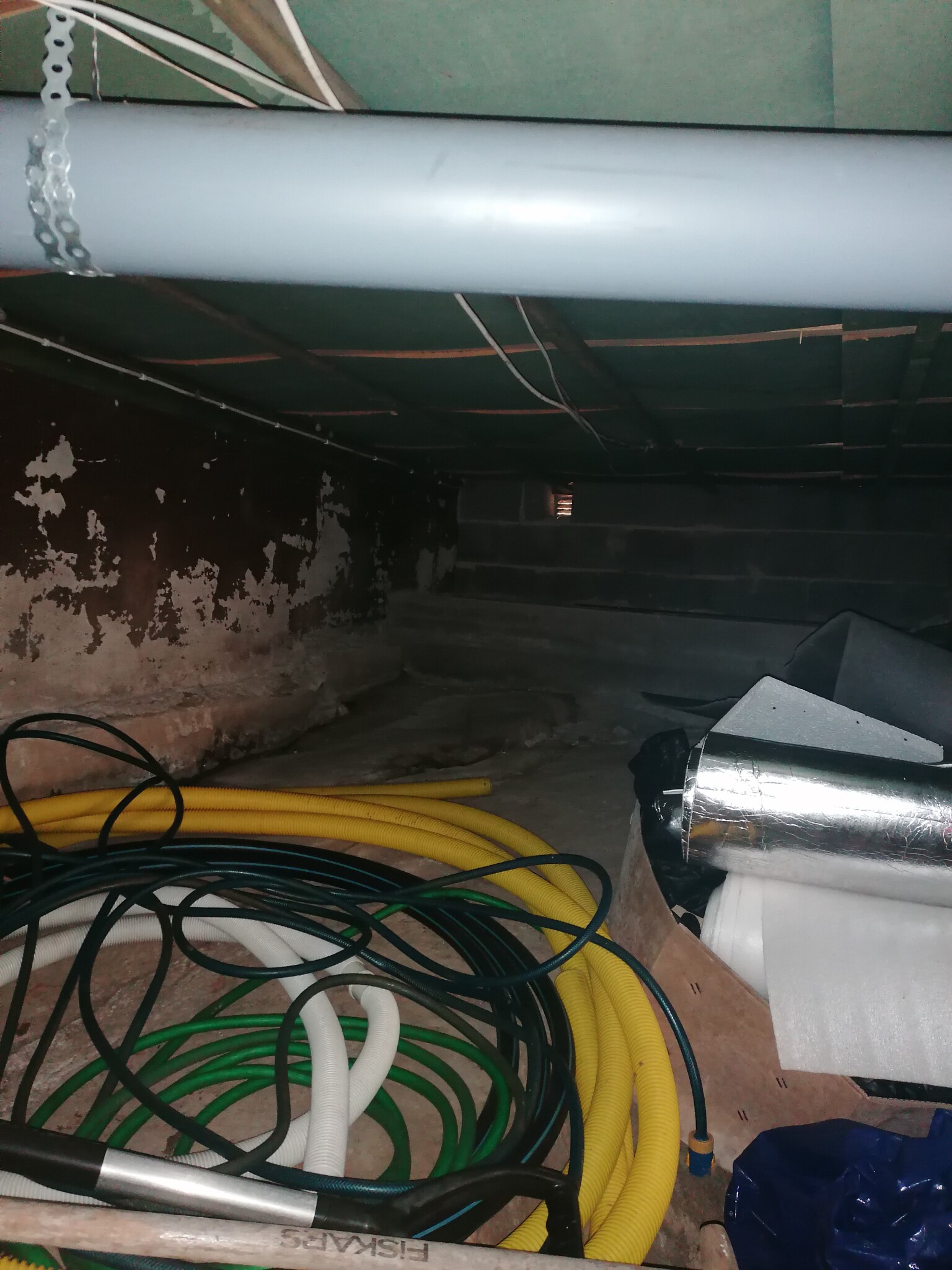

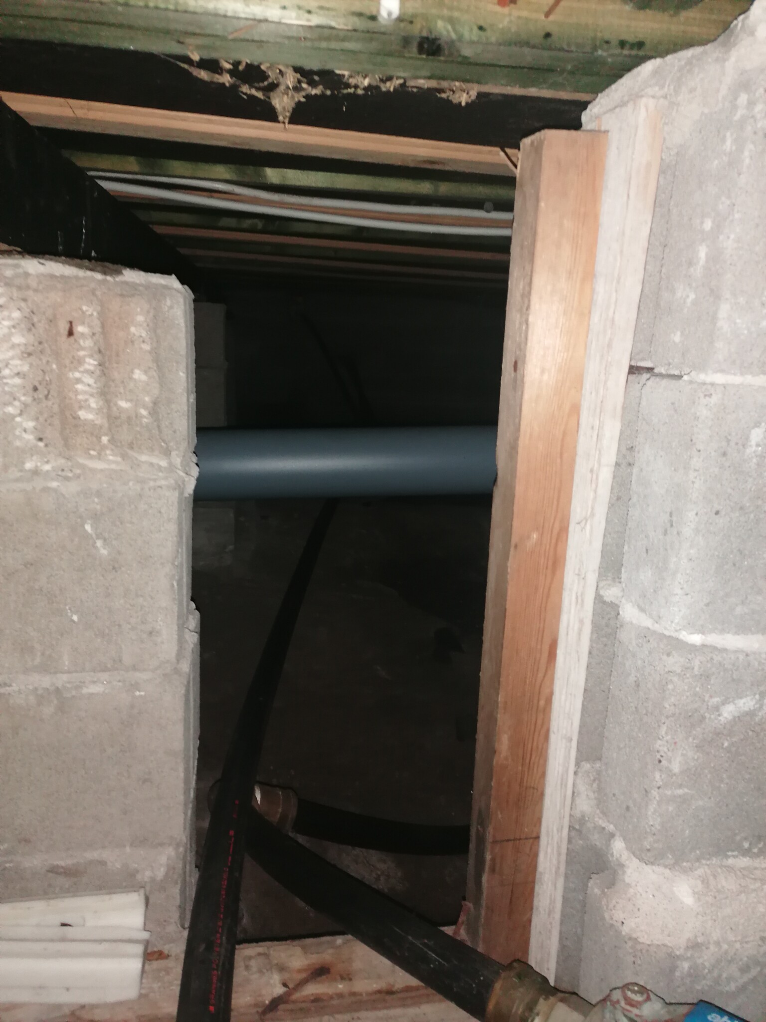

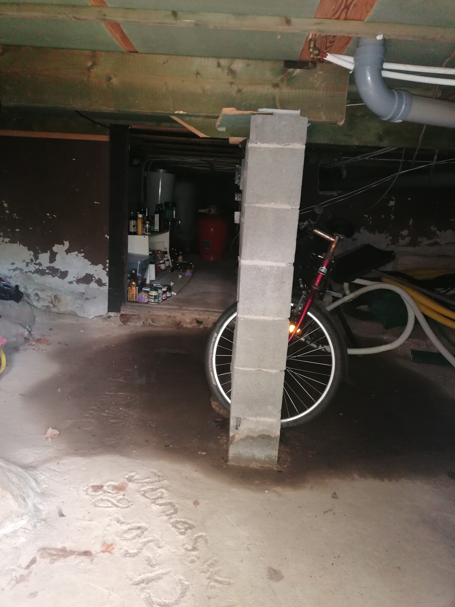

Detta är ett hus med trä fasad byggt på en torpagrund. När man kommer in i källaren (ca 1,5m i ståhöjd) så är det först ett litet större utrymme där det mesta vattnet samlas upp. Sedan finns ytterligare 3st utrymmen/rum under huset där man inte kan ta sig in med större lätthet. I ett av dessa övriga utrymmen finns det ytterligare vattensamlingar och för att ta sig in där så måste man ta sig igenom en 50x50cm öppning en bit upp på väggen... inget jag klarar...
Den tidigare ägaren av huset har lagt grus mot den södra långsidan av huset (utsidan) och vad jag minns även någon slags duk för att dränera och sedan stenplattor uppepå som är ca 15x50cm och 5cm tjocka.

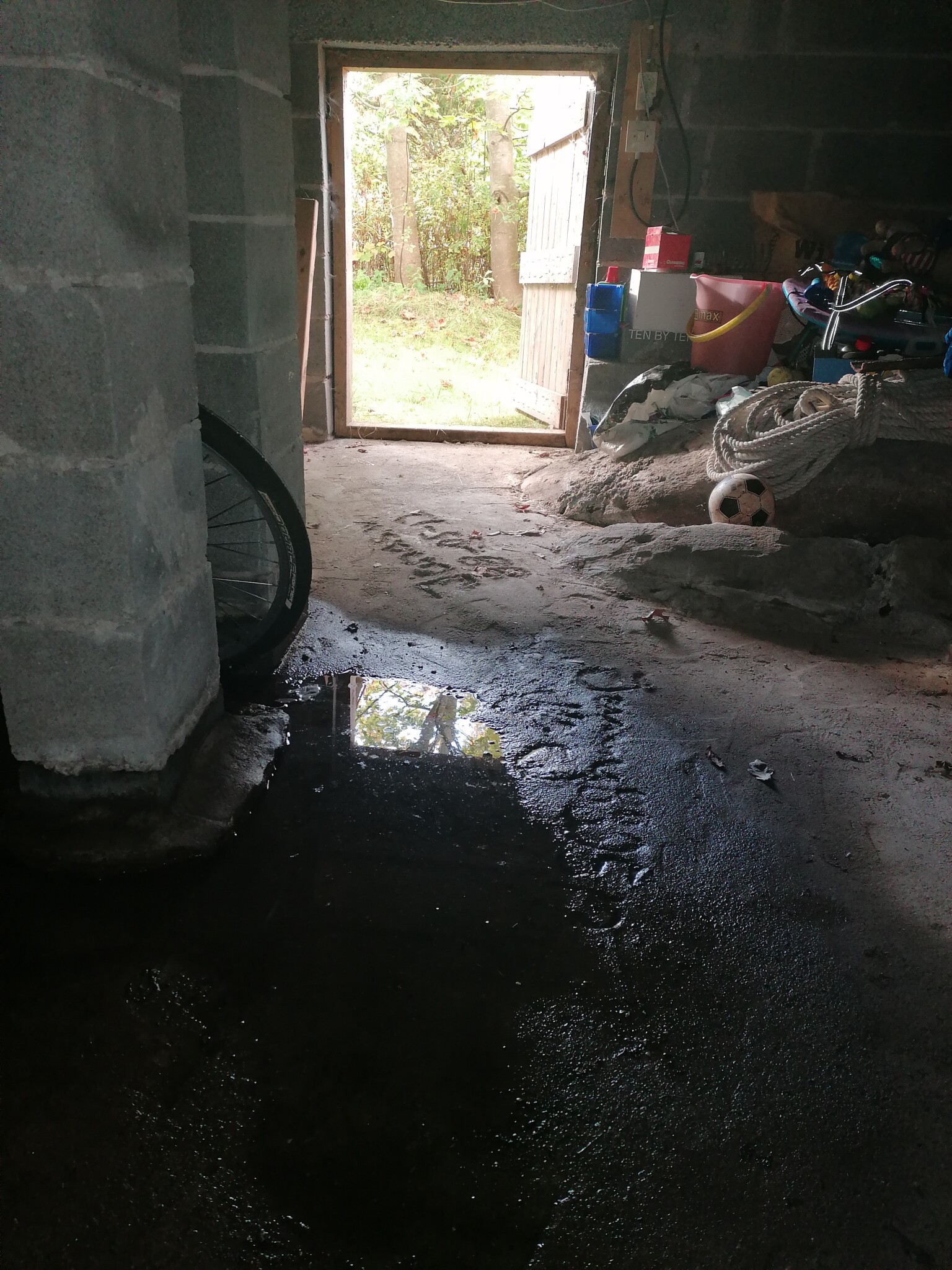

När det regnar kraftigt och om jag ställer mig i källaren under huset och tittar mot sydväggen så ser jag hur det forsar in vatten genom ytterväggen och sedan utefter berget ner till det gjutna golvet.

#1 Att dika ut i gräsmattan ner till det solida berget ca 80cm bort från huset utefter den södra långsidan. Ett dike på ca 25cm bredd.
#2 Sedan spränga eller "bila" ytterligare ett dike i det solida berget ca 20-40cm ner i berget och med en bredd på minst 15cm. (Detta längsgående dike ska sedan kunna leda bort vattnet från långsidan av huset bort till den västliga kortsidan av huset och vidare bort från huset).
#3 lägga ett dräneringsrör i diket och lägga grus runtom innan jag åter täcker med jord och gräsmatta.
#4 Bila en kanal från det gjutna golvet där det samlas som mest vatten till den mindre dörren där man kommer in i källarutrymmet för att kunna leda bort vatten från huset.
#5 Torka upp mha värmefläkt i vart och ett av de olika utrymmena under huset.

Ja du är rätt ute med att du behöver hantera det på utsidan, jag hade börjat med att gräva upp där du tänkt att dränera för att se hur och var vattnet rinner emot grunden..
Dels för det kan vara så att det räcker att täta emellan berg och grund och lägga dräneringen utmed väggen, så att man inte gör onödigt mycket arbete..

Är det även värt att lägga åldersbeständig plast på golvet nere i källaren för att minimera att fukt stiger uppåt och in i själva huset? .... Dock vill jag kunna gå in där för att komma åt vattenmätare, poolpump, varmvattenberedare mm - men det kanske bara är att gå uppe på plasten..?
Nja plast hade jag inte lagt. Börja med att täta på utsidan och dränera/avleda vattnet, när du får bukt med det så kommer plattan/grunden att börja och torka..O OdlarNicke skrev:
