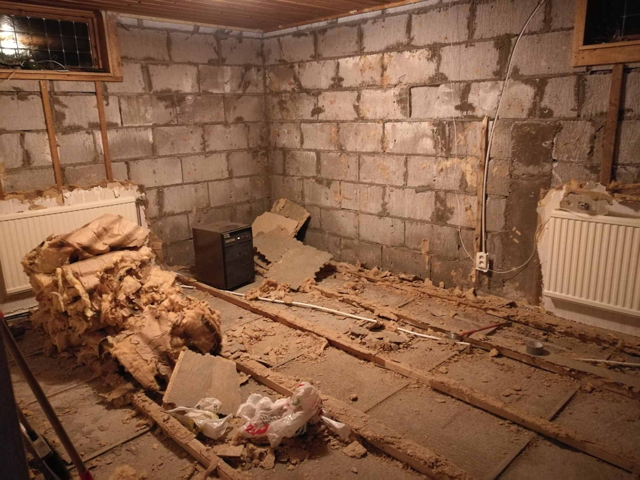

Tjenixen alla glada husbyggare.
Första tråden för undertecknad.
Jag sparkar igång direkt med lite bakgrundsinformation:
- Hus köpt april 2018.
- Kärnhus/halva huset byggt -37.
- Andra halvan/tillbyggnad -77.
- Ej dränerat/annat markarbete gjort (mig veterligen) sedan tillbyggnad tillkommit -77.
Vid köp av huset konstaterades det att husets samtliga källarrum mot väst är fuktpåverkade, och det har funnits träkonstruktioner i dessa rum.
Jag har (se bifogad bild) börjat panga ut allt trä och isolering som låg mot källarens golv och väggar i gillestugan, ett av de rummen i källare som byggdes -77.
Jag kan konstatera att väggarna är gjorda av lättbetong, och flertalet är kraftigt spruckna/påverkade. I golvet har man gjutit in smala trälister och på dessa har man sedan spikat fast ytterligare reglar (dessa kan jag och skall jag ta bort). Golvet är dessutom inte jämnt.
Den vattenburna värmen ser faktiskt ut att i ett enkelsystem susa omkring i väldigt hård plast av någon sort. Jag är väldigt osäker på om det faktiskt är koppar/metall.
Jag har också låtit bli att ta bort elementen då det fortfarande är minus på nätterna
Tanken är att i nuläget få kvitt allting som är misär och att "börja om". Det ska inte nödvändigtvis bli ett boningsrum ännu, utan mer ett rum för brädspel och projektor.
Mina frågor:
- Hur bör jag förhålla mig till de ingjutna, smala träreglarna i golvet? Det kommer jag aldrig att kunna få loss och undrar om jag således med gott samvete låta dem sitta kvar utan att de nödvändigtvis bringar för mycket skada?
- När jag har fått bort de reglar som faktiskt kan tas bort och helt exponerat samtliga väggar, är jag då rätt ute om jag har som plan att knacka/mejsla bort allting som är fuktpåverkat och därefter rätt på lättbetongen smacka på Puts och färg, därefter klart?
- Är det en adekvat lösning att nyttja flytspackel till golvet för att få en jämnare yta och för att begrava de ingjutna träreglarna, och därefter lägga på en fuktspärr/matta? Eller är det en bättre lösning att flytspackla och därefter panga på lite klinkers direkt på det eventuella spackel som jag använder? Eller kan jag med gott samvete drämma till med klinkers direkt på det ojämna golvet?
Ödmjukt tack för all input, och eventuella frågor kommer jag att besvara efter bästa förmåga.

De är extremt långt ned, och är inte endast ytliga. Det är inte ett alternativ för mig att slägga upp plattan för att få bort dem. endast ett par MM sticker upp på sina ställen. De är också fortfarande av god kvalité och är således stenhårda/svåra att ens få flisat. Kort sagt så sitter de som berget
Är de impregnerade så bör de tas upp.
Kan man inte tänka sig att det är början som är svårast?
Om du borrar/hackar/hugger dig igenom en regel i mitten av rummet så kanske det sedan går relativt hyfsat att få upp dem med kofot?
Ibland när man platsgjuter så råkar man gjuta in reglar och annat virke. Ibland helt och hållet och inte alltför sällan blir det sittande längre än vad det borde p.g.a. tidsbrist.
Helt annat fall, men samma problem.
Poängen är att det ytterst sällan är något större problem att få väck virket. Tordes vara lättare här eftersom virket borde vara hyfsat tort. Jag hade utan att tveka lagt några timmar på det med hammare och koben, du kommer ångra dig annars.

1. Ingjutna reglar skall du akta dig för. Det är en mycket stor mögelrisk. Bort med dem.
2. Hur menar du att de är fuktpåverkade? Är det svartmögel, så ja...bort med det. Är det kalkutfällning, så nej. Det du måste göra i båda fallen är att lösa problemet som orsakar att det är fukt i källaren. De vanligaste problemen är dålig dränering och/eller att källaren inte värms upp. Dränera om och sätt in en LLVP.
3. Nej. Reglarna skall bort. Därefter flytspacklar du för att få ett jämnt och fint underlag att klinka på. Är betongytan tillräckligt jämn för att klinka på direkt så kan du göra det såklart, men hålen efter reglarna behöver du fylla upp och få jämna med omgivande yta, tex med betong.
Stämjärn, hammare, gärna en vän och några öl så kan du nog få bort allt trä.
Hur mycket golv har du plockat bort höjdmässigt? En smidig lösning om man vill ha ett skönt golv är att köra Nivell eller Granab. Kostar lite men resultatet blir grymt trevligt. Lade nyss in ventilerat NIvellgolv med golvvärme och parkett ovanpå och källaren känns helt underbar nu. Hade samma ingjutna skit som du innan.
Tackar ödmjukast för ALLA svar - det uppskattas. Jag glömde poängtera att mitt vattenburna värmesystem i källaren löper rätt över golvet (se bild) och därför är det extra otacksamt att ge sig på de ingjutna listerna då de plaströr som bär vattnet ligger precis ovanpå.
Jag får väl ge det en dag eller två av slit för att se om jag kan knixa bort det trots allt - jag förstår verkligen poängen i att bli kvitt dem, men det är ett hittills vidrigt projekt må jag säga ..
Jag har petat bort ca 1 dm i höjd i golv - det har varit lager på lager, verkligen. Det blir förmodligen en ganska generös mängd flytspackel.
Vet någon om det är "ok" att gjuta in det som bär vattnet, eller bör jag göra någon typ utav gjutform RUNT rören som bär vattnet så att allting flytspacklas förutom just rören (förutsatt att jag inte väljer att helt ändra / sätta nya rör utmed väggen alt. golvvärme)? Tack igen.

Det beror på om rören/plasten tål ingjutning.D Davion skrev:Tackar ödmjukast för ALLA svar - det uppskattas. Jag glömde poängtera att mitt vattenburna värmesystem i källaren löper rätt över golvet (se bild) och därför är det extra otacksamt att ge sig på de ingjutna listerna då de plaströr som bär vattnet ligger precis ovanpå.
